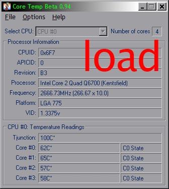

ant-gr Δημοσιεύτηκε Ιανουάριος 23, 2007 #1 Δημοσιεύτηκε Ιανουάριος 23, 2007 Αφου λοιπον moddara το backplate της 9700, έτρεξα διάφορα προγραμματακια για να τσεκαρω θερμοκρασίες.Αυτο που παρατηρησα ειναι οτι οι πρώτοι 2 πυρηνες ζεστενονται κατα 5C με 8C απο τους δευτερους. Έτρεξα το super pi (mod 1.5 XS) 1 million και απο το Set Affinity του Task manager άφησα ενεργο μονο την τελευταία cpu. Τεσταρα περιπου 5 φορες (απομονονοντας καθε φορα τους υπολοιπους 3) τον καθε πυρηνα.Ο χρονος των cpu0 + cpu1 ηταν περιπου ιδιος * (19,6 + 19,5), οπως και ο χρονος των cpu2 + cpu3 (19 +19,1) με τη διαφορα οτι ηταν κατα 0,5'' ταχυτεροι!!!Δυστυχως με πηρε το βραδυ και δοκιμασα το scale που θα ειχε στα 16Μ η στα 32Μ.Δεν ειναι ομως περιεργο να συμβαινει δεδομενου οτι και 4 cpu δουλευουν στην ιδια συχνότητα ?????*Οι χρονοι που μου εδωσε το pi κυμανθηκαν κατα περιπου +-0,1 sec. Η διαφορα των δευτερων 2 cpu ηταν κατα περιπτωσεις 0,4 με 0,6 sec.H συνθεση:QX6700E-VGA Super Talent DDR2-800(2X1GB T800UX2GC4 με Timings CL 4-4-3-8

Mainframe Ιανουάριος 23, 2007 #8 Ιανουάριος 23, 2007 Δεν έχω εμπειρία από QX6700 αλλά νομίζω πως και στους 75 @3 GHz δεν θα έχεις πρόβλημα δεδομένου πως το Tjunction όπως εμφανίζεται και στο core temp είναι 100 C. H αντίστοιχη τιμή για τον Core 2 6600 είναι 85 C. Μια διαφορά 15 C. Οπότε αν πεις πως στο 6600 στα 3 GHz Full load έχω 60, ανάλογα στον QX6700 θα πρέπει να έχεις, όπως και έχεις, 75 C. To καλύτερο βέβαια είναι να σου απαντήσει κάποιο παιδί που διαθέτει αυτό το CPU και φυσικά να ψάξεις και εσύ λίγο στο Internet να δεις τι παίζει..........Βέβαια δεν βλέπω το λόγο να πουσάρεις τέτοιο CPU!
