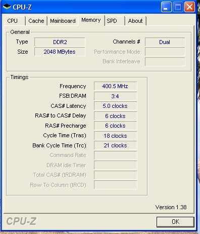

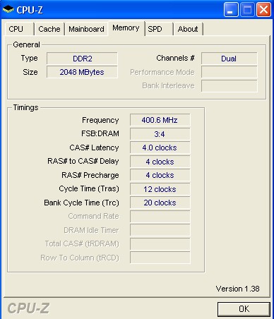

velipsi Δημοσιεύτηκε Ιανουάριος 22, 2007 #1 Δημοσιεύτηκε Ιανουάριος 22, 2007 λοιπόν μετα απο λιγο διαβασμα και πολλες αποψεις αρχισα μονος να πειραζω FSB και μνήμες ...αντε και λίγο ρευματα η m/b που εχω μην τα ξαναλέω ( ASUS W64 WS ) λοιπον Συμπέρασμα 1ο : οταν μεταβάλλουμε το FSB μεταβάλλεται και τα Mhz της μνήμης Σωστός ?????????????? 1η Βοήθεια οταν βαζω το FSB στα 300 τη μνήμη ( έχω κατι OCZ 900Mhz 7200/SLI ) την ορίζω 800 που υπάρχει σαν τιμή στο ΒΙΟΣ και εχω 2.7 Mhz στη CPU ένα απλό overclocking σωστός ????? οταν ομως βάζω το FSB στα 333 για να πάω 3.0Mhz στο CPU η μνήμη που πρεπει να παει στα 833(που είχα κατι προβληματακια στα WinXP οταν το έκανα ) ή μια σκαλα παρακάτω που είναι 666-667 και πηγε μια χαρά ... στα ρευματα παίζω με 2,1 μόνο μνημες τα αλλα ειναι auto άλλες επιλογες σταθερες : PCI EXPR FR......100 PCI Clock .....auto-33.33-to CPU το έβαλα 33,33 τα spectrum disable Περιμένω απόψεις Αυτο που θέλω είναι ένα τυπικο overclocking στα 3,0Mhz νομίζω νορμαλ για την CPU 6600 που έχω αν πάλι εχω ψιλο..προβληματακια ας παω παρακάτω δεν τρελένομαι Ευχαριστω :T:

velipsi Ιανουάριος 23, 2007 Author #4 Ιανουάριος 23, 2007 μα οταν εβαζα fsb 333 για 3,0Mhz στη CPU , πήγαινα manual στις μνήμες και τις οριζα ενα σκαλι ποιο κάτω , το παράδοξο ( αγνωστο ως αρχαριος ) ηταν οτι τοτε οι επιλογες ηταν ....666-833-και πανω ...αρα νομιζω δεν ισχυει αυτο που λές δηλαδη δεν ξεφυγα στα Mhz των μνημών.........έτσι δεν είναι???οχι ρευμα στην cpu δεν πειραξα...........

velipsi Ιανουάριος 23, 2007 Author #6 Ιανουάριος 23, 2007 Παράθεση Αρχική απάντηση από geoal [Σήμερα, στις 19:34] βαλε τις μνημες 1:1 (266ΜΗΖ) με το FSB και προσπαθησε. Ταση στις μνημες δωσε 2,3V και χρονισμους 5-5-5-15. απο που βαζω 1:1 τις μνημες 266 να αφησω δηλαδη τον 6600 στα 2,4 Mhzχρονισμους απο που βαζω??????
velipsi Ιανουάριος 23, 2007 Author #7 Ιανουάριος 23, 2007 εδω είμαι στα 2,7Mhz στον επεξεργαστή με fsb 300.........o.k.? τι μας λεει ο πινακας για τις μνημες ..... θελω τα σχολια σας
Teodor_ch Ιανουάριος 24, 2007 #8 Ιανουάριος 24, 2007 http://forumz.tomshardware.com/hardware/Core2Duo-Overclocking-Guide-v1-ftopict197995.html http://www.thetechrepository.com/showthread.php?t=41 οι μνήμες σου είναι πολύ χαλαρές. αυτό όμως το λύνεις στο τέλος. πρώτα βρίσκεις το όριο του επεξεργαστή σου με την ψύξη που έχεις μετά το όριο των μνημών και στο τέλος τα ρυθμίζεις με μία ενδιάμεση κατάσταση απο εδώ βλέπεις τα ρατιο επ[εξεργαστή:μνήμης http://www.altus.co.yu/temp/Synthesys%20of%20P5B-deluxe_files/image040.jpg απο εδώ την πήρα http://www.altus.co.yu/temp/Q.htm υπομονή θέλει
