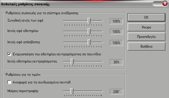

kaynd Ιανουάριος 22, 2007 #4 Ιανουάριος 22, 2007 Στο lfs παιζει χαλαρα... (πανε 1 προσ 1 οι στροφες της g25 με το τιμονι του αυτοκινητου στο παιχνιδι) Απο εκει και περα σε άλλα τα παιχνιδια παιζει και στις 900 μοιρες απλα εσυ ξεσκιζεσαι να γυρνας το τιμονι και μπροστα σου το αυτοκινητο του παιχνιδιου στριβει ελαχιστα και ειναι καπως εκνευριστικο αυτο (γι αυτο υπαρχει και η ρυθμιση μοιρων και τις κανεις οτι θες) Την εχουν δοκιμασει καποια παιδια στην GVR Γεννικα απο λειτουργια στο τιμονι σα μια DFP ειναι απλα με μακραν καλυτερη αισθηση στα παντα... Τις 900 μοιρες εννοειται δε τις χρειαζεσαι... οπως δε χρειαζεσαι και πολλα πραγματα απο αυτα που εχεις ισως... αλλα ειναι αμαρτια να παρεις τετοια τιμονιερα και να τη δουλευεις στις 200...

kaynd Ιανουάριος 24, 2007 #10 Ιανουάριος 24, 2007 Αρχική απάντηση από GoMaRΑξιζει να σκασω καμια 250 για αυτην; Αν ειναι να την παρω για να παιζω μονο LFS , δεν αξιζει πιστευω Το αν αξίζει να δώσεις 250 ε η τσέπη σου θα το πει αλλά δε τα σκας μονό για μια τιμονιέρα που γυρνάει 900μοιρες μέγιστο Έχει κορυφαία αίσθηση και το τιμόνι και τα πετάλια Όλοι σου είπαμε ότι παίζει μια χαρά σε όσες μοίρες την ρυθμίσεις που ειδές ότι είναι μόνο για lfs? Απλά εγώ εξέφρασα την άποψη ότι είναι κρίμα μια τιμονιέρα 900 μοιρών να τη δουλεύεις στις 200 αλλά αυτό είναι καθαρά προσωπική άποψη και φυσικά αν ο εξωμοιωτης που προτιμάς έχει αυτοκίνητα με τιμονιά λίγων μοιρών περιστροφής σε αυτές τις μοίρες είναι το ιδανικό να το ρυθμίσεις. btw οι φόρμουλες έχουν τιμονι 450μοιρων συνολικής περιστροφής και τα rallycars και λοιπά αγωνιστικά ανάλογου επιπέδου έχουν ~540μοιρες συνολικής περιστροφής. Όταν λεμέ πχ 540μοιρες συνολικής περιστροφής εννοούμε 270 μοίρες από κάθε πλευρά δηλαδή ¾ της στροφής από την κάθε πλευρά η 1,5 στροφή συνολικά Αρχική απάντηση από manoliss Εχω την driving force pro της logitech για το ps2 και παιζω ΜΟΝΟ gt4 συνδεεται και στο pc σε θυρα usb αλλα δεν εχει force feedback δεν ασχοληθηκα να βρω drivers, Έχει και παράεχει force feedback. Και οσο για τους drivers η Logitech εχει έναν που κάνει για όλα τα τιμονιά της οπότε κατεβάζεις πχ της momo και αναγνωρίζει την dfp.
