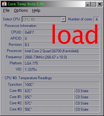

ant-gr Ιανουάριος 23, 2007 Author #35 Ιανουάριος 23, 2007 Τα κατάφερα ... νομιζω!!! Σίγουρα υπάρχει διαφορά . Δυστυχώς δεν εχω καταγραψει τις προηγουμενες θερμοκρασίες , αλλα οι 75C έρχονταν γρήγορα. Παρόλαυτα οι πυρηνες 2+3 ειναι σταθερα πιο ψυχροί...
