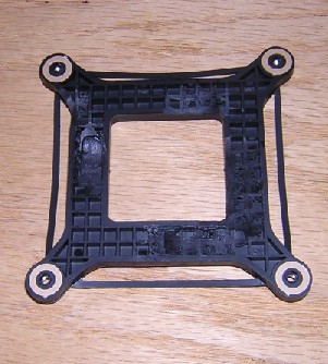

Χαιρετώ. Σχετικα με το θέμα σου, κάτι πρέπει να έχεις κάνει λάθος. Με την ίδια ψήκτρα (9700 nt), με 6600 στα 3 GHz έχω 40 idle και 57 full load. Σε τι μητρική είσαι και με πόση τάση δουλευεις το CPU? Αν έχεις evga 680ι τότε δες αν έχει καθήσει καλα το backplate δεδομένου ότι χρειάζεται μια μικρή moda για να καθήσει καλά. Δες το σχετικό θέμα http://www.thelab.gr/showthread.php?s=&threadid=33289&highlight=680%E9 . Αν δεν παίζεις με αυτή την μητρική, τότε βάλε καρφωτά την τάση του CPU γιατι πολές φορές το default δεν είναι το πρέπον. Κατι άλλο, με την μετράς την θερμοκρασία? Το ΤΑΤ (Thermal analysis tool) http://www.hardware.fr/marc/TAT.exe της Intel πιστευω πως είναι το πιο αξιοπίστο. Για δες και πες μας. Σε αυτό που σε ρωτά ο Def, τι έχεις?

E τοτε, αφού έχεις την evga 680i ΜΗΝ το ψάχνεις περισσότερο. Κάνε την moda στο backplate της 9700 nt να καθήσει καλά στο πίσω μερος της μητρικής και θα είσαι μια χαρά. Ελπίζω να το κατάλαβες ;) Επίσεις βάλε 1,275 τάση και τσέκαρε. Νομίζω πως θα είσαι ok.

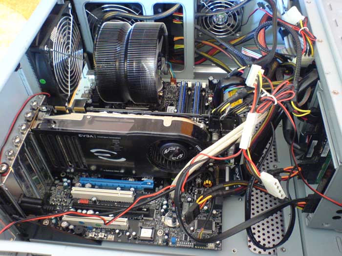

Το κουτι σου ειναι οκ ή ειναι γεματο καλλωδια,μικρο και χωρις ανεμιστηρες να βαζω-βγαζουν αερα?

@ ant-gr. Δεν έχουν καμία δουλεία οι πυκνωτές. Θα βγάλεις το backplate, θα δεις που βρίσκει, και σε αυτά τα σημεία, με μια μεγάλη λίμα θα το ξύσεις. Τώρα αν φοβάσαι τόσο πολύ (δεν είναι κακό), βαλε την μαμήσια η κάποια άλλη ψήκτρα που δεν θέλει backplate. Παράδειγμα την Thermaltake ΒΤ VX που σου προτείνω πιο πάνω.
νομιζω οτι ειμαι οκ απο χώρο.
Θα δοκιμασω να λιμαρο το backplate. Κριμα δεν ειναι αφου την πληρωσα να μην την εκμεταλευτώ???

και κατι αλλο,σε αυτο που σε ρωτησε ο Βασιλης,τα καλοδια μεσα στο κουτι σου ειναι σκορπια η ειναι συμαζεμανα ωστε το κουτι σου να αεριζεται καλα,γιατι παιζει παρα πολυ μεγαλο ρολο το εσωτερικο του κουτιου να εχει καλο αερισμο

το τροφοδιτικο σου απο κατω εχει ανεμηστηρα?αυτος ο ανεμηστηρας υποτιθεται οτι βγαζει τον αερα μηπως τον ζεστο αερα που βγαζει τον χτυπαει στην ψυκτρα σου?
