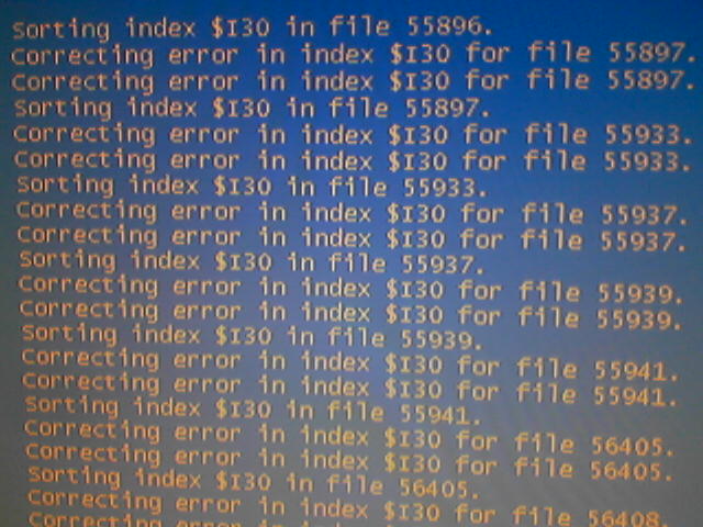

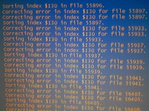

sakis_the_fraud1416003252 Φεβρουάριος 2, 2007 Author #21 Φεβρουάριος 2, 2007 εκανα chkdsk και δειτε τι μου εβγαλε... τελικα το τελειωσε ομως...

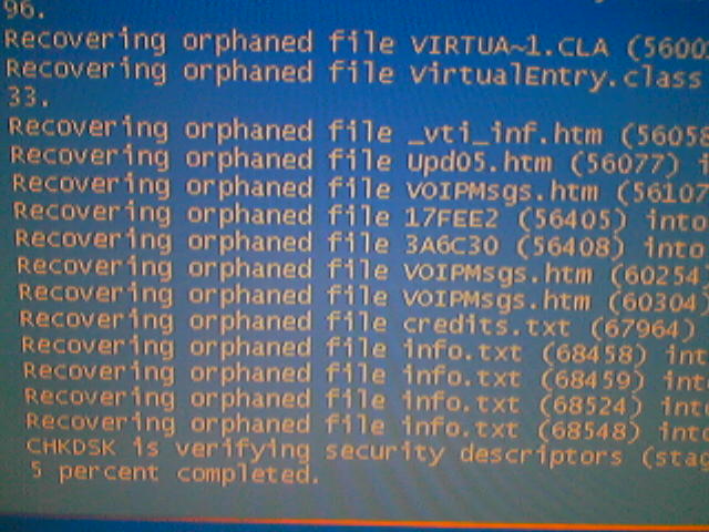

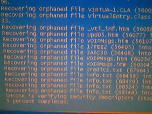

sakis_the_fraud1416003252 Φεβρουάριος 2, 2007 Author #22 Φεβρουάριος 2, 2007 και αυτην... τι μπορει να παιζει? γιατι εγω δεν εβγαλα ακρη...
Chosen Φεβρουάριος 2, 2007 #23 Φεβρουάριος 2, 2007 Και πόσα παραπάνω hints περιμένεις να σου δώσει για να καταλάβεις ότι ο σκληρός είναι με το ένα πόδι στον τάφο;
