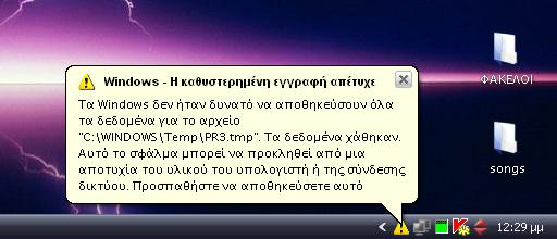

sakis_the_fraud1416003252 Δημοσιεύτηκε Ιανουάριος 22, 2007 #1 Δημοσιεύτηκε Ιανουάριος 22, 2007 γεια σας! εδω και 2 μερες μου βγαζει καθε λιγο και λιγακι το εξης μυνημα... "Η καθυστερημένη εγγραφή απέτυχε" δεν ξερω τι αλλο να κανω! τα εχω δοκιμασει (σχεδον) ολα! στο site της M$ λεει μπολικα... ( http://support.microsoft.com/kb/330174/el ) τα εχω κανει ολα εκτος απο 1... γιατι πολυ απλα δεν ξερω που ειναι αυτη η επιλογη!!! Βεβαιωθείτε ότι οι ρυθμίσεις BIOS δεν έχουν καθοριστεί έτσι ώστε να επιβάλλουν ταχύτερες καταστάσεις λειτουργίας UDMA. Για πληροφορίες σχετικά με αυτήν τη διαδικασία, συμβουλευτείτε την τεκμηρίωση που συνοδεύει τον υπολογιστή σας ή επικοινωνήστε με τον κατασκευαστή του υπολογιστή. Κάντε έλεγχο για να εξακριβώσετε αν επιλύθηκε το ζήτημα. αυτο πως το κανουμε? μηπως ξερετε εσεις καμια αλλη λυση?? ευχαριστω πολυ!

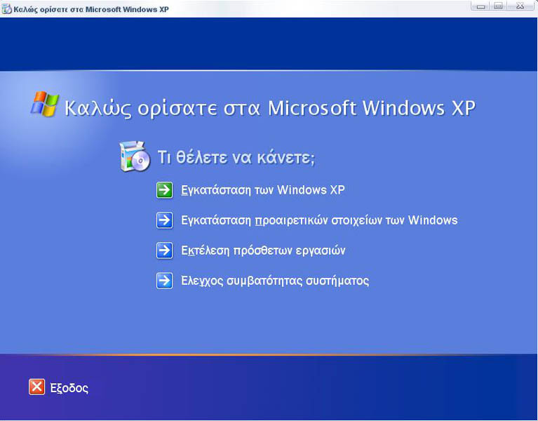

sakis_the_fraud1416003252 Ιανουάριος 29, 2007 Author #12 Ιανουάριος 29, 2007 Αρχική απάντηση από B@b!s [Χθες, στις 23:10] Νομίζω πως βάζεις το cd των windows όταν είοαι μέσα σε αυτά και απο το μενού που σου εμφανίζει επιλέγεις επιδιορθωση κονσόλας. που κοντα ειναι αυτο? εμενα εχει αυτες τις επιλογες...
Chosen Ιανουάριος 29, 2007 #13 Ιανουάριος 29, 2007 Αρχική απάντηση από sakis_the_fraudκανεις boot απο το CD?? Ναι.Αρχική απάντηση από B@b!s Νομίζω πως βάζεις το cd των windows όταν είοαι μέσα σε αυτά και απο το μενού που σου εμφανίζει επιλέγεις επιδιορθωση κονσόλας. Όχι.
inertiacreep Ιανουάριος 29, 2007 #14 Ιανουάριος 29, 2007 Πρέπει να μπουτάρεις με το cd όπως όταν κάνεις εγκατάσταση.Όταν φορτώσει και σε βγάλει στην οθόνη με τα "Καλοσωρίσατε..." κτλ, enter, F8, εκεί ψάχνει για προηγούμενες εκδόσεις των windows. Εφόσον την βρεί θα σε ρωτήσει να κάνεις επιδιόρθωση. Πατάς το R...και συνεχίζει, αντικαθιστώντας αρχεία συστήματος κοκ.Βασική προυπόθεση να έχεις το ίδιο το cd των win που έχεις περασμένα τώρα μεσα στο pc σου, όχι άλλη version - home/pro, παλιότερη ή νεότερη κτλ. Έτσι στα δικά μου pc's δουλεύει πάντα!
sakis_the_fraud1416003252 Ιανουάριος 29, 2007 Author #15 Ιανουάριος 29, 2007 ευχαριστω πολυ inertiacreep!κανω επανεκινιση και δοκιμαζω...αποτελεσματα σε λιγο...
sakis_the_fraud1416003252 Ιανουάριος 29, 2007 Author #16 Ιανουάριος 29, 2007 Αρχική απάντηση από inertiacreep [Σήμερα, στις 13:58] Πρέπει να μπουτάρεις με το cd όπως όταν κάνεις εγκατάσταση.Όταν φορτώσει και σε βγάλει στην οθόνη με τα "Καλοσωρίσατε..." κτλ ως εδω οκ...μετα παταω το F8 και μου λεει να κανω repair...αλλα μου ζηταει τον κωδικο Admin...ΑΛΛΑ ΔΕΝ ΒΛΕΠΩ ΚΑΝΕΝΑΝ ΧΡΗΣΤΗ Admin...πως θα βρω αυτον τον κωδικο?(ολοι οι χρηστες ειναι "διαχειριστες συστηματος"...)
