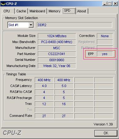

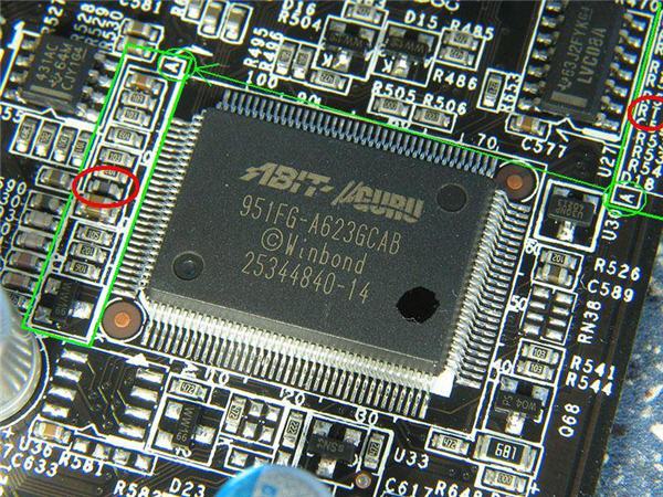

Dem Μάϊος 8, 2007 #83 Μάϊος 8, 2007 Αρχική απάντηση από $George Vasil$ [12-03-2007 01:16] Eμενα πετούσε κάτι ΒSOD με Vista μονό,όταν είχα C1E και EIST enabled. Κατά τα αλλά,η μητρική δεν μουλαρώνει πλέον στα ψηλά FSB ~450 με 1066strap και ~455 με 1333strap (1:1) (καλύτερη συμπεριφορά γενικά),ενώ είδα και πτώση θερμοκρασιών κατά ~3 Βαθμούς στο CPU και ~4 Βαθμούς στο Νοrth-South. Δυστυχώς δεν πρόλαβα να κάνω και πολλά τεστ,γιατί το τροφοδοτικό κελαηδούσε σε Load(ακόμη και στα Default) και έφυγε για RMA. Με ενόχλησε η απουσία του Pcie Clock.. (πάλι). Τις θερμοκρασίες στο Νοrth-South πως τις βλέπεις? :toomuchne Σήμερα έκατσα και πέρασα άλλα 2 bios, το 13 και 14, τα officials, τίποτα, τα ίδια. Ακριβώς τα ίδια volts στο MCH θέλει και στα 5 bios που έχω δοκιμάσει μεχρι τώρα. Παράξενο. Πιστεύω οι cellshock φταινε. Από που καταλαβαίνουμε τι chip έχουν αυτές? Yπάρχει περίπτωση να μην έχουν Micron D9GMH ? A......, και κάτι διάβασα από το Gorillako ότι μερικές δεν είχαν το τελευταίο firmware , αυτό πως το διαπιστώνω, έψαξα στο google δεν βρήκα κάτι σχετικό.
GeorgeVasil Μάϊος 8, 2007 #84 Μάϊος 8, 2007 Αρχική απάντηση από DemΤις θερμοκρασίες στο Νοrth-South πως τις βλέπεις? :toomuchne Απο το BIOS ή από το mguru.Ποιες Cellshock εχεις ακριβώς?
Dem Μάϊος 8, 2007 #85 Μάϊος 8, 2007 Αρχική απάντηση από $George Vasil$ [Σήμερα, στις 22:14] Απο το BIOS ή από το mguru.Ποιες Cellshock εχεις ακριβώς? Μισό λεπτό, ποιες ενδειξεις αφορούν το NB/SB στο μguru? Στα temps στο guru/bios έχει cpu, system, PWM. Δεν βλέπω πουθενά ΝΒ/SB......αυτές έχω http://cellshock.flagbit.com/en/products/ddr2/ddr2-800-cl4.html
AN7 OverClocker Μάϊος 8, 2007 #86 Μάϊος 8, 2007 Chip: Micron D9GMH 64Mx8 Τι άλλο θές ? To SPD με τα EPP profiles σου είναι εντελώς άχρηστο
GeorgeVasil Μάϊος 8, 2007 #87 Μάϊος 8, 2007 Αρχική απάντηση από Dem [Σήμερα, στις 22:19] Μισό λεπτό, ποιες ενδειξεις αφορούν το NB/SB στο μguru? Στα temps στο guru/bios έχει cpu, system, PWM. Δεν βλέπω πουθενά ΝΒ/SB......αυτές έχω http://cellshock.flagbit.com/en/products/ddr2/ddr2-800-cl4.html Το PWM 1-3 ειναι ΝΒ/SB..τα αλλα 2 ειναι τα mosfet.
Dem Μάϊος 8, 2007 #88 Μάϊος 8, 2007 Tα PMW δεν έχουν να κάνουν με NB/SB. ( όταν βρω το Link θα το post), Νομίζω κάνεις λάθος. ειναι θερμοκρασίες απο τα ψηφιακα sensors στα κυκλώματα τροφοδοσίας, Το system temp είναι απο sensor, πάνω στη m/b στην περιοχή αναμεσα σε mguru chip και cmos , τίποτα το ενδεικτικό...κτλ.. @ΑΝ7 OverClocker Το EPP έχει να κάνει με το 680, το ξέρω έλεγα μηπως αλλάζει και τιποτα άλλο στα spd, ξέρω γω...έτσι κι αλλιώς μάλλον το τελευταίο έχω..
GeorgeVasil Μάϊος 8, 2007 #89 Μάϊος 8, 2007 Αρχική απάντηση από Dem Tα PMW δεν έχουν να κάνουν με NB/SB. ( όταν βρω το Link θα το post), Νομίζω κάνεις λάθος.ειναι θερμοκρασίες απο τα ψηφιακα sensors στα κυκλώματα τροφοδοσίας, Το system temp είναι απο sensor, πάνω στη m/b στην περιοχή αναμεσα σε mguru chip και cmos , τίποτα το ενδεικτικό...κτλ.. αν το βρεις κανε ενα κοπο,αν και νομιζω οτι ετσι ειναι.
AN7 OverClocker Μάϊος 8, 2007 #90 Μάϊος 8, 2007 Αρχική απάντηση από $George Vasil$ αν το βρεις κανε ενα κοπο,αν και νομιζω οτι ετσι ειναι. Όπα παίδες...τα PWM δεν έχουν καμία σχέση με NB/SB...εκτός και αν η Abit τους έχει ονομάσει έτσι....Τα PWM είναι τα voltage regulators
Dem Μάϊος 8, 2007 #91 Μάϊος 8, 2007 Αρχική απάντηση από ΑΝ7 OverClocker [Σήμερα, στις 22:59] Όπα παίδες... τα PWM δεν έχουν καμία σχέση με NB/SB...εκτός και αν η Abit τους έχει ονομάσει έτσι.... Τα PWM είναι τα voltage regulators Ναι αυτό λέω..δεν τα έχει τα έχει ονομάσει αλλιώς η Abit...(Pulse Width Modulation ,PWM) όλα τα PMW και στην abit δείχνουν ενδεικτικές θερμοκρασίες απο τα voltage regulators.... δεν μπορω να βρω και το link να σου δείξω ακριβώς που είναι... το system πάντως βρίσκεται εδώ και το έχω επιβαιβεώσει και ο ίδιος με fan. αριστερά απο το guru... όταν βρώ και τα άλλα θα τα κάνω edit ...
