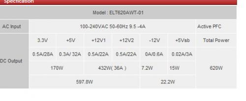

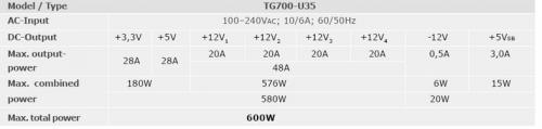

Ενα μινι συγκριτικο (Watts & Ampers) μεταξυ των Enermax Liberty620 & Tagan EasyCon XL 600W..
Πρωτα το <πολυ>διαφημισμενο Enermax...
Oλα αυτα ειναι μονο στα χαρτια...για να δεις τι κανουν και ποσο αντεχουν σε load θες πολυμετρο και φορτιο...:)
Στο δευτερο εχεις δωσει το 700αρι και οχι το 600αρι tagan...
Αρχική απάντηση από Sol [Σήμερα, στις 00:46]
..Οχι, ειναι μαλλον bug του pdf...οτι φαινεται αντιστοιχει στο 600αρι..:cool: ...
