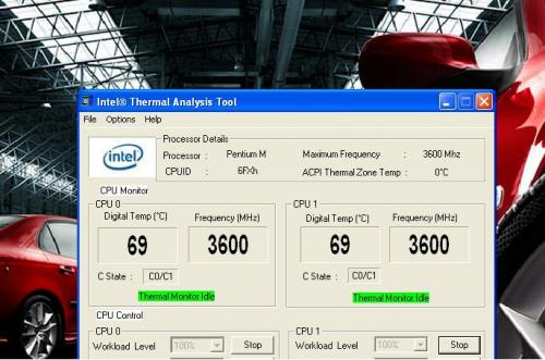

greekfragma Δημοσιεύτηκε Ιανουάριος 9, 2007 #1 Δημοσιεύτηκε Ιανουάριος 9, 2007 καλησπερες λαμπουκοι πριν κανα μηνα που εστησα το μηχανημα με τον C2D ειπα να δοκιμασω και μια διαφορετικη παστουλα απο τις κλασσικες ceramique και silver5. τελικα επελεξα μια Akasa με ασήμι.....πληρες ονομα θα το κοιταξω αυριο να το συμπληρωσω (την εχω δανεισει σε φιλο και δεν θυμαμαι τον κωδικο της ακριβως) την πρωτη μερα που τεσταρα θερμοκρασιες ηταν λιγο χειροτερη απο την κεραμικ αλλα λεω ασήμι εχει κι αυτη....μπορει να θελει στρωσιμο...... τελικα μετα απο 1μηνα λειτουργιας ανοιγω σημερα το ΤΑΤ και οι θερμοκρασιες ηταν οι εξης.....

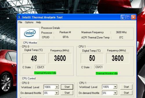

greekfragma Ιανουάριος 9, 2007 Author #2 Ιανουάριος 9, 2007 και σε Load με 5 λεπτα ΤΑΤ μηπως τελικα η παστα ειναι τοσο χαλια?το πατημα του μπλοκ ειναι τελειο.βεβαια εχω μια μικρη γρατσουνιτσα περιπου 3χιλιοστα σε μηκος στο κεντρο του μπλοκ αλλα ποσο να επηρεαζει? τετοιες θερμοκρασιες με νερο ειχα καιρο να δω...........απο εποχης Palomino:p

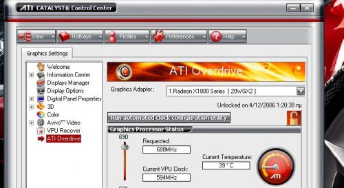

greekfragma Ιανουάριος 9, 2007 Author #4 Ιανουάριος 9, 2007 ωπ ναι....συγγνωμη για την παραλειψη......1.525 απο bios....τωρα πραγματικο δεν ξερω. το παραξενο ειναι οτι η καρτα γραφικων που εχει επισης νερακι θα πρεπε να εχει μεγαλυτερη θερμοκρασια αφου ερχεται 2η στη σειρα του κυκλωματος μετα τον επεξεργαστη.....

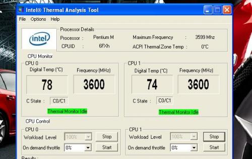

greekfragma Ιανουάριος 9, 2007 Author #10 Ιανουάριος 9, 2007 οντως κατι δεν κανω σωστα........εβαλα κεραμικ.........ανοιγω να δω θερμοκρασιες και ξαναβαζω ΤΑΤ......ιδου το αποτελεσμα. (μετα τις παρακατω θερμοκρασιες ξαναβγαλα το μπλοκ και ξανατσεκαρα πατημα με την κεραμικ....απλα δεν γινοταν καλυτερο.....) λετε να πεθαινει η L20? μηπως για ολα αυτα ευθυνεται η πολυ χαμηλη ροη?(μηπως φαγωθηκε αρκετα η φτερωτη και δεν το χω παρει χαμπαρι ακομα) δυστυχως δεν εχω flowmeter να τσεκαρω τι γινεται.....αφησα ομως μερικε φυσαλιδες αερα να μπουν στο κυκλωμα και ειδα οτι εχουν νορμαλ ταχυτητα.....οπως οταν ειχα πρωτοστησει το κυκλωμα...... πιεζω και με το δαχτυλο το μπλοκ σε διαφορα σημεια για να τσεκαρω αλλαγες σε θερμοκρασια βλεποντας παραλληλα και το ΤΑΤ.......σε περιπτωση που το μπλοκ δεν παταει σωστα σε καποια μερια αλλα δεν.....

greekfragma Ιανουάριος 9, 2007 Author #12 Ιανουάριος 9, 2007 Αρχική απάντηση από gdp77 [Σήμερα, στις 00:59] Αν υπήρχε πρόβλημα στο water cooling σου, δε θα έβλεπες και μεγαλύτερες θερμοκρασίες στο gpu ? αυτο ειναι που με παραξενευει.........πιανω τον πατο του μπλοκ στο πλαι οσο μπορω με το ΤΑΤ να γραφει 78βαθμους αλλα ειναι ελαφρα ζεστο..........κοντα στους 35 βαθμους που μετρησα με σενσορα απο πανελακι.

apostolis22 Ιανουάριος 9, 2007 #16 Ιανουάριος 9, 2007 αυτο ειναι που με παραξενευει.........πιανω τον πατο του μπλοκ στο πλαι οσο μπορω με το ΤΑΤ να γραφει 78βαθμους αλλα ειναι ελαφρα ζεστο..........κοντα στους 35 βαθμους που μετρησα με σενσορα απο πανελακι.Αυτό δείχνει πως η υδρόψυξη σου δουλεύει μια χαρά και το πρόβλημα δεν είναι εκεί.Στηριζόμενος στην διαφορά 21c απο idle σε load είναι πολύ σε πέντε λεπτά..Σημαίνει για μένα πως η ψύκτρα δεν πατάει καλά ή φτέει η πάστα. (δεν μεταφέρεται η θερμότητα στην ψύχτρα)αν όντως τελικά φτέει η υδρόψυξη, η θερμότητα δεν αποβάλλεται σωστά από το ψυγείο η δεν υπάρχει αρκετή ρόη (κάτι που είπες πως δεν ισχύει).
