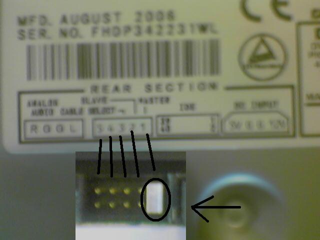

sakis_the_fraud1416003252 Ιανουάριος 9, 2007 Author #13 Κοινοποίηση Ιανουάριος 9, 2007 Αρχική απάντηση από felix [Σήμερα, στις 00:40] Στην περίπτωσή σου, με 3 συσκευές CD/DVD, είτε βάζεις στο Primary μία συσκευή CD/DVD ώς Slave, είτε πετάς τη μία εκτός και έχεις έτσι μένεις με DVD και DVD-RW στο Secondary IDE και τον σκληρό μόνο του και ελεύθερο στο Primary... αν το βαλω DVD-DVD-RW και εκει ου ειναι ο σκληρος HDD CD-RW? σωστα δεν ειναι? Αρχική απάντηση από felix [Σήμερα, στις 00:40] Εννοείται πως θα ελέγξείς κα τα Jumpers που έχουν δίπλα στην τροφοδοσία τους οι συσκευές που θα συνδέσεις και θα ρυθμίσεις καταλλήλως την καθεμία για Master/Slave θέση....Αναγράφεται στην ετικέτα που βρίσκεται πάνω στην κάθε συσκευή...Αν χρειαστείς βοήθεια σε αυτό εννοείται ότι ρωτάς ... εχμ! ρωταω! το βρηκα αυτο που λες... ειναι ενα μικρο πλαστικο μπαρμπαλεκι... το αφαιρω (τραβαω?) απο εκει και το βαζω στα 2 δίπλανα pin οπου ςιναι και η ενδειξη Slave? (φωτο...) Αρχική απάντηση από felix [Σήμερα, στις 00:40] ’,και στο floppy δεν συνδέεις άλλη συσκευή από τις παραπάνω...προς αποφυγή παρεξηγήσεων... Γιά εξήγησε... 1)Γιατί boot-άρεις από το DVD-RW σου? 2)Μήπως δεν αναφέρει κάτι για firmware και γράφει κάποιο άλλο μήνυμα? Αν όντως είναι αυτό που λές, μπορείς να γράψεις ακριβώς το μήνυμα που σου βγάζει? οκ με το φλοππυ! 1)δεν boot-αρω απο το DVD μου... απλα δεν μπορω να μπω στα Win... 2)Κατι παιζει με το link τεσπα... μπειτε εδω http://sakgia.freehostia.com/sakis_the_fraud/videos/ και κατεβαστε τον φακελο "eikones kalwdia.rar " Link to comment Share on other sites More sharing options...
felix Ιανουάριος 9, 2007 #14 Κοινοποίηση Ιανουάριος 9, 2007 Αρχική απάντηση από sakis_the_fraud [Σήμερα, στις 01:07] αν το βαλω DVD-DVD-RW και εκει ου ειναι ο σκληρος HDD CD-RW? σωστα δεν ειναι? Σωστά είναι...αλλά με βάση αυτά που ειπώθηκαν παραπάνω και αυτά που είπαν κάποια παιδιά προηγουμένως...καλύτερα να καταργήσεις την μία συσκευή και να αφήσεις τον σκληρό μόνο του...αλλιώς μπορείς να κάνεις μία δοκιμή για να δείς το πόσο ρίχνει τον σκληρό σου δίσκο η συνδεσμολογία που προτείνεις ιδίοις όμασι...λάθος εντελώς δεν είναι πάντως... εχμ! ρωταω! το βρηκα αυτο που λες... ειναι ενα μικρο πλαστικο μπαρμπαλεκι... το αφαιρω (τραβαω?) απο εκει και το βαζω στα 2 δίπλανα pin οπου ςιναι και η ενδειξη Slave? (φωτο...) Σωστά...ρύθμισε κάθε συσκευή ώστε να έχει το mode που θές...Σκληρός δίσκος σε Primary (πάνω στη μητρική θα γράφει κάπου δίπλα στη θύρα "IDE" ακολουθούμενο από το νούμερο) και MASTER 1)δεν boot-αρω απο το DVD μου...απλα δεν μπορω να μπω στα Win... Στη μία από τις εικόνες έχεις δύο IDE καλώδια, ένα με γκρί ακροδέκτη και ένα με μαύρο...χρησιμοποίησε το γκρί στον σκληρό δίσκο... Βεβαίωσε στο BIOS ότι οι ρυθμίσεις των συσκευών σου είναι σωστές...Η εικόνα που δείχνεις με το firmware της Novell έχει από κάτω και ένα PCI adapter με SIS chip...δεν βγάζω άκρη...έχεις πειράξει κάτι στο BIOS καθόλη τη διαδικασία αυτή? Το SCSI Boot Record πού κολλάει? Μετά από τί στο έχει βγάλει αυτό το μήνυμα? Link to comment Share on other sites More sharing options...
sakis_the_fraud1416003252 Ιανουάριος 9, 2007 Author #15 Κοινοποίηση Ιανουάριος 9, 2007 Αρχική απάντηση από felix [Σήμερα, στις 01:27] Σωστά είναι...αλλά με βάση αυτά που ειπώθηκαν παραπάνω και αυτά που είπαν κάποια παιδιά προηγουμένως...καλύτερα να καταργήσεις την μία συσκευή και να αφήσεις τον σκληρό μόνο του...αλλιώς μπορείς να κάνεις μία δοκιμή για να δείς το πόσο ρίχνει τον σκληρό σου δίσκο η συνδεσμολογία που προτείνεις ιδίοις όμασι...λάθος εντελώς δεν είναι πάντως... Ετσι ο εκανα! ΔΟΥΛΕΥΕΙΙΙΙΙΙΙΙΙΙΙΙΙΙ :worship: :clap: :banging: Αρχική απάντηση από felix [Σήμερα, στις 01:27] Σωστά...ρύθμισε κάθε συσκευή ώστε να έχει το mode που θές...Σκληρός δίσκος σε Primary (πάνω στη μητρική θα γράφει κάπου δίπλα στη θύρα "IDE" ακολουθούμενο από το νούμερο) και MASTER με το ζορι ευτασε η καλοδιοταινια! απο τον ελεγκτη-στο DVD-RW-και παλι πισω στον σκληρο... (Master) ΕΥΧΑΡΙΣΤΩ ΟΛΑ ΤΑ ΠΑΙΔΙΑ ΠΟΥ ΜΕ ΒΟΗΘΗΣΑΝ! (η μανα μου θα τα παιξει αυριο το πρωι... ) Link to comment Share on other sites More sharing options...
