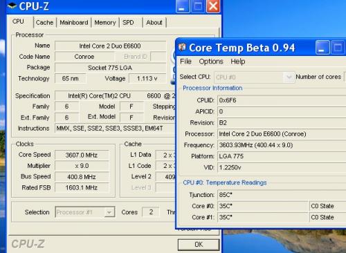

Ripper18 Ιανουάριος 9, 2007 #9 Ιανουάριος 9, 2007 Αρχική απάντηση από emm_stra [Χθες, στις 16:55] εβαλα την ψυκτρα του θεματος οι θερμοκρασιες που εχω ειναι σε idle 36-38 απο abit και απο CoreTemp 37-39... Ειναι λογικο αυτο???? Τις στροφες της ψυκτρας τις εχω στις 1620-1680 (στην χαμηλη ρυθμιση απο το ρυθμιστικο της ψυκτρας). Εβαλα την παστα AS5 , η οποια λεει οτο θελει 200 ωρες για να τελειοποιηθει... 200 ωρες λειτουργιας εννοει ή 200 ωρες απο τοτε που την εβαλα??? υπαρχει κατι να μετρησω την CPU σε full load, επειδη θα ηθελα να κανω και βιντεο rendering καποια στιγμη να ξερω τι θα αντιμετωπισω!!!! Ευχαριστω εκ των προτερων για οποια απαντηση.. Υ.Γ. Στο κουτι εχω 4 ανεμιστηρες 8αρηδες.. (1 μπροστα βαζει, 1 πισω βγαζει, 1 πανω βγαζει και 1 πλαγια βαζει) Το αναφερω αυτο μηπως παιζει καποιο ρολο!!! απο την πλαγια μερια που βαζει το PC ειναι κοντα σε τοιχο.. εχει μια αποσταση 4 δακτυλα... Αν τον πλαινο τον κανω να βγαζει κερδιζω τιποτα? Δεν εισαι καλα :( Εγω στα 3.6GHz με 1.36ν εχω 35 βαθμους με τη Big Typhoon idle

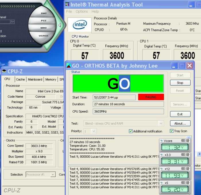

Ripper18 Ιανουάριος 9, 2007 #11 Ιανουάριος 9, 2007 Bαλε καλυτερα Artic Ceramique.Προσοχη θελει πολυ λιγη ποσοτητα.
Mainframe Ιανουάριος 9, 2007 #12 Ιανουάριος 9, 2007 Παιδία εγώ σε full laod φτάνω 59 και idle είμαι 39 - ΜΕΤΡΗΜΕΝΑ ΜΕ ΤΑΤ. Το cpu στα default ρολογια και οι ανεμηστήρες στο πίο χαμηλό. Έχω βάλει Artic Ceramique πάστα, δοκίμασα zalman πάστα...τα ίδια. έβγαλα την BigT και έβαλα την Zalman 9700 NT, τα ίδια.... Το έχω βάλει-βγάλει καμια δεκαριά φορές.....Δεν ξέρω γιατί η θεμοκρασία δεν πέφτει. Στο δωμάτιο έχω 25 βαθμούς και το κουτί δεν έχει πρόβλημα χώρου ούτε εξαερισμού..... Τέλος, αν ανεβάσω τiς στροφές από τα ανεμηστίρια πέφτει η θερμοκρασία 2 με 3 βαθμούς. Θερμοκρασίες που έχει ο ripper18 με τον αντίστοιχο χρονισμό ούτε για πλάκα......Τι μπορεί να πηγαίνει λάθος δεν μπορώ να καταλάβω.
