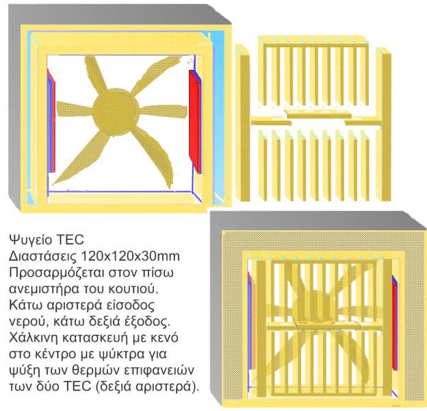

Στην εικόνα παρακάτω φαίνεται ένα ψυγείο-TEC που έχει τις διαστάσεις ενός ανεμιστήρα 120mm.
Βιδώνεται πάνω του ο ανεμιστήρας και τοποθετείται στην πίσω έξοδο του κουτιού.
Κατά τη γνώμη μου είναι καλύτερα να χρησιμοποιηθεί ως δεύτερο ψυγείο σε σειρά με ένα συμβατό.
Το νερό έχει κρυώσει ήδη από το πρώτο ψυγείο και περνάει μέσα από το δεύτερο, που ο εσωτερικός του χώρος έχει σχήμα Π. Στο κέντρο το ψυγείο έχει δύο TEC, δεξιά - αριστερά, που μεταφέρουν τη θερμοκρασία στην κεντρική ψύκτρα. Η θερμότητα αποβάλλεται μέσω του ανεμιστήρα έξω από το κουτί.
Τα fins βγαίνουν οριζόντια από το δεξί και το αριστερό κομμάτι της ψύκτρας.
Το κεντρικό φιν είναι πιό χοντρό και έχει τρύπα για βίδα, ώστε να σφίξει με το απέναντι και να πατήσουν καλά πάνω στα TEC.

Ουσιαστικά πρέπει να κολληθούν σε μια επιφάνεια χαλκού 120Χ40 (ανάλογα με τα tec) δύο Π από χαλκό. Αν είναι 4mm το πάχος των φύλλων του χαλκού, θέλουμε ένα εξωτερικό Π 116Χ120Χ116 Χ32 (40 μείον το πάχος του χαλκού Χ2) και ένα εσωτερικό Π 96Χ100Χ96Χ32. Θέλουμε επίσης τα δύο Π εμπρός και πίσω που θα κλείσουν το κουτί, 20Χ120 η κάθε εξωτερική πλευρά και 4mm βάθος (το πάχος του χαλκού).
Δύο 80άρια tec 80X30 ή και μικρότερα είναι υπεραρκετά.
Δεν νομίζω ότι χρειάζεται προστασία μήπως παγώσει το νερό, αλλά η ρύθμιση της τάσης των tec είναι επιθυμητή.
