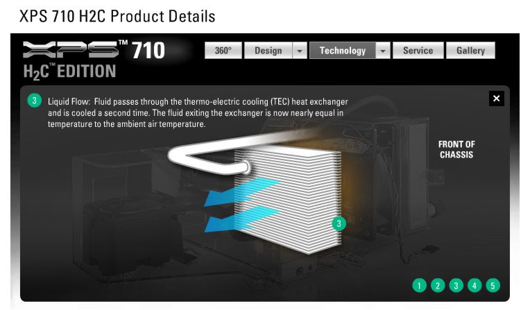

mariosalice Ιανουάριος 13, 2007 Author #118 Ιανουάριος 13, 2007 Δείτε το σύστημα της Dell. Το ονομάζει H2C. Tο peltier ψύχει το νερό της υδρόψυξης παράλληλα με κανονικό ψυγείο και όχι κατ' ευθείαν τη CPU. Με αυτό τον τρόπο καταφέρνει να κατεβάσει τη θερμοκρασία του νερού 9 βαθμούς, σε συνθήκες υπερχρονισμού στα 3.2GHz, κρατώντας την κατανάλωση ενέργειας σε λογικά επίπεδα. http://www.dell.com/content/products/productdetails.aspx/xpsdt_710h2c?c=us&cs=19&l=en&s=esg&~lt=popup Innovative H2C CoolingThe Dell XPS 710 H2C Edition has an innovative, two-stage cooling solution that helps cool the processor even at its highest mode, and does so more effectively than Dells air-cooling solution. The H2C hybrid cooling system combines a liquid radiator, a thermoelectric cooling module and control circuitry to optimize CPU cooling with minimal power. Ideal for gaming enthusiasts, the system is designed to help the XPS 710 H2C Edition stay cool in overclocked mode2up to 9 degrees cooler even when you clock it up to a speed of 3.2GHz. Δείτε τον τρόπο λειτουργίας. Είναι ακριβώς ίδιος όπως τον έγραψα. Δυστυχώς, ό,τι και να σκεφτούμε, κάποιοι άλλοι το έχουν κάνει ήδη πράξη.
mariosalice Ιανουάριος 13, 2007 Author #119 Ιανουάριος 13, 2007 Η Dell είναι η πρώτη Εταιρία στον κόσμο που τόλμησε να πουλήσει ΥΠΕΡΧΡΟΝΙΣΜΕΝΟ υπολογιστή.Πρόκειται για τον XPS 710, που στηρίζεται στο H2C.http://www.hexus.net/content/item.php?item=7615
morpheus Ιανουάριος 13, 2007 #120 Ιανουάριος 13, 2007 Η πρώτη μεγάλη εταιρία εννοεις, γιατι κατι Alienware, OCS κλπ πουλούσαν απο πριν.Μάντεψε ποιος εχει αγοράσει τώρα την Alienware!
