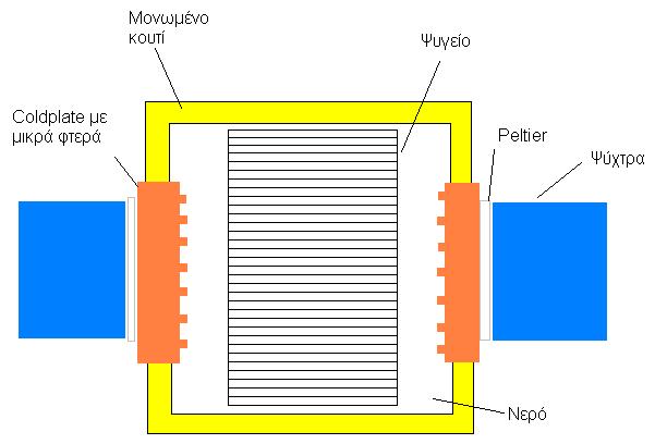

apostolis22 Ιανουάριος 10, 2007 #83 Ιανουάριος 10, 2007 Σκέφτικα το εξής. Για να ψύξουμε το νερό θέλουμε μεγάλη επιφάνεια.Γεμίζουμε με νερό ένα μονωμένο κουτί.Βάζουμε κάθετα μέσα ενα ψυγείο.Δύο πελτιέρ στα πλάγια με coldplates που θα μπορούσαν να ακουμπούν πάνω στα fins του ψυγείου σε όλη την επιφάνεια τους.Το νερό παραμένει στάσιμο μέσα και ισχωρεί ανάμεσα σε όλα τα φτερά του ψυγείου.Οπότε το ψυγείο παγώνει ομοιόρφα.Αν θέλουμε βάζουμε φτερά στα coldplates αυξάνουμε την απόσταση ώστε το ψυγείο να μην ακουμπάει πάνω τους.Αφήνουμε κάποια ώρα με κλέιστό το pc ώστε το νερό να γίνει πάγος .Ανοίγουμε τον υπολογιστή και διατηρούμε τον πάγο για αρκετή ώρα μιας και τα πελτιερ θα ψύχουν συνέχεια

mariosalice Ιανουάριος 10, 2007 Author #85 Ιανουάριος 10, 2007 Με αυτό τον τρόπο δεν έχεις καθόλου ψύξη στο ψυγείο από τον αέρα.Όλη η ψύξη στο ψυγείο προέρχεται από τα Peltier αποκλειστικά, που είναι πολύ ενεργοβόρα και θέλουν δική τους εξωτερική τροφοδοσία.Δεν ξέρω πόση ώρα θέλει να κρυώσει το νερό που θα περιβάλλει το ψυγείο αλλά δεν μου ακούγεται πρακτική λύση μόνη της. Προτιμώ το peltier να δίνει το κάτι παραπάνω. Ο αέρας και το ψυγείο να κατεβάζουν τη θερμοκρασία ως ένα σημείο και το Peltier να τη φέρνει χαμηλότερα από το περιβάλλον.Δεν θέλω να καταργήσω το ψυγείο, που ψύχεται από αέρα, αλλά να αντικαταστήσω το πλαστικό tank που έχω με κάτι παρόμοιο με αυτό που προτείνεις, αλλά σε μικρογραφία.Αντί για ψυγείο θα προτιμούσα να έχω ένα απλό tank και μέσα να ρίξω ένα πλέγμα από χάλκινα fins για να αυξήσουν την επιφάνεια.Το πως θα γίνει αυτό δεν ξέρω.Μάλλον θα πρέπει να πάω ένα κομμάτι χαλκό σε κάποιο τορναδόρο ή να κάνω ταξίδι στη Σύρο (ξέρω κάποιο μαγικό μπαμπά που κάνει θαύματα με τον τόρνο).Ίσως λοιπόν να βρω κάποιον να μου φτιάξει ένα χάλκινο κυλινδρικό tank, σαν οριζόντιο κάνιστρο, με δύο τρύπες πάνω και μια κάτω (μια για να γεμίζω το νερό και οι άλλες για είσοδο και έξοδο). Θα χρειαστεί και ένα βιδωτό καπάκι από plexyglass για να βλέπουμε τη στάθμη του νερού. Θα μονώσουμε το κυλινδρικό τμήμα μόνο. Στη μια βάση θα ακουμπάει το peltier και η άλλη επίπεδη βάση του κυλίνδρου θα είναι το plexy. Μέσα μπορούμε να ρίξουμε ένα πλέγμα από fins ώστε να αυξηθεί η επιφάνεια που ψύχει το νερό.Τεσπα πάλι θεωρίες λέω. Σύντομα θα πάρω στα χέρια μου το 150άρι peltier, οπότε σιγά σιγά θα μάθω τα κόλπα του και θα επανέλθω.
apostolis22 Ιανουάριος 10, 2007 #86 Ιανουάριος 10, 2007 Στο παραπάνω σχήμα πετυχαίνεις μια πολύ μεγάλη επιφάνεια που δεν νομίζω τόσο απλά να το πετύχεις με άλλους τρόπους.Μην τρέχεις σε τόρνους..δεν αξίζει.. αυτό που σου λέω είναι καλύτερο και πολύ εύκολο. Το άλλο ψυγείο θα παραμείνει στην θέση του.Το τανκ που είπα εγώ δεν επικοινωνεί με την υδρόψυξη.Το νερό μπαίνει και είναι πάντα στάσιμο μέσα. Το αν θα καταργήσεις το ψυγείο του αέρα θα εξαρτηθεί από τα watt του πελτιερ που θα βάλεις και την απόδοση του.Αν η θερμοκρασία του νερού μετά τις πηγές θερμότητας είναι κάτω της θερμοκρασίας του δωματίου μόνο κακό θα κάνει.
mariosalice Ιανουάριος 10, 2007 Author #87 Ιανουάριος 10, 2007 Κατάλαβα. Μιλάς για ένα δεύτερο μικρό ψυγείο βυθισμένο σε κάποιο χάλκινο κουτί γεμάτο με νερό που παγώνει από peltier.Καλή ιδέα. Δεν ξέρω αν θα ήταν καλύτερα να βάλουμε μέσα άλλο υγρό αντί για νερό, αφού είναι στάσιμο. Πχ αλκοόλη.Δεν είναι εύκολο να φτάσουμε το νερό της υδρόψυξης να έχει με peltier θερμοκρασία κάτω από το περιβάλλον. Θέλει πολύ ενέργεια.Ούτε θέλω να έχω υγροποίηση στο block του επεξεργαστή.
apostolis22 Ιανουάριος 10, 2007 #88 Ιανουάριος 10, 2007 Πολύ σωστά μόνο που το κουτί πρέπει να είναι πλαστικό και μονομένο.Την δουλειά θα την κάνουν τα coldplates.Καλύτερα βέβαια χάλκινο κουτί αλλά θα θέλει καλύτερη μόνωση μιας και οι απώλειες θα είναι μεγάλες. Το νερό μπαίνει για να μεταφερθεί η θερμότητα από το ψυγείο στα coldplates .(λειτουργεί όπως η πάστα που βάζουμε στο cpu)
mariosalice Ιανουάριος 10, 2007 Author #89 Ιανουάριος 10, 2007 Σωστό. Θέλει όμως ειδική κατασκευή και μεγάλη επιφάνεια από coldplates μέσα στο μονωμένο κουτί.Η κατασκευή που προτείνεις όμως είναι δύσκολη.Επίσης με προβληματίζει η ψύξη του Peltier.’σε που δεν ξέρω αν το τροφοδοτικό μου θα σηκώσει το 150άρι peltier.Η θεωρία από την πράξη έχουν πολύ μεγάλη απόσταση φίλε μου.

apostolis22 Ιανουάριος 10, 2007 #91 Ιανουάριος 10, 2007 Συμφωνώ και εγώ οτί στην πράξη υπάρχουν φορές που θα τα βρούμε δύσκολα.."Θέλει όμως ειδική κατασκευή και μεγάλη επιφάνεια από coldplates μέσα στο μονωμένο κουτί."Δεν χρειάζεται πολύ μεγάλη επιφάνεια για τα coldplates.Γιατί το στάσιμο νερό θα είναι η συνέχεια του με χειρότερη βέβαια θερμική αγωγιμότητα απο τον χαλκό.Για αυτό πρέπει να περιορίσουμε τον όγκο του στάσιμου νερού. Εγώ θα έβαζα τα coldplates να πατούν πάνω σε όλα τα φτερά του ψυγείου.Οπότε έχουμε άμεση επαφή. Έτσι το στάσιμο νερό είναι λιγότερο θα καλύπτει την επιφάνεια ανάμεσα στα φύλλα και θα έχουμε και πιο ομοιόμορφη κατανομή θερμοκρασίας.

apostolis22 Ιανουάριος 10, 2007 #97 Ιανουάριος 10, 2007 Από την αρχή έχουμε πει οτί δεν περιμένουμε τρελά αποτελέσματα.Γιατί τα πελτιερ δεν έχουν και τόσο καλό βαθμό απόδοσης Από Hobbie και μόνο και την χαρά του ταξιδιού θα προσπαθήσουμε να επιτύχουμε την καλύτερη απόδοση με την απόδοση των πελτιέρ. Και μαλιστα χωρις να ειναι σωστη ουτε η θεωρια σας μερικες φορες.Θα κοροϊδεψουμε δηλαδη τη φυσικη και απο ενα κυκλωμα θα της κλεψουμε θερμοτητα επειδη ειμαστε μαγκες? Μπορείς να μας πεις που ήμαστε λάθος?Και που θα κλέψουμε θερμότητα επειδή ήμαστε μάγκες?
