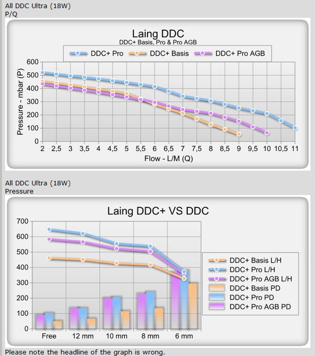

morpheus Ιανουάριος 25, 2007 #125 Ιανουάριος 25, 2007 Τα extra καπακια βοηθάνε πιο πολυ στα ανοιχτα κυκλώματα. Στα πιο κλειστά λιγότερο.Αυτό μπορείς να το δεις και στο παρακάτω διάγραμμα (από εδώ ) που συγκρίνει τη χαρακτηριστική της απλής DDC1 με το original καπακι, και με μια απλη μετατροπή που ξεμπουκωνει την εισαγωγη (ότι κανουν πάνω κατω ολα τα καπακια). Μην κοιτάς τα νούμερα, αφορούν την μικρή έκδοση της αντλίας και μια αυτοσχέδια μοντα, οχι καποιο τυποποιημένο καπάκι. Κοίτα τη μορφή του σχήματος.Με την μετατροπή η αντλία χάνει λίγο απο το μέγιστο ύψος (αριστερό άκρο) αλλά κερδίζει πολύ σε παροχή στο δεξί άκρο. Η απώλεια μεγιστου ύψους δεν εχει σημασια αφού δεν πρόκειται να δουλέψει η αντλία τοσο αριστερα στο διάγραμμα. Χοντρικά όσο πιο ανοιχτο το κύκλωμα, τοσο πιο δεξια θα ειναι το σημειο λειτουργιας, άρα τοσο πιο πολύ θα υπερεχει η μονταρισμενη απο την απλη. Σε κλειστά κυκλώματα που ειναι προς το αριστερο άκρο η διαφορά μικραίνει.Μπορείς επίσης να δεις και το συγκριτικό καπακιων του petra που έδωσα πιο πάνω. Στο Loop1 (μικρή αντίσταση) το καπακι κανει μεγαλη διαφορά, στο Loop2 (μεγαλύτερη αντίσταση) οχι τοσο μεγαλη διαφορα, αλλά υπαρκτη.Όσο για τη διάμετρο του λάστιχου, ρακορ για G1/4 για λαστιχο 1/4 βρισκεις ευκολα, θα στα δωσει ο unseen φανταζομαι. Τα δυσκολα ειναι τα πιο μεγαλα (3/8 k 1/2)
mariosalice Ιανουάριος 25, 2007 #126 Ιανουάριος 25, 2007 Είδα το διάγραμμα και νομίζω ότι το modified καπάκι στη δική μου περίπτωση, με κλειστό κύκλωμα 1/4", δεν προσφέρει σχεδόν τίποτα.Αυτός ήταν ο λόγος που ζήτησα αρχικά το original καπάκι και τελικά θα πάρω το original (αν δεν έχει ήδη γίνει η παραγγελία).Επίσης δεν μου άρεσε που ήταν μεγαλύτερο το μέγεθος.Γενικά μου φαίνεται άκομψο και δύσκολο να το προσαρμόσω στη θέση που θέλω.Είναι και πιο ακριβό.Και αν θελήσω μελλοντικά παραγγέλνω άλλο καπάκι (θα έχει βγάλει και ο unseen το δικό του).Για την πρώτη μου ερώτηση, αν η αλλαγή 1,5m σωλήνων διαμέτρου 1/4", με σωλήνες διαμέτρου 3/8 ή 1/2", όταν τα υπόλοιπα 5 μέτρα του κυκλώματος έχουν διάμετρο 6mm, έχεις κάτι να μου πεις?

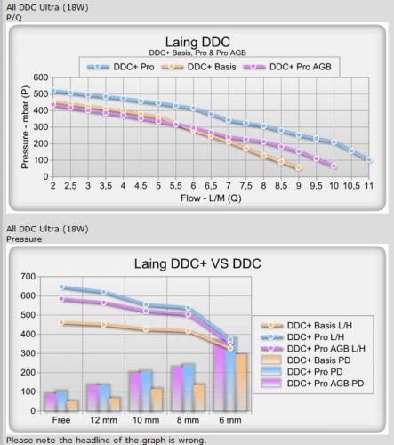

mariosalice Ιανουάριος 28, 2007 #132 Ιανουάριος 28, 2007 Τελικά τα καπάκια δεν δίνουν διαφορά σε διατομή 6mm (αν το κατάλαβα καλά). Η διαφορά φαίνεται κυρίως όταν έχουμε κύκλωμα ελεύθερο ή με διατομή στα 12mm. Δείτε το εδώ. http://www.xtremesystems.org/forums/showthread.php?t=111796 Well, the DDC Ultra (18W) is a beast and is one of the best pumps (if not the best) for watercooling purposes.
