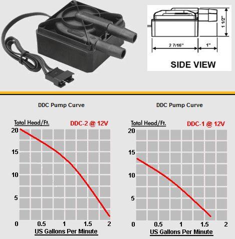

mariosalice Ιανουάριος 24, 2007 #97 Ιανουάριος 24, 2007 Αρχική απάντηση από fotme [Σήμερα, στις 16:11] οκ μια επιβεβαιωση απτον καθενα οτι ειναι μεσα.. fotme morpheus OK marios reaperX Οποιος αλλος πιστος ας προσελθει Με ενδιαφέρει η αντλία DDC+ που έχει το original καπάκι όπως στη φωτο, με τα χαρακτηριστικά που έχει εδώ.http://www.alphacool.de/product_info.php/products_id/3739/cPath/5_26_267/laing-pumps/pum-laing-ddc-pumpe-12v-ddc-1plus.html Dimensions: (WxLxH) 62x62x38mm (without connections) Motor construction type: electronically commuted ball-motor Working voltage: 12 V DC Voltage Power input: 18W Admissible voltage area: 6 to 13,2 V Delivery height: at 12V: 4,7m Max. delivery rate: 600L/h Delivery media: water, water-/glycol compounds Max. system temperature: 60° C Medium-affecting parts: stainless steel 1.4571, PPS-GF40, EPDM O-sealing rings, alumina, hard carbon Connections: 2x 3/8" hose connection Δεν είδα τιμή γι' αυτό. Πάντως θα προτιμούσα την DDC-2. http://www.lainginc.com/DDC-2.htm

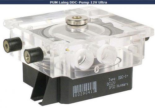

mariosalice Ιανουάριος 24, 2007 #98 Ιανουάριος 24, 2007 Υπάρχει και η ίδια αντλία με διαφορετικό καπάκι, η Laing DDC-Pump 12V Ultra, με τα ίδια χαρακτηριστικά, αλλά μου φαίνεται μεγαλύτερο το καπάκι, οπότε οι διαστάσεις που γράφει είναι λάθος και δεν είμαι σίγουρος ότι μου κάνει. Characteristics: Plexi cover, 5mm LED drilling, incl. uncoupling set for 3,5 slots.The pro-cover is not preinstalled! Price: 94,25 EUR Μου φαίνεται ότι δεν ταιριάζει στη θέση που θέλω να τη βάλω. Είναι πολύ καλύτερη με αυτό το καπάκι? Αλλάζει ο θόρυβος σε σχέση με την Plus?
mariosalice Ιανουάριος 24, 2007 #99 Ιανουάριος 24, 2007 Αρχική απάντηση από D.J.AleXXX_gr [Σήμερα, στις 20:26] εφυγαααααααααγια να δουμε τι θα λεει σε λιγο το νεο μωρο..... Πολύ καλή επιλογή έκανες.Αυτή θα έπαιρνα κι εγώ, αλλά είναι πολύ μεγάλη (9Χ9cm) για τη θέση που την προορίζω.Το κακό με την DDC είναι ότι κυκλοφορούν διάφορες εκδόσεις και δεν ξέρω τι θα μου κάτσει.Η swiftech για παράδειγμα δίνει διαφορετικά watt και χαρακτηριστικά από τις εξωτερικά ολόιδιες DDC-1Τ και 1Plus της Alphacool και για το μικρό και για το μεγάλο μοντέλο.Δεν βγάζω άκρη.Τι μοτέρ έχει η κάθε μια από τις διαφορετικές DDC που κυκλοφορούν?Ξέρει κανείς?
