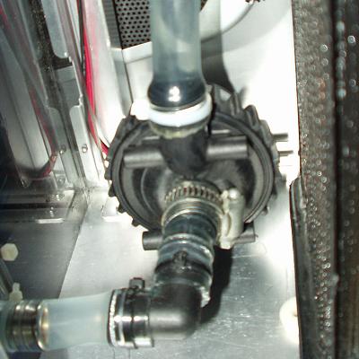

xrist Ιανουάριος 15, 2007 #19 Ιανουάριος 15, 2007 Alexxx δεν κατάλαβα για ποια αντλία μιλάς...αυτή που έβαλα πρόσφατα είναι και αθόρυβη και καλύτερη σε απόδοση....μου έδωσε 4C ΚΑΤΩ. Αν την βάλεις με την βάση της πρέπει να παρεμβάλεις ανάμεσα ένα αφρολέξ η κάποιο μαλακό υλικό. Εγώ την έχω στον αέρα αν φαίνεται στην φωτο και είναι εντελώς αθόρυβη...ούτε συντονίζει ούτε τιποτα..
