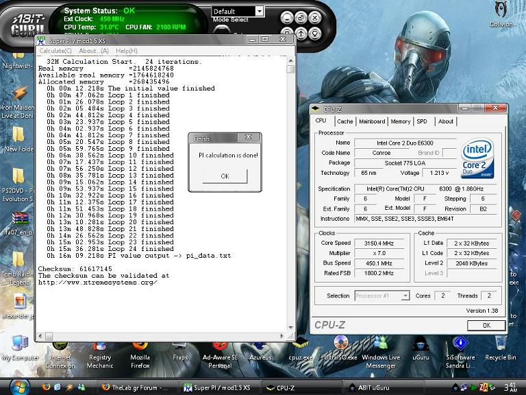

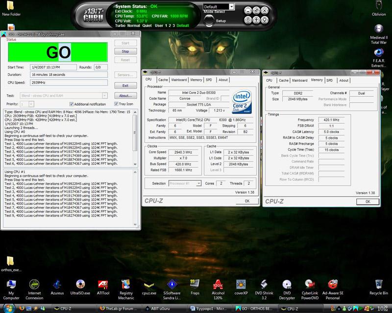

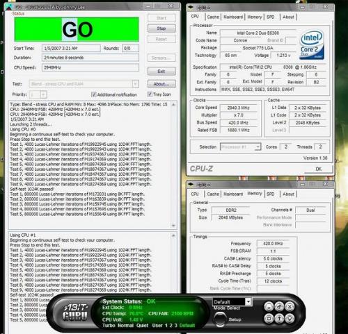

λοιπον παιδια μετα απο πολυ ωρα κανοντας overclock και προσπαθώντας να παω οσο ψιλοτερα γινετε καταφερα μεχρι στιγμης 420Χ7 = 2940ΜΗζ με 1.420Volt! αυτο που παρατήρησα ειναι οτι απο τα 390FSB και πανω έχοντας τις μνημες by default SPD κρασαριζε και έπρεπε χειροκινητα να χαλαρώσω τα timings σε 5-5-5-15 1:1 με το FSB!

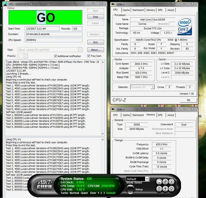

100% δεν μπορω να πω.....αν και ολα τα 3dmark τα βγαζει στο ORTHOS πεταει error....δεν ξερω τι φταιει παλευω να το βρω....ψηλιαζομαι τις μνημες:confused:
τελικα δεν φταινε οι μνημες, δεν δινει σωστα ρευμα απο το bios...πχ οταν το βαζω 1.5000 δινει 1.4500 και παει λεγοντας γιαυτο δεν ηταν σταθερο......τωρα στα 420 FSB εχω δωσει 1.5500 απο το bios αλλα απ'οτι φαίνεται στο Guru δινει μεχρι 1.4900.....και βγάζει και το ORTHOS κανονικα....:getlost: καπου ειχε παρει το ματι μου στο net και ενα αλλο παλικαρι που παραπονιότανε για το ιδιο ακριβως θέμα οτι για να ειναι σταθερος θελει πολυ voltage!:unsure: gia parapanv apo 420 fsb δεν το βλεπω θα παρω τον 6300 στα χερια!
σαν πολύ δεν είναι το 1.55v ειδικά με τη μαμίσια ψύκτρα? εγώ με την blueorb δεν τόλμησα να βάλω πάνω από 1.45 - η ψύκτρα ήδη ήταν πολύ ζεστή ...(βέβαια έχω και στενόχωρο κουτί - desktop) - είσαι σίγουρος ότι δεν παίζει και με λιγότερο ρεύμα στα 7*420? (μήπως φταίει κάτι άλλο?)
Αλήθεια, μέχρι τι θερμοκρασίες "σηκώνουν" αυτοί οι coreduo? τι να θεωρούμε ως όριο ασφαλείας?
Eγω με την μαμισια φροντιζω να μην ξεπερναω τους 70 σε φορτιο.

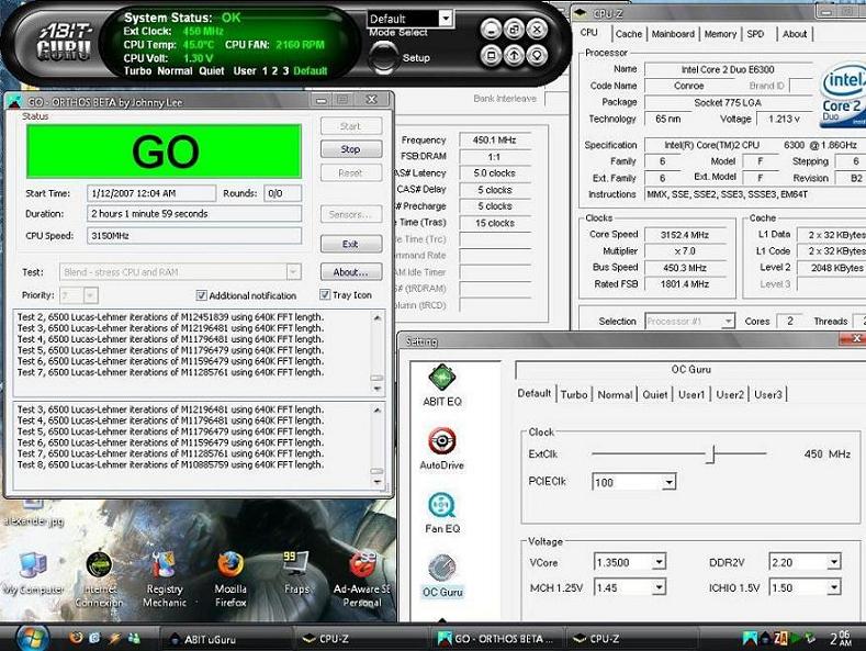

Τωρα δουλευω με 400Χ7 (2800) με
Vcore 1.3500Volt απο 1.3250
2.20 Στις μνημες απο 1.80
και στο MCH 1.35 απο 1.30 γενικα στους 45C βαθμούς full load.....
Και εκει θα το αφήσω γιατι δεν παει αλλο....τα χω παίξει δυο μερες τωρα.....

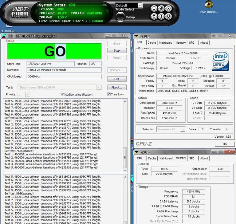

Λοιπόν σήμερα συνεχισα και καταφερα να παω σταθερά στα 435χ7 με
Vcore 1.4250
Mem 2.20
MCH 1.35
Απο κει και πανω όσο voltage και να δωσω βγάζει errors Στο ORTHOS.....πρέπει να φταινε οι μνημες που τερματισανε απο 667 4-4-4-10 σε 870 5-5-5-15........

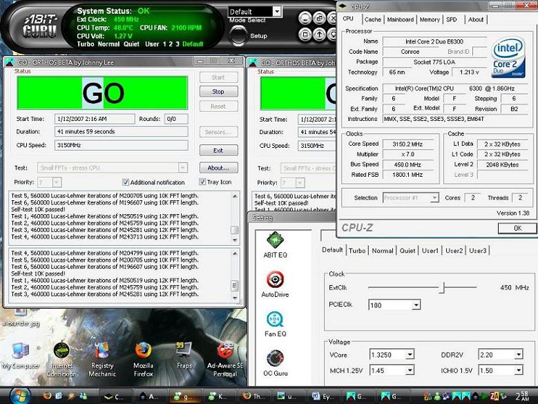

450x7 μονο με 0.250 στην cpu στο ORTHOS με 7 priority
220 στις μνημες
1.45 MCH
45 βαθμούς

οχι απο το bios ολα τα κανω.....παρεπιπτόντως η καινουργια εκδοση του guru υποστηρίζει παραπανω fsb....τελικα το cpu δεν θελει καθόλου ρευμα!!!!
