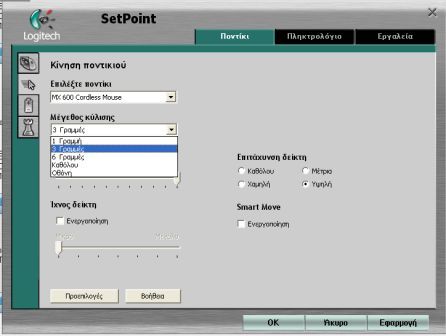

GruntGR Ιανουάριος 1, 2007 #7 Ιανουάριος 1, 2007 Αρχική απάντηση από def [Σήμερα, στις 12:42] παιδα για βοηθηστε λιγο την κατασταση εδω και 3 μερες οταν παιζω το FLIGHTSIM-X και αφηνω το ποντικι καπου σταθερα το βελακι σιγα-σιγα κουνιεται προς τα αριστερα,τι επαθε? Εμενα αυτο μου το εκανε το mx310 παλιοτερα οταν δεν διαβαζε καλα σε ενα γυαλινο mousepad http://www.corepad.com/index.php?pagina=artikel&id=8 επειδη ο αισθητηρας ητανε τοποθετημενος πολυ ψηλα λογω των skates http://www.corepad.com/index.php?pagina=artikel&id=21 που αντι να αντικαταστησουν τα αρχικα ποδια ητανε απο πανω τους Την επιταχυνση αστην στο "καθολου" και την ταχυτητα δεικτη στην μεση ( ή αγνοησε τα αμα δεν παιζεις fps ) δοκιμασε να χρησιμοποιησεις για mousepad κατι που να εχει χρωμα μαυρο και να ΜΗΝ γυαλιζει, αμα συνεχυσει να στο κανει τοτε το ποντικι ειναι στα τελευταια του

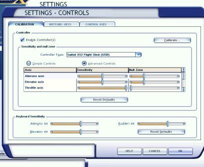

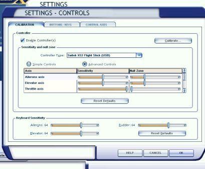

gdp77 Ιανουάριος 1, 2007 #8 Ιανουάριος 1, 2007 παιδα για βοηθηστε λιγο την κατασταση εδω και 3 μερες οταν παιζω το FLIGHTSIM-Xκαι αφηνω το ποντικι καπου σταθερα το βελακι σιγα-σιγα κουνιεται προς τα αριστερα,τι επαθε?Αν στο κάνει μόνο στο flight-sim προφανώς είναι θέμα ρυθμίσεων του flight-sim .
def Ιανουάριος 1, 2007 Author #10 Ιανουάριος 1, 2007 καμια ρυθμιση απο δω που να εχει σχεση με το ποντικι?
GruntGR Ιανουάριος 1, 2007 #11 Ιανουάριος 1, 2007 Αρχική απάντηση από def [Σήμερα, στις 14:10] καμια ρυθμιση απο δω που να εχει σχεση με το ποντικι? ΔΕΝ ειναι θεμα ρυθμισης, 99% δεν διαβαζει καλα την επιφανεια που χρησιμοποιεις
