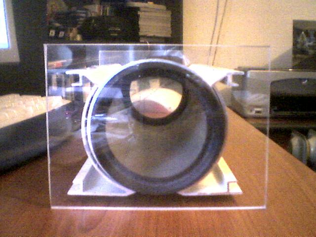

obijuan1983 Δημοσιεύτηκε Δεκέμβριος 30, 2006 #1 Κοινοποίηση Δημοσιεύτηκε Δεκέμβριος 30, 2006 Επειδή θέλω να βρώ έναν τρόπο να ψύχω το νερό της υδρόψυξής μου αποφάσισα να κάνω το έξής. Εφτιαξά ένα κυλινδρικό τανκ απο αλουμίνιο διαμέτρου 8cm. Στο εσωτερικό του,στο κέντρο θα περνάει μια χαλκοσωλήνα 1/2 ίντσας.Απο τις 2 πλευρές το αλουμίνιο θα είναι κλειστό με plexxy. Θα γεμίσω με νερό το αλουμινένιο διαμέρισμα, θα μπαίνει στην κατάψυξη, θα παγώνει και οταν θα έχει παγώσει θα συνδέεται στο κύκλωμα για να παγώνει το νερό... Χωρίς την χαλκοσωλήνα είναι ένα όμορφο τανκ... Χρησιμοποιήθηκαν: 1 Χ Σωλήνας αλουμινίου διαμέτρου 8cm και μήκους 25cm 2 X προφίλ αλουμινίου στήριξης για το σωλήνα 25cm 4 X ντίζες βίδα 28cm 8 X παξιμάδια 2 Χ plexxy πάχους 0.6cm και διαστάσεις 10 Χ 15cm 2 Χ κομμάτια λάστιχο για προφίλ αλουμινίου 1 Χ χαλκοσωλήνας φ18 2 X ρακόρ 1/2 ίντσας 2 Χ τάπες λαστιχένιες για γέμισμα του διαμερίσματος Link to comment Share on other sites More sharing options...

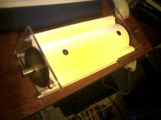

obijuan1983 Δεκέμβριος 30, 2006 Author #2 Κοινοποίηση Δεκέμβριος 30, 2006 Ακόμα μία για να καταλάβεται πως είναι περίπου... Link to comment Share on other sites More sharing options...

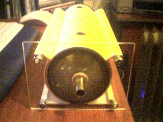

obijuan1983 Δεκέμβριος 30, 2006 Author #3 Κοινοποίηση Δεκέμβριος 30, 2006 ’λλη μία Link to comment Share on other sites More sharing options...

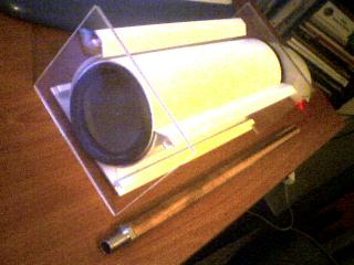

obijuan1983 Δεκέμβριος 30, 2006 Author #4 Κοινοποίηση Δεκέμβριος 30, 2006 Και άλλη μια...Για πείτε μου σχόλια... Link to comment Share on other sites More sharing options...
Jaco Δεκέμβριος 30, 2006 #5 Κοινοποίηση Δεκέμβριος 30, 2006 Ωραία και προσεγμένη κατασκευή...Να σε ρωτήσω... στις φωτό που δείχνεις η κίτρινη απόχρωση τι είναι... το φλας, ο φωτισμός ή το χρώμα του αλουμινίου...? Επίσης λάστιχα χρησιμοποίησες κυλινδρικά ή λύγισες...? Link to comment Share on other sites More sharing options...
magicman Δεκέμβριος 30, 2006 #6 Κοινοποίηση Δεκέμβριος 30, 2006 εξυπνη η ιδεα σου αλλα νομιζω οτι δεν αξιζει. δλδ θα βγαζεις και θα βαζεις ενα παγωμενο τανκ για να κρυωνει το νερο, το ψυγειο τοτε τι να το κανουμε? δλδ θελω να πω οτι δεν αξιζει ο κοπος. φτιαξε καλυτερα ενα τανκ που να σε βολευει στην εξαερωση. και κατι αλλο να ξερεις χαλκος+αλουμινιο = νοτ γοου. αν φτιαξεις τανκ καλο θα ειναι να ειναι απο χαλκο και αυτο. Link to comment Share on other sites More sharing options...
deninho Δεκέμβριος 30, 2006 #7 Κοινοποίηση Δεκέμβριος 30, 2006 το αλουμίνιο νομίζω το βάζει για να μειώνεται η αποβολή θερμότητας προς το περιβάλλον. Υποθέτω. Για να είμαι ειλικρινής, ούτε εμένα μου γεμίζει το μάτι αυτή η κατασκευή. αν το δοκιμάσεις, δοκίμασε αντί για νερό να βάλεις υγρό από αυτά που βάζουν στις παγοκύστες για τα τρόφιμα. Μένουν παγωμένα για πολύ περισσότερη ώρα από το νερό Link to comment Share on other sites More sharing options...
obijuan1983 Δεκέμβριος 30, 2006 Author #8 Κοινοποίηση Δεκέμβριος 30, 2006 @Jaco Το κίτρινο οφείλεται στο night mode και στην ισόρροπία λευκού απο το κινητό μου...(P900). Thanks για τα καλά σου λόγια...Το λάστιχο είναι απο εξαρτήματα αλουμινίου για κατασκευή κουφωμάτων αλουμινίου.@MaGiCMaN Για Bench το θέλω...Ούτος ή αλλως στο κύκλωμα είναι συνδεδεμένος χάλκινος σωλήνας οπότε no problem...Οταν θα κάνω κανονικό τανκ εννοείται θα γίνει μια επεξεργασία για να μην έρχεται σε επαφή το νερό με το αλουμίνιο...@deninho O κύλινδρος είναι απο αλουμίνιο γιατί σήμερα δεν έβρισκα τόσο μεγάλη χαλκοσωλήνα...Όσο για το περιεχόμενο...νερό με λίγο αλάτι αρκεί να ρίξει το σημείο πήξης κάτω απ τους 0 βαθμούς... Link to comment Share on other sites More sharing options...

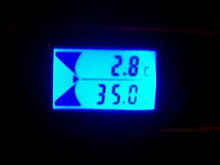

obijuan1983 Δεκέμβριος 31, 2006 Author #11 Κοινοποίηση Δεκέμβριος 31, 2006 Και να ένα αποτέλεσμα χωρίς θερμικό φορτίο.Για να επιτευχθεί πήρε ~30 λεπτά...Νομίζω καλά είναι... (το 35 βαθμοί είναι η θερμοκρασία alarm...) Link to comment Share on other sites More sharing options...
thepimp Δεκέμβριος 31, 2006 #12 Κοινοποίηση Δεκέμβριος 31, 2006 ποσα λιτρα χωραει το τανκ σου?για ποση ωρα εισουν στο 2.8?με κλοκαρισμενο cpu κ με τσιτα ρευμα (λογικα αυφου το θες για μπεντσ) πιστευεις οτι θα δεις κατω απο 10?τεσπα καλη προσπαθεια ας το δουμε στη πραξη τωρα! Link to comment Share on other sites More sharing options...
obijuan1983 Δεκέμβριος 31, 2006 Author #13 Κοινοποίηση Δεκέμβριος 31, 2006 Στο συγκεκριμένο κύκλωμα είχα 2 τανκ με χωρητικότητα ~500ml.Φυσικά και δε είχα το σταθερό μου τανκ (2 litre).Κράτησε για περίπου 1 ώρα σε αυτή την θερμοκρασία. (< 3.5)Εννοείτε οτι δεν περιμένω να έχω αυτή την θερμοκρασία με cpu...αλλά πιστεύω 7-10 βαθμούς θα τους έχω...Βέβαια τα ψέματα θα τελειώσουν όταν μπει πάνω στον 6600...Τότε θα σας πω αποτελεσματα. Link to comment Share on other sites More sharing options...
obijuan1983 Δεκέμβριος 31, 2006 Author #14 Κοινοποίηση Δεκέμβριος 31, 2006 Χωρίς ροή στο κύκλωμα (με αντλία σβηστή) και τον αισθητήρα 10cm μετά την έξοδο του παγωμένου σωλήνα και 30cm απο το μπλοκ (το μπλοκ δεν πάταγε πουθενά) είχα αυτή την ένδειξη.(Στα χαρτιά αναφέρει οτι μετράει απο 0-95 βαθμούς...) Τερμάτισε... Link to comment Share on other sites More sharing options...
Qlim4X Δεκέμβριος 31, 2006 #15 Κοινοποίηση Δεκέμβριος 31, 2006 Μόνωσες καθόλου το κύκλωμα????Σωλήνες μπλοκ .Πρόσεχε για τη όταν κατεβαίνουμε κάτω από την θερμοκρασία περιβάλλοντος έχουμε υγροποίηση που μπορεί να κάνει Κανά βραχυκύκλωμα Link to comment Share on other sites More sharing options...
