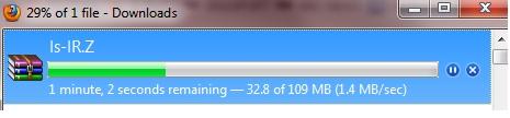

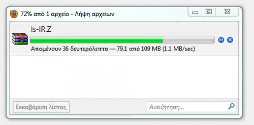

Παιδες δοκίμασα το ftp.ntua.gr που έβαλε ο Πανος και έχω αυτό το αποτέλεσμα.... καλά είναι?
καλα ειναι αλλα με ποσο συγχρονιζεις ?
εγω με καινουρια 24ρα ΟΤΕ πριν λιγο (GV διαβαζεις? :D )
