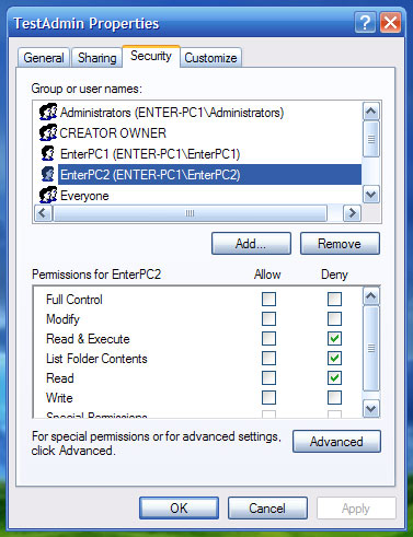

jpavly Δεκέμβριος 28, 2006 Author #7 Δεκέμβριος 28, 2006 Έκανα άλλο ένα χρήστη στο δικό μου μηχάνημα, το EnterPC2. EnterPC2 είναι ο χρήστης του διπλα PC που θέλω να κόψω. Password δεν έχω βάλει ούτε στο ένα ούτε στο άλλο. Κανείς δεν έχει password. Σίγουρα δεν το έχω ρυθμίσει σωστά, γιατί ο EnterPC2 από το άλλο PC μπαίνει κανονικά μέσα στο φάκελο TestAdmin. Που έχω λάθος?
Wizard! Δεκέμβριος 28, 2006 #8 Δεκέμβριος 28, 2006 Έτσι όπως το έχεις, ο EnterPC2 δε θα έπρεπε ούτε να μπορεί να ανοίξει το φάκελο... Ακόμα κι αν ανήκει στους Admins, και οι Admins έχουν Full Control, υπερισχύει το Deny...
jpavly Δεκέμβριος 28, 2006 Author #9 Δεκέμβριος 28, 2006 Ο EnterPC2 από το PC2 ανοίγει κανονικότατα το φάκελο και δεν εμποδίζεται πουθενά.Μήπως χρειάζονται και restarts για αυτές τις δουλειές? Δεν έχω κάνει κανένα, αν και δεν βλέπω το λόγο.

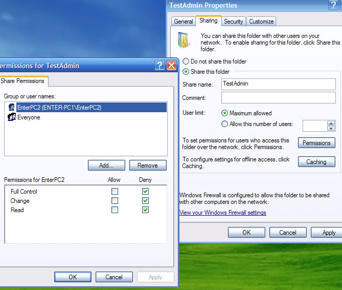

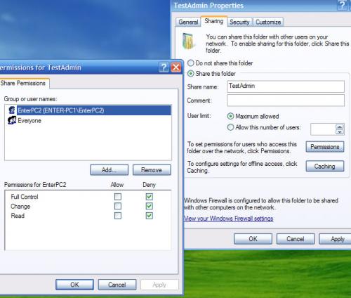

Wizard! Δεκέμβριος 28, 2006 #10 Δεκέμβριος 28, 2006 Όχι σε καμμία περίπτωση δε χρειάζεται restart... Στο tab, Sharing τι έχεις ορίσει?
jpavly Δεκέμβριος 28, 2006 Author #11 Δεκέμβριος 28, 2006 Αυτά βλέπω και έχω βάλει. Δεν έχει σχέση που δείχνει EnterPC1/EnterPC2 ως διαδρομή? Δεν μου δίνει να διαλέξω και από άλλο μηχάνημα.. Και κάτι ακόμα που σκέφτηκα μόλις. Μήπως έχει σχέση που έχω shared full όλο το partition που ανήκει ο φάκελος?
Wizard! Δεκέμβριος 28, 2006 #12 Δεκέμβριος 28, 2006 Η κάτι μου διαφεύγει, ή κάτι δεν γίνεται σωστά...
jpavly Δεκέμβριος 29, 2006 Author #13 Δεκέμβριος 29, 2006 Μετά από μία κουβέντα στο MSN με τον Wizard! (Special thanks man) δούλεψε με την εξής ρύθμιση: Από το security properties του φάκελου, Advanced, και ξετίκαρα το Inherit from parent the permission entries κλπ... Μετά από αυτό το Deny δούλεψε κανονικά
