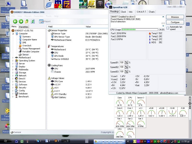

sakis_the_fraud1416003252 Δημοσιεύτηκε Δεκέμβριος 25, 2006 #1 Δημοσιεύτηκε Δεκέμβριος 25, 2006 γεια σας! Χρόνια πολλά και Καλά Χριστουγεννα! πριν απο λιγο κατεβασα το everest για να βρεθω μπροστα σε μια τεραστια εκπληξη! εκει που σκαλιζα (χεχε κλασικα!) το προγραμμα βλεπω τις θερμοκρασιες... και τι να δω!!! ελεγε μονο 37 C!!! Τοσο καιρο με το MBM και το speedfan εβλεπα οτι η θερμοκρασια ειναι στους 48-50 C... ποιο απο ολα ειναι λαθος??? εχω μπερδευτει! παρτε και μια screenshot με ολα τα προγραμματα να τρεχουν ταυτοχρονα. (εδιτ: χαλι μαυρο... θα την κανω jpeg και θα την ξανανεβασω...)

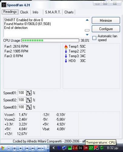

Thodoris21 Δεκέμβριος 27, 2006 #12 Δεκέμβριος 27, 2006 Για δοκίμασε την τελευταία έκδοση του Speedfan (4.31) και πες μας τι λέει και εκεί.

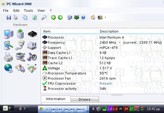

Panansas Δεκέμβριος 27, 2006 #13 Δεκέμβριος 27, 2006 Για θερμοκρασιες http://www.cpuid.com/pcwizard.php αρκετα καλο το εχω βολευτη. Σορρυ για το κατεβαστηρι δεν ηξερα Νομιζω οτι μπορεις να μονταρεις οτι ανεμιστηρι θελεις, εγω εχω αφησει αυτο που ειχε το οποιο ειναι αποσπωμενο αμα προσεξεις
sakis_the_fraud1416003252 Δεκέμβριος 27, 2006 Author #14 Δεκέμβριος 27, 2006 μπααααααααααααααααααααα τα ίδια με τε την προηγούμενη έκδοση... το Everest δείχνει 34 και το Speedfan δείχνει 50!!! ΈΛΕΟΣ! Παράθεση Για θερμοκρασιες http://www.cpuid.com/pcwizard.php αρκετα καλο το εχω βολευτη. θα το κατεβασω αργοτερα... Παράθεση Σορρυ για το κατεβαστηρι δεν ηξερα χεχε! δεν πειραζει! αλλωστε δεν χρειαζομαι κατι καλυτερο... Παράθεση Νομιζω οτι μπορεις να μονταρεις οτι ανεμιστηρι θελεις, εγω εχω αφησει αυτο που ειχε το οποιο ειναι αποσπωμενο αμα προσεξεις ΩΡΑΙΑ! :devil: μαλλον θα το χτυπησω και θα βαλω κατι με πολλα CMF πανω!
deninho Δεκέμβριος 27, 2006 #15 Δεκέμβριος 27, 2006 Δε χρειάζεται κάτι με πολλά CFM (και επομένως πολύ θόρυβο) Κάνει σχεδόν την ίδια δουλειά με την stock ίσως λίγο χειρότερη, αλλά είναι τελείως αθόρυβη. Επειδή πάει μόνο 3,5 ευρώ δε θα σου πω να μην ην πάρεις, αλλά πιστεύω ότι δε θα μείνεις ικανοποιημένος ;-)
sakis_the_fraud1416003252 Δεκέμβριος 27, 2006 Author #16 Δεκέμβριος 27, 2006 Παράθεση Αρχική απάντηση από Panansas [Σήμερα, στις 20:30] Για θερμοκρασιες http://www.cpuid.com/pcwizard.php αρκετα καλο το εχω βολευτει. με μπερδεψες και αλλο τωρα! δες τι δειχνει αυτο και τι το Everest... Παράθεση Αρχική απάντηση από deninho [Σήμερα, στις 21:10] Δε χρειάζεται κάτι με πολλά CFM (και επομένως πολύ θόρυβο) ποιος ειπε οτι τα πολλα CMF ισουνται με θορυβο?
Panansas Δεκέμβριος 27, 2006 #17 Δεκέμβριος 27, 2006 Ασε το Everest γιατι και εγω που το ειχα χρησιμοποιηση λεει τρελα νουμερα Ποιο κοντα στις ενδειξεις του bios ειναι το speedfan και το PcWizard. Εκτος αν το mobo σου ειναι Asus οποτε ψαχνεις για την αληθεια????? (δυσκολο να την βρεις)
