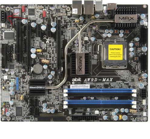

Το 4πινο καλώδιο 12v που μπαίνει πάνω στην μητικη,που είναι δίπλα στην κάρτα ήχου χρειάζετε οπωσδήποτε να μπει?
Δεν το έχω βάλει, γιάτι λέει ότι έιναι (an auxillary power source for divices added on pci express slots).
πειράζει???

Οσο για το τετράπινο 12v που δέχετε η μητρική στην ποιο πάνω φωτογραφία στην γωνία,μάλλον δεν χρειάζετε γιατί δουλεύει κανονικά και χωρίς αυτό.Ισως να χρειάζετε άμα το έχεις φορτωμένο με πολλές pci κάρτες.
