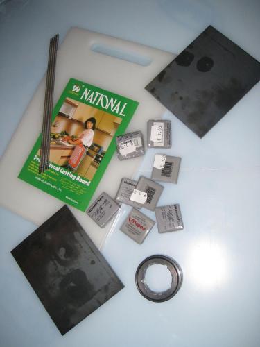

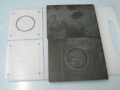

stelios Απρίλιος 7, 2010 Author #5 Απρίλιος 7, 2010 Μέτρημα, στοίχισμα, μέτρημα και ξανά μέτρημα βγήκε αυτό. Backplate για το pot και hold down για το SS. Τα άλλα κομμάτια είναι λαμαρίνα 3.5 mm έτοιμα για να τρυπηθούν για να γίνουν και αυτά με τη σειρά τους Backplate και hold down αντοίστιχα.. Αύριο θα παω σε τόρνο για τις 2 μεγάλες τρύπες για να μην πεδεύομαι..:brutal003: Να πώ ότι έψαξα για πλαστικό σκληρό (τεφλον?) αλλά επειδή όπου πήγα ή δεν μου έδιναν σημασία ή δεν έιχαν και έτσι κατέληξα στο σανίδι κοπής λαχανικών που είναι αρκετά χοντρό και κάνει για την δουλειά που το θέλω. Υ.Γ.1 ....η κινεζούλα καλά κρατεί.. :japan002: Υ.Γ.2 και όλα αυτά για 0.5 χιλ που μεγάλωσε το 1366 σε σχέση με το 775 :erschreckt015:

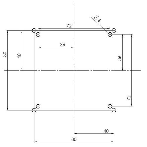

eleven Απρίλιος 8, 2010 #6 Απρίλιος 8, 2010 Υ.Γ.2 και όλα αυτά για 0.5 χιλ που μεγάλωσε το 1366 σε σχέση με το 775 :erschreckt015: Βασικά μεγάλωσε κατά 5.66mm . Απο 72mm X 72mm για το 775 socket έγινε 80mm x 80mm για το 1366 socket [ATTACH]8000[/ATTACH]
stelios Απρίλιος 8, 2010 Author #7 Απρίλιος 8, 2010 Βασικά μεγάλωσε κατά 5.66mm .Απο 72mm X 72mm για το 775 socket έγινε 80mm x 80mm για το 1366 socketΣωστά, ο.5 cm ήθελα να πω.. Στα 80mm είναι είναι οι τρύπες.
