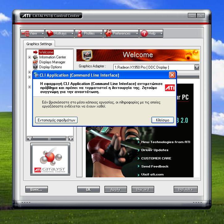

a4dtm Δημοσιεύτηκε Δεκέμβριος 22, 2006 #1 Δημοσιεύτηκε Δεκέμβριος 22, 2006 Αντιμετωπιζω αυτο το προβλημα μετα την εγκατασταση καποιας ενημερωμενης εκδοσης.Ας τα παρουμε απ'την αρχη.Κανω format βαζω drivers ολα καλα μεχρι που εβαλα την αναβαθμιση των dx9 οκτωβριου κανω επανεκιννηση και βλεπω για αρχη DW20.EXE προβλημα.Κλεινει μονο του δεν δινω βαση μολις ομως παω στο cc των catalyst μου βγαζει την παρακατω εικονα και δεν φτιαχνουν με τιποτα τι απεγκατασταση και ξανα εγκατασταση των drivers τιποτα.Τη βοηθεια σας.
GoriLLakoS Δεκέμβριος 22, 2006 #2 Δεκέμβριος 22, 2006 Χτυπαει επειδη λογικα δεν εχεις περασει το net framework 1.1..το εχεις βαλει?
a4dtm Δεκέμβριος 22, 2006 Author #3 Δεκέμβριος 22, 2006 Βαζω το net framework 2.Πρεπει να βαλω το 1.1?
GoriLLakoS Δεκέμβριος 22, 2006 #5 Δεκέμβριος 22, 2006 Αρχική απάντηση από kallileo Το 2...το 1.1 ειναι παλιο πλεον. Σωστο...
steve_m Δεκέμβριος 22, 2006 #7 Δεκέμβριος 22, 2006 Μια φορα που ειχα παθει το ιδιο,ακομη και αν εβαλα μετα το framework παλι δεν εφτιαξε.Χρειαστηκε καθαρισμος drivers και μετα παλι απο την αρχη.
Wizard! Δεκέμβριος 22, 2006 #8 Δεκέμβριος 22, 2006 +1 Καλύτερα βγάλε τους οδηγούς με το προγραμματάκι που λέγεται ATI uninstaller (ή κάπως έτσι, θα το βρεις στο Control Panel > Add Remove Programms), κάνε reboot, μην το αφήσεις να εγκαταστήσει τίποτα από μόνο του, βάλε τους οδηγούς από την αρχή, κάνε reboot και λογικά θα είσαι οκ
a4dtm Δεκέμβριος 22, 2006 Author #9 Δεκέμβριος 22, 2006 Τωρα κατεβαζω και το framework 3 μιπως φτιαξει.Αυτο που λες wizard το εχω κανει αλλα τιποτα.
kallileo Δεκέμβριος 22, 2006 #10 Δεκέμβριος 22, 2006 Κανε εγκαταστασεις/απεγκεκαταστασεις και θα παιξει... Δοκιμασε και το driver cleaner.Και στην χειροτερη ή μαλλον στην καλυτερη βαλε modified drivers με το παλιο control panel απο δω. Μη κολλας με το control panel τζαμπα μνημη τρωι ετσι κι αλλιως.http://downloads.guru3d.com/download.php?id=24
Wizard! Δεκέμβριος 22, 2006 #11 Δεκέμβριος 22, 2006 Υπάρχει μια λεπτομέρεια... Τα .ΝΕΤ Frameworks δεν είναι συμβατά μεταξύ τους... Βάζοντας το 2.0 δεν επικαλύπτει το 1.1, ούτε αντίστοιχα το 3.0, τα προηγούμενα. Συνυπάρχουν όλα μαζί κι αν μια εφαρμογή είναι σχεδιασμένη για κάποιο από αυτά, δεν παίζει με το επόμενο, παρά μόνο άν είναι minor update, δηλαδή του 1.0 παίζουν με 1.1, αλλά όχι με 2.0 ή 3.0. Οι οδηγοί της ΑΤΙ από τον 6.8 και μετά, έχω την εντύπωση ότι είναι σχεδιασμένοι για το 2.0 και μόνο αυτό χρειάζονται για να παίζουν.
athlon=greek Δεκέμβριος 22, 2006 #12 Δεκέμβριος 22, 2006 αυτο το DW20.EXE τι ειναι παιδες;Εμενα μου θυμιζει το αρχειο dr watson που υπηρχε στα win98 se ειναι αυτο αραγε;
a4dtm Δεκέμβριος 22, 2006 Author #13 Δεκέμβριος 22, 2006 Αρχική απάντηση από Wizard! [Σήμερα, στις 19:41] Υπάρχει μια λεπτομέρεια... Τα .ΝΕΤ Frameworks δεν είναι συμβατά μεταξύ τους... Βάζοντας το 2.0 δεν επικαλύπτει το 1.1, ούτε αντίστοιχα το 3.0, τα προηγούμενα. Συνυπάρχουν όλα μαζί κι αν μια εφαρμογή είναι σχεδιασμένη για κάποιο από αυτά, δεν παίζει με το επόμενο, παρά μόνο άν είναι minor update, δηλαδή του 1.0 παίζουν με 1.1, αλλά όχι με 2.0 ή 3.0. Οι οδηγοί της ΑΤΙ από τον 6.8 και μετά, έχω την εντύπωση ότι είναι σχεδιασμένοι για το 2.0 και μόνο αυτό χρειάζονται για να παίζουν. Εχεις δικιο για τα framework τελικα το ενα δεν καλυπτει το αλλο αφου δοκιμασα εγκαταστασεις απεγκαταστασεις framework 2 ,3 και δεν ειδα τιποτα λεω δεν βαζω και το 1.1με το sp1 να δοκιμασω αφου τα εβαλα ολα?Και τελικα δουλεψε κανονικα με το 1.1.Δεν μπορω να καταλαβω ομως γιατι ειχα προβλημα με την 2 εκδοση του framework?
