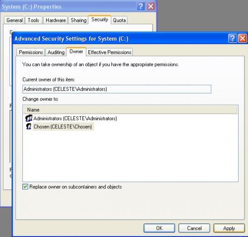

Δεξί κλικ στον σκληρό -> Properties -> Security -> Advanced -> Tab "Owner"
Επέλεξε τον χρήστη στο PC σου και πάτα το "Replace owner..." και μετά οκ.

Έχω win xp proffesional. Γιατί εμένα δεν έχει το tab security όταν κάνω δεξί κλικ στο δίσκο C: ...?Πρώτη φορά βλέπω αυτό το tab:(
Για δοκίμασε μια το εξής : Στον windows explorer ->Tools->Folder options->καρτελα view-> Κάτω κάτω ξετσέκαρε το Use simple File sharing αν είναι τσεκαρισμένο.
θα δουλέψει σίγουρα. Έτσι το έκανα κι εγώ για να μου το εμφανίσει

Μην κάνεις τον κόπο! Η σωστή λύση είναι του Chosen.
