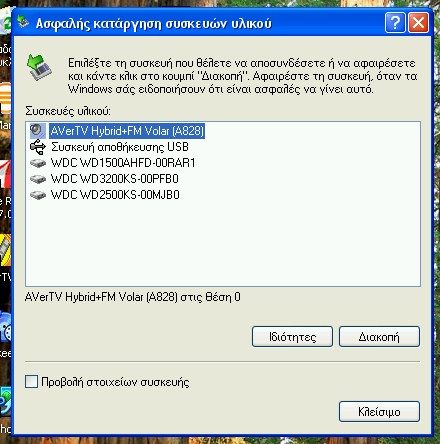

τι μπορει να σημαίνει το οτι κατω δεξια στην ασφαλή καταργηση συσκευων βγάζει και ολους τους δισκους ??
Ότι το i680 υποστηρίζει Hot swap....άρα όποιον θες τον σταματας ανα πάσα στιγμή και τον βγάζεις και κουμπώνεις άλλον on the fly:T:
