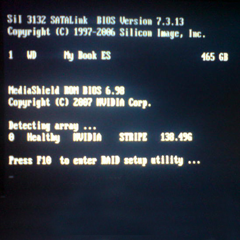

Louris7 Φεβρουάριος 5, 2008 #1527 Φεβρουάριος 5, 2008 Οταν μπουταρει ο υπολογιστης, η δευτερη καρτελα του βιος αναφερει τους οδηγους των controllers: Silicon Image και Nvidia για τους Raid δισκους.. Στο Silicon εμενα δειχνει 7,3,13 bios αλλα οι τελευταιοι drivers απο το site θελουν το τελευταιο bios που ειναι 7,4,05 To utilities που δινει η εταιρεια απο το site για αναβαθμιση του bios σε 7,4,05, λεει οτι δεν κανει για Onboard καρτες!! Πως λοιπον στην Striker αναβαθμιζουμε στο τελευταιο bios του Silicon ?? http://www.siliconimage.com/support/supportsearchresults.aspx?pid=32&cid=3&ctid=2&osid=4& Παρομοιο ερωτημα και για το bios του Nvidia controller. Οπως δειχνει και η φωτογραφια εχω 6.98 . Υπαρχει καινουργιος? Εχει κανεις κανενα αλλο?
mariosalice Φεβρουάριος 6, 2008 Author #1528 Φεβρουάριος 6, 2008 Τα BIOS που έχει η Sil στο δικό της site δεν νομίζω ότι λειτουργούν και με on board chip που είναι ενσωματωμένο στη μητρική, όπως στη Striker Extreme.Είναι για PCI κάρτες.Αν θέλεις όμως δεν χάνεις και τίποτα να δοκιμάσεις.Απλά δεν θα σου αναγνωρίσει ότι έχεις κατάλληλο ROM.Η αναβάθμιση στη Striker Extreme γίνεται μέσω BIOS της μητρικής.Κατά καιρούς η ASUS κάνει αναβαθμίσεις.Έψαξα στο πρώτο ποστ και βρήκα που έχω όλα τα BIOS και τι αλλάζει το καθένα.http://www.thelab.gr/showthread.php?postid=569282#post569282Δεν είδα τίποτα για Sil Image controller.Το BIOS 1301 κάνει Update το NV RAID ROM σε 6.9802.
Louris7 Φεβρουάριος 6, 2008 #1529 Φεβρουάριος 6, 2008 Παράθεση Αρχική απάντηση από mariosalice [Σήμερα, στις 08:02] Τα BIOS που έχει η Sil στο δικό της site δεν νομίζω ότι λειτουργούν και με on board chip που είναι ενσωματωμένο στη μητρική, όπως στη Striker Extreme.Είναι για PCI κάρτες.Αν θέλεις όμως δεν χάνεις και τίποτα να δοκιμάσεις.Απλά δεν θα σου αναγνωρίσει ότι έχεις κατάλληλο ROM.Η αναβάθμιση στη Striker Extreme γίνεται μέσω BIOS της μητρικής.Κατά καιρούς η ASUS κάνει αναβαθμίσεις.Έψαξα στο πρώτο ποστ και βρήκα που έχω όλα τα BIOS και τι αλλάζει το καθένα.http://www.thelab.gr/showthread.php?postid=569282#post569282Δεν είδα τίποτα για Sil Image controller.Το BIOS 1301 κάνει Update το NV RAID ROM σε 6.9802. To εχω κανει update και δειχνει οτι ειναι οκ.!Τωρα απο κει και περα θα δειξει.Το bios παντως παραμενει 7.3.13.
