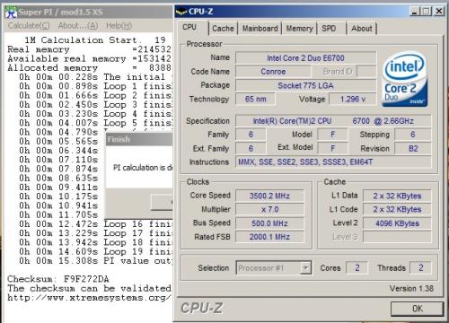

phil1416003162 Δεκέμβριος 20, 2006 #42 Δεκέμβριος 20, 2006 Αρχική απάντηση από mariosalice [Σήμερα, στις 21:05] Και ένα SPi στα ίδια. Welcome to the 500fsb club:D

mariosalice Δεκέμβριος 21, 2006 Author #44 Δεκέμβριος 21, 2006 Δεν είδα να ισχύει αυτό.Κάτι θα έκανε λάθος.Αυτό που πραγματικά με προβληματίζει είναι η τάση.Αν και ο Phil το μέτρησε και βρήκε ότι παίρνουμε σχεδόν ότι δίνουμε, στην πράξη δεν μπουτάρει όταν βάζω μεγάλο πολλαπλασιαστή με FSB μικρότερο από 1600.Με μεγάλο FSB όπου αλλάζει η τάση, και μικρότερο πολλαπλασιαστή, μπουτάρει και μπεντσάρει, στην ίδια συχνότητα επεξεργαστή πάντα.Με πολλαπλασιαστή 9 και FSB μεγαλύτερο από 1600 έφτασα στα 3690.Με πολλαπλασιαστή 10 και FSB μικρότερο από 1600 δεν μπουτάρει ούτε στα 3600.’ρα υπάρχει πραγματικό πρόβλημα τάσης και δεν είναι μόνο ότι βλέπουμε χαμηλή τάση.Αν είχα τρόπο να παρακάμψω αυτή την ανοησία με το ρεύμα θα πήγαινα παραπάνω.Δεν μπορώ να εκμεταλλευτώ τον δεκάρη πολλαπλασιαστή.Τσάμπα έδωσα τα παραπάνω λεφτα.Βολεύει καλύτερα ο 6600.Ένα ακόμα πρόβλημα που εμένα με ενδιαφέρει, είναι ότι για τον ίδιο λόγο, αν θέλουμε να έχουμε ενεργοποιημένες τις δυνατότητες εξοικονόμησης ενέργειας του επεξεργαστή, πρέπει να βάλουμε FSB μικρότερο από 1200.Έτσι και βάλουμε 1201, πάνε όλα τα καλά.Αλλά 1200 FSB με δέκα πολλαπλασιαστή σημαίνει 3000MHz μόνο.Πάλι βρίσκω μπροστά μου ένα ανόητο BIOS.Το προηγούμενο BIOS μου έδινε τη δυνατότητα να έχω ενεργοποιημένο το CPU thermal monitor, enhanced C1 (CIE) και enhanced intel speedstep tech, ανεξάρτητα από το FSB, αρκεί να είχα την τάση Vcore στο auto. Μόνο που δεν ανέβαινε αρκετά η συχνότητα του επεξεργαστή με auto τάση, γιατί τα θαλάσσωσαν στους αλγόριθμους, σε σχέση με το 505 BIOS, που ανεβαίνει πολύ περισσότερο με auto τάση.Η μητρική είναι τέλεια.Το BIOS και η νοοτροπία της ASUS είναι για κλάματα.
nix Δεκέμβριος 21, 2006 #45 Δεκέμβριος 21, 2006 Σχετικά με τον πολλαπλασιαστή και το bandwidth,όταν λές δεν είδες κάτι τέτοιο,το μέτρησες?Να σου πώ,στεναχωρέθηκα όταν το διάβασα και ήλπιζα να κάνει λάθος.Αλλιώς,αν έχει δίκιο,την βάψαμε.Οι δυνατότητες εξοικονόμησης ενέργειας,όταν κάνουμε oc δεν πρέπει να είναι απενεργοποιημένες?Αν πρόσεξες στο bios είναι default απενεργοποιημένες.Οταν λές "Έτσι και βάλουμε 1201, πάνε όλα τα καλά." Τι εννοείς?Το μεγάλο fsb,πάνω απο 1600,ανεβάζει πολύ την τάση.Βγάζει 1.49 και το κακό είναι οτι δεν αλλάζει.Ακόμα και να επιλέξεις κάτι άλλο,αυτό μένει 1.49Το παράξενο εν τω μεταξύ είναι,οτι,μέσα στα win άλλα λέει το AI Booster,άλλα το cpu-z,άλλα το speedfan.Πολύ ζαλούρα.Αναρωτιέμαι πόσο είναι το πραγματικό.Εμένα πάντως απο 1450 και πάνω δεν συμπεριφέρεται καθόλου καλά.Μπαίνει win,περνάει τα τεστ.Δουλεύει κανονικά για πέντε ώρες με βαριές εργασίες και ξαφνικά πετάει BSOD.Ετσι στο ανεξήγητο.Δεν έχει σχέση με το τι κάνει εκείνη την στιγμή (π.χ. μπορεί ο υπολογιστής να είναι idle όταν το κάνει) Τώρα το έχω στα 1400 και είναι βράχος.Αλλα ρε γμτ,λίγο είναι.
mariosalice Δεκέμβριος 21, 2006 Author #46 Δεκέμβριος 21, 2006 Αρχική απάντηση από nix [Σήμερα, στις 14:28] Σχετικά με τον πολλαπλασιαστή και το bandwidth,όταν λές δεν είδες κάτι τέτοιο,το μέτρησες?Να σου πώ,στεναχωρέθηκα όταν το διάβασα και ήλπιζα να κάνει λάθος.Αλλιώς,αν έχει δίκιο,την βάψαμε.Οι δυνατότητες εξοικονόμησης ενέργειας,όταν κάνουμε oc δεν πρέπει να είναι απενεργοποιημένες?Αν πρόσεξες στο bios είναι default απενεργοποιημένες.Οταν λές "Έτσι και βάλουμε 1201, πάνε όλα τα καλά." Τι εννοείς?Το μεγάλο fsb,πάνω απο 1600,ανεβάζει πολύ την τάση.Βγάζει 1.49 και το κακό είναι οτι δεν αλλάζει.Ακόμα και να επιλέξεις κάτι άλλο,αυτό μένει 1.49Το παράξενο εν τω μεταξύ είναι,οτι,μέσα στα win άλλα λέει το AI Booster,άλλα το cpu-z,άλλα το speedfan.Πολύ ζαλούρα.Αναρωτιέμαι πόσο είναι το πραγματικό.Εμένα πάντως απο 1450 και πάνω δεν συμπεριφέρεται καθόλου καλά.Μπαίνει win,περνάει τα τεστ.Δουλεύει κανονικά για πέντε ώρες με βαριές εργασίες και ξαφνικά πετάει BSOD.Ετσι στο ανεξήγητο.Δεν έχει σχέση με το τι κάνει εκείνη την στιγμή (π.χ. μπορεί ο υπολογιστής να είναι idle όταν το κάνει) Τώρα το έχω στα 1400 και είναι βράχος.Αλλα ρε γμτ,λίγο είναι. Αυτό που έγραψες είναι λάθος.Απο αυτά που βρήκα το πιο σημαντικό είναι,οτι,ρίχνοντας τον πολλαπλασιαστή στο 680 το bandwidth της μνήμης παίρνει τον κατήφορο. Το αντίθετο ισχύει και το έχω μετρήσει.Όταν ρίχνουμε τον πολλαπλασιαστή ας πούμε από 10 σε 9, για να διατηρήσουμε την ίδια συχνότητα επεξεργαστή πρέπει να ανεβάσουμε το FSB.Όσο μεγαλύτερο είναι το FSB, τόσο γρηγορότερη είναι η επικοινωνία της μνήμης με τον επεξεργαστή, οπότε αυξάνει το bandwidth.Αυτό δεν αποτελεί κάποια ιδιαιτερότητα της δικής μας μητρικής.Είναι γενικός κανόνας.Οι δυνατότητες εξοικονόμησης ενέργειας, όταν κάνουμε oc δεν είναι απαραίτητο να είναι απενεργοποιημένες.Το αντίθετο. Για κάθε μέρα είναι επιθυμητές αυτές οι δυνατότητες του επεξεργαστή, για πολλούς λόγους.Αν θέλεις μπορώ να σου τους γράψω αναλυτικά σε άλλο ποστ.Για top bench όμως, πρέπει να τις απενεργοποιούμε.Το Ai Booster ποτέ δεν ήταν αξιόπιστο πρόγραμμα εδώ και χρόνια.Δεν το εγκαθιστώ ποτέ.Τα καλά που έγραψα ότι χάνουμε είναι το CPU thermal monitor, enhanced C1 (CIE) και κυρίως το enhanced intel speedstep tech, που κατεβάζει αυτόματα τον πολλαπλασιαστή, οπότε χαμηλώνει η συχνότητα λειτουργίας του επεξεργαστή και δεν ζεσταίνει το περιβάλλον, ούτε χρειάζεται δυνατούς ανεμιστήρες για ψύξη, ούτε έχουμε θόρυβο. Όταν τρέξουμε μια εφαρμογή που έχει απαιτήσεις, τότε αυτόματα ανεβαίνει η συχνότητα του επεξεργαστή.Βέβαια για να έχει νόημα αυτή η αλλαγή, πρέπει να συνοδεύεται και με αντίστοιχη προσαρμογή του vcore.Ουσιαστικά αυτό χάνουμε πάνω από 1200 FSB και όχι τις υπόλοιπες δυνατότητες του επεξεργαστή που παραμένουν αν τις ενεργοποιήσουμε.Αυτό είπα στο προηγούμενο ποστ, ότι στο νέο επίσημο 0505 BIOS της ASUS, μπορούμε να ορίσουμε εμείς την τάση και να δούμε την ίδια τάση στο power managment του BIOS, μόνο αν κρατήσουμε το FSB κάτω από 1200.Πάνω από 1200 και δεν ανταποκρίνεται η τάση που μας δείχνει σε αυτό που βάλαμε και χάνεται η δυνατότητα αυτόματης προσαρμογής της τάσης vcore ανάλογα με τις απαιτήσεις.Όπως έγραψα, με το νέο BIOS 0505, το μεγάλο fsb, πάνω απο 1600, δυστυχώς δεν ανεβάζει την τάση εκεί που την ορίζουμε εμείς αλλά κάνει του κεφαλιού της και βγάζει σταθερά 1.36 στον δικό μου επεξεργαστή και όχι 1.49 που λες.Με ποιο BIOS είσαι?Αν έχεις το 404 βάλε to 505.To FSB για να ανέβει θέλει γνώσεις.Δεν είναι εύκολη υπόθεση.Ανέβασε την τάση στο ΝΒ και πρόσεξε τη συχνότητα της μνήμης σου και τον πολλαπλασιαστή βασικά.Η μητρική δεν έχει πρόβλημα να ανέβει.Είναι πολύ καλή.Εμείς συνήθως έχουμε πρόβλημα, που δεν ξέρουμε τα πάντα και ορισμένες φορές το BIOS που έχει ιδιαιτερότητες και δεν μας αφήνει απόλυτη ελευθερία να κάνουμε ότι θέλουμε.Φαίνεται η ASUS φοβάται να μην έχει καμένους επεξεργαστές και της βγει κακό όνομα.
nix Δεκέμβριος 21, 2006 #47 Δεκέμβριος 21, 2006 Το αντίθετο ισχύει και το έχω μετρήσει.Όταν ρίχνουμε τον πολλαπλασιαστή ας πούμε από 10 σε 9, για να διατηρήσουμε την ίδια συχνότητα επεξεργαστή πρέπει να ανεβάσουμε το FSB.Όσο μεγαλύτερο είναι το FSB, τόσο γρηγορότερη είναι η επικοινωνία της μνήμης με τον επεξεργαστή, οπότε αυξάνει το bandwidth.Αυτό δεν αποτελεί κάποια ιδιαιτερότητα της δικής μας μητρικής.Είναι γενικός κανόνας.Ναι έτσι είναι,γι`αυτό είπα οτι αν ισχύει οτι ο πολλαπλασιαστής επηρεάζει το bandwidth στο συγκεκριμένο chipset την βάψαμε.Λοιπόν για να έχω προσωπική γνώμη το τέσταρα.Ετρεξα το passmark και τελικά αποδεικνύεται οτι όντως,χαμηλωνοντας τον πολλαπλασιαστή πέφτει η απόδοση της μνήμης.Αυτό που έκανα ήταν να μπώ στο bios και να αλλάξω τον πολλαπλασιαστή απο 8 σε 6Το fsb το άφησα ως είχε (πλπλστής x 350)Το αποτέλεσμα με πλπλστη 8 ήταν average speed 80mb/sec και με πλπλστη 6 average speed 63mb/secΤην βάψαμε!Ανέβασε την τάση στο ΝΒ και πρόσεξε τη συχνότητα της μνήμης σου και τον πολλαπλασιαστή βασικάΤο NB είναι ήδη ανεβασμένο απο την μαμά.Αν το ανεβάσεις κι άλλο ζεσταίνεται πολύ το chipset και κλατάρει.Αντίθετα καλό είναι να το κατεβάσεις ενα κλίκ.Απο bios του έχω περάσει το 505 και μνήμες έβαλα τις 800άρες supertalent cl4
