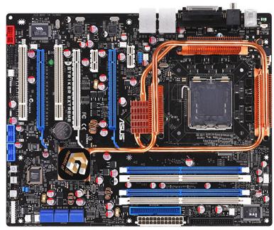

mariosalice Φεβρουάριος 22, 2007 Author #370 Φεβρουάριος 22, 2007 Έχω δει τουλάχιστον τρεις διαφορετικές εκδόσεις. Σε όλες τις περιπτώσεις η έκδοση ήταν 1.00G, με μια εξαίρεση (δεν έγραφε πουθενά version). Δείτε τις μητρικές στο ποστ αυτό, στο πρώτο ποστ και τη δική σας μητρική. Προσέξτε τις διαφορές. Αυτές που έχω εντοπίσει μέχρι στιγμής, πέρα από το διαφορετικό northbridge που ήδη έχει αναφερθεί, είναι οι εξής: - Το χρώμα των SATA ports είναι ή μπλε ή μαύρο. - Τα κουμπώματα για τις μνήμες στα μπλε slots έχουν μικρότερο μέγεθος από τα άσπρα ή έχουν ίδιο μέγεθος όπως τα άσπρα. - Η επιγραφή Striker Extreme βρίσκεται δίπλα από το πράσινο φως, κάτω από το πρώτο PCI slot ή πάνω από το πρώτο PCI slot. H επίσημη εικόνα που έχει στην ιστοσελίδα της η ASUS (είναι αυτή που βλέπετε και εδώ), έχει μπλε SATA ports, η επιγραφή είναι πάνω από το πρώτο PCI slot και τα κουμπώματα για τις μνήμες είναι άνισα. Η δική μου μητρική έχει μπλε SATA ports, η επιγραφή είναι κάτω από το πρώτο PCI slot (δίπλα στο πράσινο λαμπάκι) και τα κουμπώματα για τις μνήμες είναι άνισα. Η εικόνα που βλέπετε στο πρώτο ποστ έχει μαύρα SATA ports, η επιγραφή είναι κάτω από το πρώτο PCI slot και τα κουμπώματα για τις μνήμες είναι ίσα.

mariosalice Φεβρουάριος 22, 2007 Author #376 Φεβρουάριος 22, 2007 Η Striker έχει κάποιες ιδιαιτερότητες, που την κάνουν πολύ δυνατό όπλο για extreme overclocking. Θα γράψω παρακάτω κάποια tips που συγκέντρωσα μέχρι τώρα. Φαίνεται ότι οι SLI μνήμες που έχουν έγκριση από την Nvidia δίνουν κάπως καλύτερα αποτελέσματα στα benches από τις EPP και ακόμα καλύτερα από τις απλές μνήμες. Το καλύτερο BIOS είναι το 1002 beta (θα βγει επίσημα σύντομα ως 1001?) Επίσης καλό BIOS για υπερχρονισμό και μόνο, είναι το 402. Αν έχετε Nvidia 7900 ή 8800 κάρτα γραφικών, ενεργοποιήστε το LinkBoost. Είναι ειδικά μελετημένο από την Nvidia, ώστε να δώσει τo μέγιστo overclocking, όταν συνδυαστεί με 7900 ή 8800 κάρτα γραφικών. Ποτέ μην κάνετε BIOS flash μέσα από τα Windows. Βάλτε το BIOS σε floppy ή USB stick ή σε FAT32 partition του σκληρού και κάντε flash μέσα από το BIOS. Αν οι ενδείξεις της θερμοκρασίας της CPU στο PC Probe II και στο Core Temp έχουν διαφορά μεγαλύτερη από 10 βαθμούς, η μητρική σας είναι ελαττωματική. Μην προσπαθείτε άδικα να την υπερχρονίσετε. Extreme overclocking Αν και τα παρακάτω είναι γενικές πληροφορίες, γνωστές ήδη στους περισσότερους εδώ μέσα, τα αναφέρω, ώστε να αποτελέσουν μια αρχή για όσους θέλουν να ασχοληθούν σοβαρά με το άθλημα. Από τη στιγμή που δεν ασχολούμαι με extreme overclocking, τα παρακάτω αποτελούν συλλογή εμπειρίας άλλων, οπότε κρατείστε μικρό καλάθι. 1. Απαραίτητα είναι το LN2, οι μονώσεις της μητρικής και τα χάλκινα pots για τον επεξεργαστή και για τις κάρτες γραφικών. 2. Τo DDR Maximizer του Hipro5 θα δώσει άλλον αέρα και σταθερά ρεύματα στις μνήμες, ώστε να δώσουν ότι έχουν. 3. Δείτε αυτή τη συσκευή http://www.eztest.com.tw/products/post.htm Είναι εξαιρετικά χρήσιμη για debug ώστε να δείτε τι φταίει και δεν μπουτάρει η μητρική σε extreme υπερχρονισμό. 4. Ψάξτε για Mods της μητρικής. 5. Τέλος να μην ξεχνάμε ότι δεν είναι όλες οι μητρικές ίδιες, ούτε υπερχρονίζουν το ίδιο. Το ίδιο ισχύει για τις μνήμες και τους επεξεργαστές. Οι Extreme Overclockers, δεν ψωνίζουν από το μαγαζί της γειτονιάς.
mariosalice Φεβρουάριος 22, 2007 Author #377 Φεβρουάριος 22, 2007 Αρχική απάντηση από Vassilis_X [Σήμερα, στις 15:29] Aksizei na agoraso tin striker; parakalo as apadisei kapoios.. Προσωπικά δεν θα την άλλαζα με τίποτα τη δική μου μητρική.Είμαι απόλυτα ευχαριστημένος από κάθε άποψη.Αν δεις τα αποτελέσματα στο ORB θα διαπιστώσεις ότι σχεδόν το 90% στις πρώτες θέσεις έχουν Striker Extreme.Από την άλλη όμως, έχω ακούσει για διάφορες εκδόσεις της μητρικής και δεν είμαι σίγουρος αν αυτή που θα τύχει σε σένα θα είναι εντάξει.Αν ποτέ αποφασίσεις να πάρεις την Striker, θα προσέξεις τρία πράγματα.1. Ποτέ δεν θα κάνεις BIOS update μέσα από Windows.2. Θα δεις τη μητρική να έχει μπλε SATA και την επιγραφή Striker Extreme δίπλα στο πράσινο φως.3. Αν η μητρική έχει διαφορά θερμοκρασίας πάνω από 10 βαθμούς στο Core temp και στο PC Probe II, δεν υπερχρονίζει και είναι ελαττωματική, οπότε την επιστρέφεις για RMA.Η απόφαση είναι δική σου.
