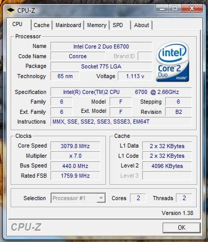

phil1416003162 Φεβρουάριος 4, 2007 #283 Φεβρουάριος 4, 2007 Αρχική απάντηση από mariosalice [Χθες, στις 00:41] Πράγματι το πρόσεξα ότι ζεσταίνεται παραπάνω στο BIOS αν το αφήσεις αρκετή ώρα.Τι διαφορά θερμοκρασίας έχεις Probe II - core temp.Σε ποιες συχνότητες έχεις κενά?Είχες πει μια παλιότερα. Η διαφορα ειναι 4~6βαθμους(π.χ. probe:30~32/coretemp:36)Η συχνοτητα που δε μου παιζει,ειναι μεταξι 1760 και 1860.
mariosalice Φεβρουάριος 4, 2007 Author #284 Φεβρουάριος 4, 2007 Η διαφορά θερμοκρασίας είναι 4-5 βαθμοί και σε μένα και δεν έχω κανένα πρόβλημα με τη μητρική. Όπως όμως είδα ο Τακας, ο labrinea, ο ros3e και ο Vellipsi που έχουν ή είχαν Striker, είχαν διαφορά πάνω από 15 βαθμούς και πολλά προβλήματα στον υπερχρονισμό. Ειδικά για τον Τάκα είμαι σχεδόν βέβαιος ότι έφταιγε η μητρική και όχι η μνήμη. Δεν μπορεί να είναι τυχαίο οι προβληματικές μητρικές να δείχνουν όλες μεγάλη διαφορά στο core temp. Αλλά και πάλι δεν μπορώ να πω με σιγουριά ότι φταίνε οι μητρικές και όχι κάτι άλλο, αφού δεν έστησα καμιά από αυτές. Έχω λοιπόν τη γνώμη ότι μάλλον η αγορά μιας Striker αυτή τη στιγμή είναι κορώνα γράμματα. Τουλάχιστον εγώ δεν θα ήθελα να μου πάθει κάτι η δική μου και να πάρω άλλη για RMA, μην τυχόν και μου κάτσει μάπα το καρπούζι. Σχετικά με το κενό στο FSB, δοκίμασα στα 1760 και στα 1770 και δουλεύει. Είμαι με το 802 BIOS, που το θεωρώ το καλύτερο μέχρι τώρα. Παλιότερα είχα δοκιμάσει κάποια συχνότητα που είχες γράψει στο δικό σου thread και δεν δούλευε. Ήμουν όμως με άλλο BIOS και δεν είχα καθόλου εμπειρία τότε.
TifoziF1 Φεβρουάριος 4, 2007 #285 Φεβρουάριος 4, 2007 Nα πω μια μ@Λ@κια (μιας και δεν έχω 680) και απλά εσείς δείτε το: Μηπως το πρόβλημα με τις περίεργες συχνότητες που δεν δουλεύουν οφείλεται στό 333 FSB των επερχόμενων CPU (1333 FSΒ) που υποστηρίζει το ΜοΒο ? Πχ αν έχεις 6600 (χ9) ή 6700 (χ10) το περίεργο πρόβλημα παρουσιάζεται στα 9χ333 (=8χ375 = 7χ 430 κοκ) ή στα 10χ333 (= 8χ416 = 7χ470) ??? Μήπως δηλαδή το ΜοΒο μπερδεύτεται μεταξύ 266 (σημερινές CPU) και 333 (επερχόμενες CPU) ? Aπλά μου πέρασε από το μυαλό το παραπάνω... τώρα μπορείτε να με :tomato:
mariosalice Φεβρουάριος 4, 2007 Author #286 Φεβρουάριος 4, 2007 Το αντίθετο.Τα 3333MHz (333Χ10) τα έχω δουλέψει πολύ καιρό και είναι ιδιαίτερα σταθερή συχνότητα.Αυτή χρησιμοποιώ όταν θέλω να κάνω εγκαταστάσεις προγραμμάτων ή άλλες κρίσιμες δουλειές.
