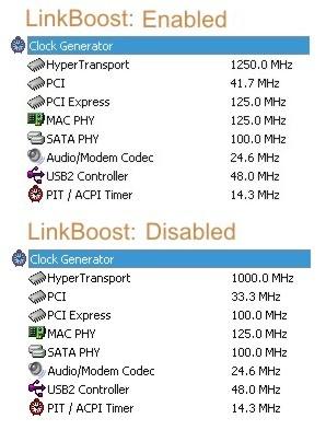

nix Ιανουάριος 20, 2007 #208 Ιανουάριος 20, 2007 Η μητρική εχει το spread spectrum ενεργό στο default για να πάρει έγκριση καταλληλότητας.Το linkboost το ξέρω οτι κάνει overclock στην pci και γι`αυτό το είχα απο την αρχή disabled.Εδώ πρέπει να διευκρινίσω οτι έχω μια κάρτα γραφικών pciαπλό,οχι pcie http://www.chaintechusa.com/tw/eng/product_spec.asp?MPSNo=14&PISNo=201Δεν παίζω καθόλου παιχνίδια και προς το παρόν με καλύπτει απόλυτα.Περιμένω να πάρω καμιά φτηνή 8800gt.Μπορεί αυτό να επιδρά,αλλά επίσης δεν ξέρουμε και πόσοι χρήστες έχουν πρόβλημα με restart απο το usb μοντεμ τους.

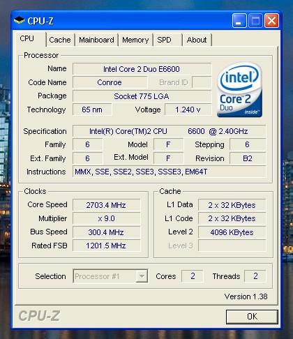

velipsi Ιανουάριος 20, 2007 #209 Ιανουάριος 20, 2007 ΚΑΛΗΣΠΕΡΑ ΣΤΡΑΙΚΕΡΑΔΕΣ ...ΜΙΑ ΜΙΚΡΗ ΒΟΗΘΕΙΑ ΘΕΛΩ...ΣΤΗΝ WS ΠΟΥ ΕΧΩ , ΕΧΩ ΒΑΛΕΙ ΤΙΣ ΕΞΕΙΣ ΡΥΘΜΙΣΕΙΣ ΚΑΙ ΔΕΝ ΕΙΜΑΙ ΣΤΑΘΕΡΟΣ ( ΚΟΛΗΜΜΑΤΑ..ΜΠΛΕ ΟΘΩΝΕΣ Κ.Λ.Π )cpu frequency 333dram 833 εχω τις 900 OCZperfomance mode autoPCI expr. freq.. 100PCI clock synchronization 33.33Mhzτα spectrum disaabledκαι ρευμα μονο στις μνημες 2,1vCPU AUTO ΚΑΙ ΟΛΑ ΤΑ ΑΛΛΑ AUTOΠΕΣΤΕ ΚΑΜΙΑ ΓΝΩΜΗ???????????????????
mariosalice Ιανουάριος 20, 2007 Author #210 Ιανουάριος 20, 2007 Αρχική απάντηση από nix [Σήμερα, στις 20:10] Η μητρική εχει το spread spectrum ενεργό στο default για να πάρει έγκριση καταλληλότητας.Το linkboost το ξέρω οτι κάνει overclock στην pci και γι`αυτό το είχα απο την αρχή disabled.Εδώ πρέπει να διευκρινίσω οτι έχω μια κάρτα γραφικών pciαπλό,οχι pcie http://www.chaintechusa.com/tw/eng/product_spec.asp?MPSNo=14&PISNo=201Δεν παίζω καθόλου παιχνίδια και προς το παρόν με καλύπτει απόλυτα.Περιμένω να πάρω καμιά φτηνή 8800gt.Μπορεί αυτό να επιδρά,αλλά επίσης δεν ξέρουμε και πόσοι χρήστες έχουν πρόβλημα με restart απο το usb μοντεμ τους. Έγραψα ότι το pci Spread Spectrum είναι ενεργοποιημένο by Default, με την έννοια ότι οι περισσότεροι το αφήνουν ενεργοποιημένο.Σε άλλα Forum δεν είδα προβλήματα με USB modem (με ενεργοποιημένο το SS).
phil1416003162 Ιανουάριος 21, 2007 #211 Ιανουάριος 21, 2007 Αρχική απάντηση από velipsi [Χθες, στις 23:07] ΚΑΛΗΣΠΕΡΑ ΣΤΡΑΙΚΕΡΑΔΕΣ ...ΜΙΑ ΜΙΚΡΗ ΒΟΗΘΕΙΑ ΘΕΛΩ...ΣΤΗΝ WS ΠΟΥ ΕΧΩ , ΕΧΩ ΒΑΛΕΙ ΤΙΣ ΕΞΕΙΣ ΡΥΘΜΙΣΕΙΣ ΚΑΙ ΔΕΝ ΕΙΜΑΙ ΣΤΑΘΕΡΟΣ ( ΚΟΛΗΜΜΑΤΑ..ΜΠΛΕ ΟΘΩΝΕΣ Κ.Λ.Π )cpu frequency 333dram 833 εχω τις 900 OCZperfomance mode autoPCI expr. freq.. 100PCI clock synchronization 33.33Mhzτα spectrum disaabledκαι ρευμα μονο στις μνημες 2,1vCPU AUTO ΚΑΙ ΟΛΑ ΤΑ ΑΛΛΑ AUTOΠΕΣΤΕ ΚΑΜΙΑ ΓΝΩΜΗ??????????????????? Να υποθεσω οτι φορματ εχεισ κανει ετσι;
velipsi Ιανουάριος 21, 2007 #212 Ιανουάριος 21, 2007 Αρχική απάντηση από phil [Σήμερα, στις 19:36] Να υποθεσω οτι φορματ εχεισ κανει ετσι; Ναι και δουλευω αψογα μα auto ρυθμίσεις και manualcpu 300μνημες 800 ρευμα 2,1 vpci freq 100στα 2,7Mhz τον 6600 απο εκει και περα θελει πιραγμα και εχω κατσει ...υπαρχουν και φοβιες .....τι να κανουμε???
velipsi Ιανουάριος 21, 2007 #213 Ιανουάριος 21, 2007 αυτα στα 2,7Mhz Πως παμε στα 3,00Mhz .....που ειναι ευκολα για τον 6600..???

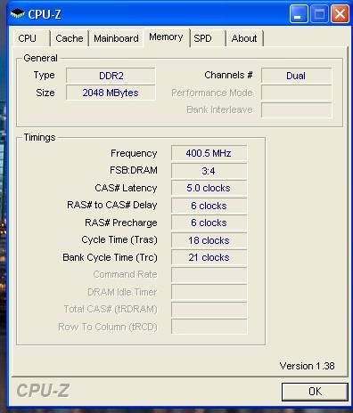

velipsi Ιανουάριος 21, 2007 #214 Ιανουάριος 21, 2007 δεστε και λιγο τις μνημες περιμενω αποψεις ευχαριστω..................... ειμαι νεος στο O/C τι να κανουμε???
Chosen Ιανουάριος 21, 2007 #215 Ιανουάριος 21, 2007 - Βάλε τις μνήμες σου να τρέχουν σύγχρονα με το FSB (Ψάξε για επιλογή "1/1" ή "533" )- Βάλε καρφωτό Vcore 1.375 ή 1.4- Συνέχησε να ανεβάζεις το FSB ανά 5 ή 10Mhz τη φορά, μέχρι να βρεις την χρυσή τομή συχνότητας/ρεύματος/θερμοκρασίας.
velipsi Ιανουάριος 21, 2007 #216 Ιανουάριος 21, 2007 Βάλε τις μνήμες σου να τρέχουν σύγχρονα με το FSB (Ψάξε για επιλογή "1/1" ή "533" )που βρίσκεται αυτη η επιλογη στο BIOSπως μπορει να την έχει ..............??????
