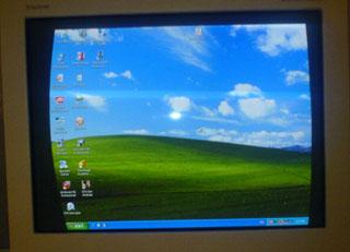

Παρακάτω φαίνεται το πρόβλημα:
Χμμμ... παίζει κάτι να τα έφτυσε και να μην σηκώνει πολλα Hz.... Δοκίμασες να φτιάξεις τα geometry settings από το OSD της οθόνης? Όταν αλλάζεις αναλύσεις / Hz σε CRT οθόνη, πρέπει να κανεισ διαφορετικές ρυθμίσεις, όμως αυτό που μου δείχνεις είναι υπερβολικό. Και πάλι ομως, μάλλον θα μπορείς να το φτιάξεις από το μενού της οθόνης σου. :)
Όντως πείραξα το geometry της οθόνης και ως δια μαγείας φτιάχτηκε η εικόνα. Το μυστήριο της υπόθεσης είναι ότι το χα κάνει αυτό και πιο πριν (με το που είδα το πρόβλημα), αλλά δεν έγινε τίποτα. Τι να πω? Ίσως είναι στα τελευταία της η οθόνη. Thanx anyway!
