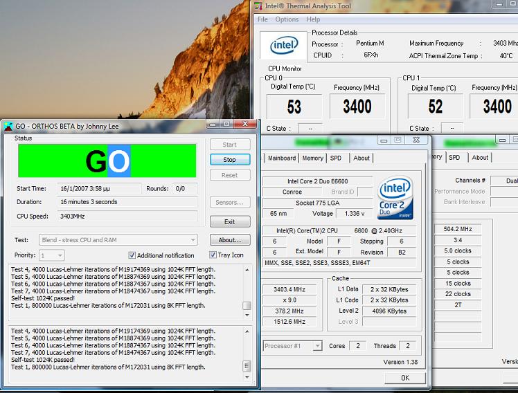

Λοιπον με κάνατε να τις ψάξω λιγάκι...και να που είμαστε τώρα
@Mainframe η εγκατάσταση είναι γελοία, και έχει τρίπινο βύσμα.
Καλά είναι εδω;;;1000αρίσανε!
3400 MHz με 1,3625volt
1008 MHz με 2,175νolt
Γμτ στα Vista δεν μου τρέχει το Pi για να δω αν έχει διαφορές με τα 1000...λέει δεν ανταποκρίνεται...καμιά ιδέα;

Αρχική απάντηση από obijuan1983 -> Είναι καλά λες;ακόμα και με 5άρια;δεν μπορώ να μετρήσω γαμώτο... 945 με 4αρια ή 1008 με 5αρια...
Για δοκίμασε με EVEREST ή SiSoft Sandra
Σε safe mode Vista τρεχει κανονικά το Pi στα 1035 ΜΗz και μου δίνει 0,2sec πιο γρήγορο στο 1Μ απο οτι στα 945 με 4αρια...
Τώρα τρεχω Orthos στα 1035!
ΕDIT κάπου εδώ νομίζω σταματάω...Στα 1035 μου εκανε restart μετά απο 10 λεπτά Orthos.
Nομίζω στα 1010 με 5/5/5/15 και 2,175ν είναι καλά.
Προς το παρόν δεν θα δοκιμάσω με παραπάνω ρεύμα...
Μην δώσεις αλλη τάση ! απεναντίας μείωσε το στα 2,1 v, κατέβα στα 1000 ΜΗz και αφου δουλευεις με 5αρια πήγαινε το TRAS από 15 σε 12 cycles. Νομίζω πως εκεί είναι το optimum.
