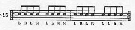

spresv Δημοσιεύτηκε Δεκέμβριος 5, 2006 #1 Δημοσιεύτηκε Δεκέμβριος 5, 2006 Καλησπερα Εχω ενα pdf αρχειο με παρτιτουρες του οποιου η αθλια κατασταση/ποιοτητα φαινεται στη φωτογραφια. Τυπωμενο δε ειναι ακομα χειροτερα. Υπαρχει καποιος τροπος να το βελτιωσω λιγο, σε σημειο τουλαχιστον που να διαβαζεται χωρις να βγαλω τα ματια μου? Ευχαριστω
JohnG Δεκέμβριος 10, 2006 #2 Δεκέμβριος 10, 2006 Παράθεση Αρχική απάντηση από spresv [05-12-2006 21:42] Εχω ενα pdf αρχειο με παρτιτουρες του οποιου η αθλια κατασταση/ποιοτητα φαινεται στη φωτογραφια. Τυπωμενο δε ειναι ακομα χειροτερα. Υπαρχει καποιος τροπος να το βελτιωσω λιγο, σε σημειο τουλαχιστον που να διαβαζεται χωρις να βγαλω τα ματια μου? Mια εύκολη λύση είναι μέσω του driver του εκτυπωτή. Δοκίμασε να το τυπώσεις αυξάνοντας κατά πολύ το contrast. Επειδή βλέπω ότι γνωρίζεις να κάνεις επεξεργασία εικόνας, μια δεύτερη λύση είναι με ένα πρόγραμμα επεξεργασίας φωτογραφιών. Να επεξεργαστείς κάθε σελίδα ξεχωριστά, πάλι με τον ίδιο τρόπο, κόβοντας τους λευκούς και μαύρους τόνους, δηλ. το 10% άσπρο-γκρι να γίνεται 0% λευκό. Αν χρειάζονται περισσότερες πληροφορίες πες μου.
spresv Δεκέμβριος 10, 2006 Author #3 Δεκέμβριος 10, 2006 Done that, δεν προσφερει καμια αξιοσημειωτη διαφορα....
aliendna51 Δεκέμβριος 10, 2006 #4 Δεκέμβριος 10, 2006 Και μια λίγο ποντιακή λύση.. Αν δεν είναι πολλές, ξαναγράψε τις με το χέρι σε ένα πρόγραμμα notation, όπως Sibelius, NoteWorthy, GuitarPro ή όποιο άλλο σε βολεύει / έχεις συνηθίσει.. Αν όμως είναι πολλές και η λύση του JohnG δε σου δούλεψε, τότε δεν έχω ιδέα τι καλύτερο θα μπορούσες να κάνεις..
nobig Δεκέμβριος 10, 2006 #5 Δεκέμβριος 10, 2006 Ίσως να δοκιμάσεις σαν ύστατη λύση να το μετατρέψεις σε vector γραφικά με το corel trace. Απο κει και πέρα κάνεις παπάδες με τα vector
spresv Δεκέμβριος 10, 2006 Author #6 Δεκέμβριος 10, 2006 Αυτο το τελευταιο δεν το πιασα, and i would appreciate the details. Παιδια ειναι 50-60 σελιδες, που: α) βαριεμαι να τις γραψω β) βαριεμαι και δεν εχω χρονο να τις γραψω γ) δεν ξερω αν αυτα επιτρεπουν υποσημειωσεις για left-right κατω απο καθε νοτα...
JohnG Δεκέμβριος 10, 2006 #7 Δεκέμβριος 10, 2006 Aν αυτό σου κάνει στείλε το να το φτιάξω εγώ. Δε νομίζω να μπορεί να φτιαχτεί περισσότερο. Aρχικό Τελικό Μόνο με εκτύπωσή τους θα δεις την πραγματική διαφορά. Παράθεση Αρχική απάντηση από spresv [Σήμερα, στις 20:04] Done that, δεν προσφερει καμια αξιοσημειωτη διαφορα....
nobig Δεκέμβριος 10, 2006 #8 Δεκέμβριος 10, 2006 Το corel trace είναι ένα προγραμματάκι μέσα στην σουίτα της corel το οποίο μπορεί να φτιάξει διανυσματικά γραφικά απο εικόνες.Διανυσματικά γραφικά=γραφικά που χρησιμοποιούν μαθηματικούς τύπους ώστε να απεικονιστούν=τα μεγαλώνεις όσο θες χωρίς να χαλάνε και άλλα ωραία.Αν δεν έχεις την σουίτα της corel δεν ξέρω που αλλού μπορείς να το βρεις
spresv Δεκέμβριος 10, 2006 Author #9 Δεκέμβριος 10, 2006 Παράθεση Αρχική απάντηση από JohnG Aν αυτό σου κάνει στείλε το να το φτιάξω εγώ. Δε νομίζω να μπορεί να φτιαχτεί περισσότερο. Μόνο με εκτύπωσή τους θα δεις την πραγματική διαφορά. Απ' οτι φαινεται προφανως δεν το εκανα και πολυ σωστα Αν θελεις δωσε μου ενα mail να στο στειλω. Σ' ευχαριστω πολυ που ασχοληθηκες. Nobig μολις μου κινησες το ενδιαφερον...
JohnG Δεκέμβριος 10, 2006 #10 Δεκέμβριος 10, 2006 Ωχ, 50-60 σελίδες είπες ότι είναι; Αρκετά μεγάλο, εγώ έκανα επεξεργασία σαν εικόνα. Είναι αρκετά δύσκολο να εξαχθεί σε 50-60 εικόνες και να γίνει επεξεργασία. Πάντως στείλε το να δούμε ίσως γίνεται και με άλλο τρόπο κατ' ευθείαν από το pdf. info@inkdot9.gr (αφαίρεσε τον αριθμό 9 για να στείλεις email).Σιγουρέψου ότι το τύπωσες με αύξηση του contrast (όχι brightness), γιατί έχει υπόβαθρο γκρι, και έτσι φεύγει. Κατά τα άλλα δεν έχει βελτιωθεί και πάρα πολύ στην ποιότητα εκτύπωσης. Παράθεση Αρχική απάντηση από spresv [Χθες, στις 23:59] Αν θελεις δωσε μου ενα mail να στο στειλω. Σ' ευχαριστω πολυ που ασχοληθηκες.
nobig Δεκέμβριος 10, 2006 #11 Δεκέμβριος 10, 2006 Πως σου φαίνεται αυτό; Φυσικά όσο καλύτερη ποιότητα εικόνας έχεις τόσο καλύτεραΚαντο rename σε cdr και άνοιξε το με corel draw x3Αν τελικά αποφασίσετε να το επεξεργαστείτε σαν εικόνες κάντε ένα script τι εφε έχεις χρησιμοποιείσαι και κάνε ένα batch rungraphic1.txt

Jeronemo Δεκέμβριος 31, 2006 #13 Δεκέμβριος 31, 2006 συγνώμη αν και δεν είμαι ειδήμων ,αλλά δεν υπάρχουν OCR για παρτιτούρες ???π.χ. Google speaking .....PhotoScore http://www.neuratron.com/products.htmSmartScore http://www.musitek.com/scanningnotes.htmlVivaldi Scanhttp://vivaldi-scan.allegroassai-s-p-a.qarchive.org/.....E.t.c.και μετά τα εκτυπώνεις στην max ποιότητα .............
n1ck0s Δεκέμβριος 31, 2006 #14 Δεκέμβριος 31, 2006 Σαφώς και υπάρχουν, ψάξε για OMR (Optical Music Recognition).
