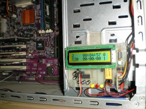

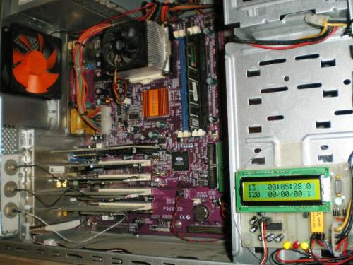

xrist Μάρτιος 12, 2010 #15 Μάρτιος 12, 2010 Πολύ χρήσιμο... και θα μας γλυτώσει από πολλά πάνω κάτω στη ταράτσα..Το δοκίμασες Γιώργο?
swantz Μάρτιος 13, 2010 Author #16 Μάρτιος 13, 2010 Μία εβδομάδα συνεχόμενη. Και πολλές άλλες δοκιμές. Δουλεύει τέλια. Τώρα δοκιμάζω την κατανάλωση από την μπαταρία σε έλλειψη ρεύματος.
