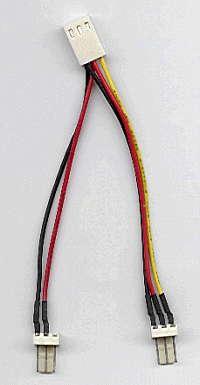

lefteris Δημοσιεύτηκε Δεκέμβριος 4, 2006 #1 Κοινοποίηση Δημοσιεύτηκε Δεκέμβριος 4, 2006 Αν συνδέσω 2 ανεμιστήρες σε μία μόνο υποδοχή της μητρικής (ή σε fan controller) μέσω fan splitter, τότε οι ανεμιστήρες θα δουλεύουν στα 12V αφού θα είναι συνδεδεμένοι παράλληλα. Οπότε λογικά θα παρακολουθώ μέσω του ενός τις στροφές τους, ενώ θα γυρίζουν και οι δύο με τις ίδιες. Σωστά; :...: Link to comment Share on other sites More sharing options...
darkCount Δεκέμβριος 4, 2006 #2 Κοινοποίηση Δεκέμβριος 4, 2006 Το κίτρινο καλωδιάκι χρειάζεται και στα 2 φισάκια....βλέπω μόνο στο ένα. Επίσης πρόσεξε τι είδους ανεμηστήρια θα βάλεις γιατί οι υποδοχές πάνω στην μητρική δεν είναι για πολλά πολλά....λίγα αμπέρ αντέχουν. Κατα τ' άλλα σωστά τα λές....(μάλλον ) Link to comment Share on other sites More sharing options...
jpavly Δεκέμβριος 4, 2006 #3 Κοινοποίηση Δεκέμβριος 4, 2006 Μία φορά το έκανα αυτό σε ένα fan controller και μου κάηκε το συγκεκριμένο pin, αν σου λέει κάτι αυτό. Εκτιμώ ότι άλλο είναι σε ένα controller των 10.00 και άλλο στην motherboard επάνω Link to comment Share on other sites More sharing options...
lefteris Δεκέμβριος 4, 2006 Author #4 Κοινοποίηση Δεκέμβριος 4, 2006 darkCount όσα splitter έχω δει, έχουν μόνο ένα κίτρινο καλώδιο, γιατί θεωρητικά αρκεί να παρακολουθείς τις στροφές του ενός ανεμιστήρα (όταν είναι ίδιοι).Σκοπέυω να βάλω 2 Yate Loon D12SL-12 (12V - 0.30 A - 1.8 W), οπότε δεν θεωρώ ότι θα ζοριστεί η μητρική.jpavly ελπίζω να ήσουν απλώς άτυχος και να μην αποτελείς τον κανόνα... :whistling Link to comment Share on other sites More sharing options...

gsmaster1416003178 Δεκέμβριος 4, 2006 #9 Κοινοποίηση Δεκέμβριος 4, 2006 Τα κίτρινα καλωδιάκια είναι οι παλμοί που δίνει το φανάκι στη μητρική ή στο φαν-κοντρολλερ για να μετράμε τις στροφές, Δεν μπορείς έτσι απλά να τα βραχυκυκλώσεις, γιατί:- Πιθανώς να καεί το κύκλωμα που δίνει τους παλμούς απο το ένα ή και τα δύο φανάκια, με αποτέλεσμα το λιγότερο να μην μπορείς να διαβάσεις τις στροφές απο το συγκεκριμένο φαν, το χειρότερο να καεί το φαν.- Ο κοντρόλλερ ή η μητρική τι παλμούς ακριβώς θα διαβάζει αν τα βραχυκυκλώσεις?Λουκινγκ φορ ΦΑΝ? Link to comment Share on other sites More sharing options...
lefteris Δεκέμβριος 4, 2006 Author #10 Κοινοποίηση Δεκέμβριος 4, 2006 gsmaster συμφωνώ για το κίτρινο καλώδιο που λες.Τί εννοείς ότι δεν μπορώ να το βραχυκυκλώσω;Εγώ θέλω να χρησιμοποιήσω το splitter που δείχνω στη παραπάνω φωτογραφία.Η μητρική θα διαβάζει τις στροφές από τον ένα μόνο ανεμιστήρα, ενώ θα παρέχει την ίδια τάση και στους δύο.Διαφωνείς με αυτή τη διάταξη; Link to comment Share on other sites More sharing options...
kallileo Δεκέμβριος 5, 2006 #11 Κοινοποίηση Δεκέμβριος 5, 2006 Εγω εχω συνδεμενο δυο ανεμιστηρες σε μια 3πινη έξοδο και αυτην την συνδεσα με την μητρικη. Οποτε ελεγχω τις στοφες και των δυο απο την ιδια εξοδο της μητρικης. Δεν ξερω τι amp μπορει να δωσει η μητρικη αλλα μεχρι τωρα δεν ειχα προβλημα.Μη συνδεοντας το κιτρινο καλωδιο θα εχεις λογικα τις μεγιστες στροφες που μπορει να δωσει ο ανεμιστηρας χωρις βεβαια δυνατοτητα ελεγχου. Link to comment Share on other sites More sharing options...
lefteris Δεκέμβριος 5, 2006 Author #12 Κοινοποίηση Δεκέμβριος 5, 2006 kallileo με μπέρδεψες λιγάκι... Έχεις συνδέσει τα κίτρινα καλώδια και των δύο ανεμιστήρων ταυτόχρονα στην ίδια πρίζα της μητρικής;;;Πάντως ανεξάρτητα από το αν έχει ο ανεμιστήρας τρίτο καλώδιο (κίτρινο), ώστε να παρακολουθείς τις στροφές του, μπορείς να τον δουλέυεις σε όποια τάση θες μέσω της μητρικής ή ενός fan controller.Το κίτρινο καλώδιο δεν σου δείνει έλεγχο (απ' ότι έχω καταλάβει), σου δείνει ...feedback. Link to comment Share on other sites More sharing options...
kallileo Δεκέμβριος 5, 2006 #13 Κοινοποίηση Δεκέμβριος 5, 2006 Αρχική απάντηση από lefteris kallileo με μπέρδεψες λιγάκι... Έχεις συνδέσει τα κίτρινα καλώδια και των δύο ανεμιστήρων ταυτόχρονα στην ίδια πρίζα της μητρικής;;;Πάντως ανεξάρτητα από το αν έχει ο ανεμιστήρας τρίτο καλώδιο (κίτρινο), ώστε να παρακολουθείς τις στροφές του, μπορείς να τον δουλέυεις σε όποια τάση θες μέσω της μητρικής ή ενός fan controller.Το κίτρινο καλώδιο δεν σου δείνει έλεγχο (απ' ότι έχω καταλάβει), σου δείνει ...feedback. εχω δυο fan με 3 καλωδια. Εκοψα το βισμα στο ενα και το συνδεσα τα τρια καλωδια αντιστοιχα στο ιδιο βισμα με το αλλο οποτε εχω ελεγχο και των δυο απο την ιδια εξοδο της μητρικης. Σωστο αυτο που λες για το κιτρινο. Εκανα εγω λαθος.Το κιτρινο ειναι μονο για διαβασμα των στροφων. Η εφαρμογη του PWM γινεται στο καλωδιο της τροφοδοσιας. Μεταβαλλοντας την διαρκεια παλμου μεταβαλλεις και την ταχυτητα.Οποτε οι παλμοι που στελνονται μπουρουν να ελεγχουν τις στροφες οποιοδηποτε ανεμιστηρα. Το θεμα ειναι οτι ας πουμε η DFI Ultra D ειχε 5 εξοδους για fan απο τους οποιους μονο οι 3 ειχαν δυνατοτητα ελεγχου στροφων. Η καταραμενη η DS4 εχει μολις 3 εξοδους και μια απο αυτες με 4 pin. Τωρα για εχει 4 δεν ξερω ακομα. Link to comment Share on other sites More sharing options...
lefteris Δεκέμβριος 5, 2006 Author #14 Κοινοποίηση Δεκέμβριος 5, 2006 το ότι έχεις συνδέσει και τα δύο κίτρινα καλώδια στην πρίζα της μητρικής, μου ακούγεται περίεργο, γιατί δεν ξέρω πώς μετράται η ένδειξη των στροφών. Είσαι σίγουρος ότι η μέτρηση που παίρνεις είναι η σωστή; Τα 4πιν είναι για τη "νέα γενιά" ανεμιστήρων... http://www.thelab.gr/showthread.php?threadid=32436 http://www.silentpcreview.com/forums/viewtopic.php?t=35814 Link to comment Share on other sites More sharing options...
kallileo Δεκέμβριος 5, 2006 #15 Κοινοποίηση Δεκέμβριος 5, 2006 Ετσι οπως τις βλεπω πρεπει να συμπεφτουν οι μετρησεις με την εικονα που εχω στα ματια μου...Απλα για μενα ο καλυτερος μετρητης ειναι το αυτι μου.....και σε αυτον βασιζω την ρυθμιση των στροφων. Link to comment Share on other sites More sharing options...
