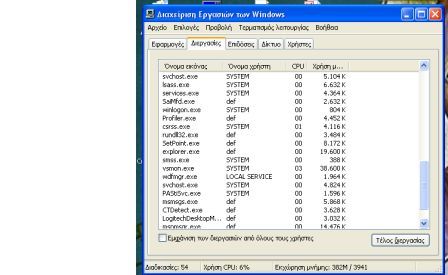

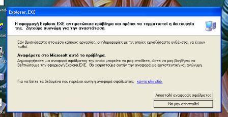

def Δημοσιεύτηκε Δεκέμβριος 2, 2006 #1 Δημοσιεύτηκε Δεκέμβριος 2, 2006 παιδια για βοηθηστε με απο της 9 προσπαθω να το ξεφορτωθω και δεν μπορω πειτε πως γινεται να φυγει εκτος απο φορματ μολις παω στην εναρξη μου το βγαζει και κολλαει το pc

def Δεκέμβριος 2, 2006 Author #3 Δεκέμβριος 2, 2006 για να μην ανοιγω καινουριο θεμα αυτο που φενεται vsmom kai 38600 να το κανω τελος διεργασιας?

magicman Δεκέμβριος 3, 2006 #6 Δεκέμβριος 3, 2006 λευτερη, πανε: o υπολογιστης μου-δεξι κλικ-ιδιοτητες-για προχωρημενους και κατω εκει λεει αναφορα σφαλματος πατα εκει και μετα απενεργοποιηση. και εισαι οκ.
sakis_the_fraud1416003252 Δεκέμβριος 3, 2006 #7 Δεκέμβριος 3, 2006 Παράθεση Αρχική απάντηση από MaGiCMaN [Σήμερα, στις 15:10] λευτερη, πανε: o υπολογιστης μου-δεξι κλικ-ιδιοτητες-για προχωρημενους και κατω εκει λεει αναφορα σφαλματος πατα εκει και μετα απενεργοποιηση. και εισαι οκ. ευχαριστω MaGiCMaN!!! το εψαχνα εδω και καιρο...
cabrinha Δεκέμβριος 3, 2006 #8 Δεκέμβριος 3, 2006 Δε νομιζω οτι ειναι λυση οταν εχει προβλημα κατι απλα να απενεργοποιεις την ενημερωση. Σκοπος ειναι το προβλημα να το λυνεις. Οχι να το αφηνεις και απλα να μη το βλεπεις.
nickstamat Δεκέμβριος 3, 2006 #9 Δεκέμβριος 3, 2006 cabrinha αν προσέξεις στη φωτό που έβαλε ο def, θα δεις ότι λέει vsmon και όχι vsmom, που σημαίνει ότι μπορεί να μην είναι malware...
Guard1an Δεκέμβριος 3, 2006 #10 Δεκέμβριος 3, 2006 Παράθεση "vsmon.exe" belongs to ZoneAlarm personal firewall, which monitors Internet traffic and generates alerts by following the security rules that users configure in Zone Alarm.Πηγή: Neuber
nickstamat Δεκέμβριος 4, 2006 #12 Δεκέμβριος 4, 2006 Κι όμως φαίνεται καθαρά ότι γράφει vsmon, οπότε μάλλον το vsmom που έγραψε ο def ήταν τυπογραφικό λάθος...
cypherth Δεκέμβριος 4, 2006 #13 Δεκέμβριος 4, 2006 κάνε εγκατάσταση πάλι το zonealarme, και αν βάλεις την 6.5.737 είτε πάνω από άλλη είτε εκ νέου κάποιες φορές όταν την πρώτη φορά θα ανοίξεις το pc θα σου έχει βάλει λιμιτ στο ιντερνετ. κάνε ρισετ στο μοντεμ σου και ξαναπέρνα τα στοιχεία για να σου βρει πάλι δίκτυο.αλλιώς βάλε κάποια έκδοση μέχρι την 6.1... και είσαι οκ.το πρόβλημά σου θα λυθεί μόνο με επανεγκατάσταση αυτού γιατί το vsmon είναι το κατά κύριο πρόγραμμα λειτουργίας του zonealarm. αν δεν τρέχει σωστά αυτό τίποτα δεν τρέχει σωστά.και φυσικά δεν μπορείς να κάνεις end task στο vsmon...(αυτά και μακάρι να γλιτώσεις το φορμάτ).
