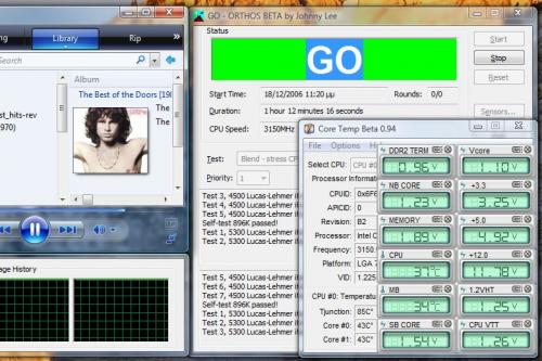

mariosalice Δεκέμβριος 18, 2006 #103 Δεκέμβριος 18, 2006 Οι θερμοκρασίες μας δεν είναι συγκρίσιμες. Το περιβάλλον, η ψύξη του επεξεργαστή, οι ανεμιστήρες στο κουτί ο αριθμός των προγραμμάτων που τρέχουν στο background και πολλά άλλα είναι διαφορετικά. Το orthos είναι μεν καλό για έλεγχο σταθερότητας, αλλά ανεπαρκές από μόνο του. Έτσι ζορίζω τον υπολογιστή με τρισδιάστατα παιχνίδια, aero, Internet, μουσική, screen saver και έλεγχο στο σκληρό για ιούς. Αν είναι ασταθές οριακά, θα φανεί σε μισή ώρα Διαφορετικά το orthos δεν βγάζει λάθη ούτε μετά από ώρες. Αυτό που αρχικά με ενδιαφέρει είναι η απόλυτη σταθερότητα στη μέγιστη συχνότητα, με τον ελάχιστο θόρυβο και την ελάχιστη δυνατή θερμοκρασία. Αυτό το όριο το βρήκα ήδη και δυστυχώς είναι ακόμα πιο κάτω από ότι νόμιζα αρχικά, τρέχοντας σκέτο το orthos για ώρες.. Με τη διαφορά ότι πλέον είναι ενεργοποιημένες όλες οι δυνατότητες εξοικονόμησης ενέργειας του επεξεργαστή με μεταβλητή συχνότητα λειτουργίας και με ελάχιστες στροφές σε όλους τους ανεμιστήρες. Παρακάτω φαίνεται ο μέγιστος απόλυτα σταθερός υπερχρονισμός, με την ελάχιστη load CPU temp που πέτυχα. Θερμοκρασία περιβάλλοντος 26oC. EDIT Με το 505 πλέον ανέβηκε στα 3335 (δεν δοκίμασα ακόμα παραπάνω) το όριο όπου είμαι σταθερός με auto Vcore, αλλά αυξήθηκε και η θερμοκρασία του επεξεργαστή στα 52 (με core temp) σε full load όπως και η τάση που δείχνει ότι δίνει (νάξερα τι δίνει).
