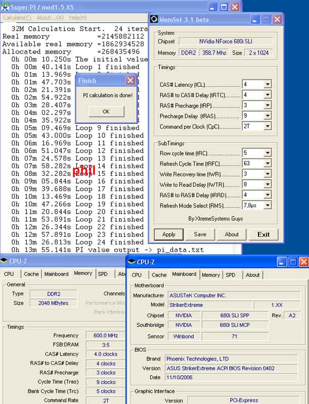

Εχε υπ'οψιν σου οτι εγω βρηκα μια τρυπα στο fsb απο τα 1760 εως τα 1860,αλλα δεν θυμαμαι αν υσχηει για ολα τα multi.Επισεις αν σκαλωσεις σε καποια fsb,δοκιμασε στα ιδια με αλλες ρυθμισεις στις μνημες(π.χ.800 3-3-3-9/1Τ,1000 4-4-4-9/2Τ,1200 5-4-4-12/2Τ,κλπ)
Με το memset3.1 μπορεις να μπουταρεις με CL5στα 1200(με 4 εμενα δεν μου μπουταρει)και μετα στα win να το κατεβασεις στο 4.Πολυ σημαντικο ειναι να βαλεις manual το TRC=6(απο bios και αστο ετσι).
Αν θες δοκιμασε τις εξης ρυθμησεις(απο bios) που εμενα μου δουλευουν αψογα με τις Supertalent 800C5:vmem2.35v/vNB2.4v(καλητερα οχι παραπανω)/unlinked/1200Mhz/5-4-4-9-2T/4-5-3-8-auto-auto-40-1.5
Παντος μεχρι στιγμης αποτι βλεπω το ζουμι ειναι στο 1Τ αλλα χρειαζεται πανω απο 2.4vmem για τα 800@3-3-3-9.

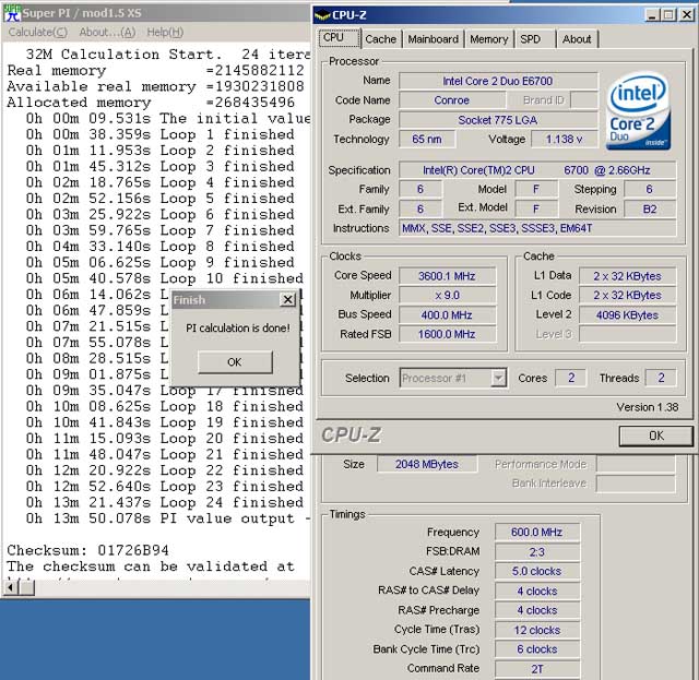

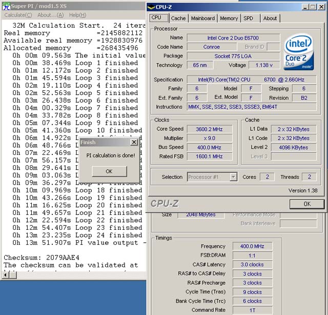

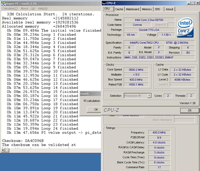

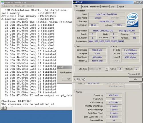

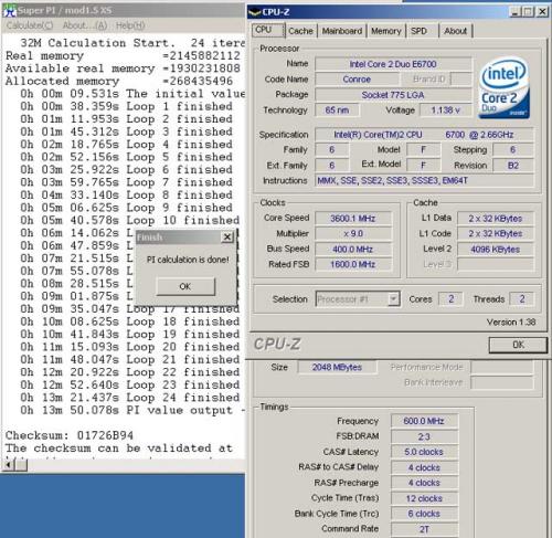

Και μερικα πολυ χρησιμα συμπερασματα για ολους τους χρηστες 680i.Ετρεξα μερικα spi32M στα 3600Mhz με τις μνημες ασυχρονα σε ολες τις περιπτωσεις.
Memory @800 3-3-3-9/1T
Memory @1200 5-4-4-12/2T
Το περιεργο εδω ειναι οτι επρεπε για τα 1200 να ανεβασω την ταση του NB στα 1.5 απο 1.45 που ηθελε για τα αλλα runs,αλιως εκανε restart μετα απο λιγο κατα την διαρκεια του bench:confused:

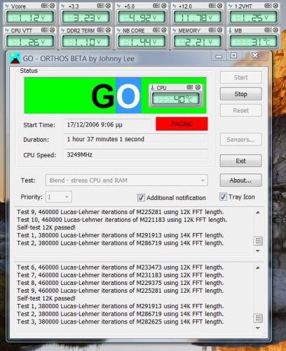

Αυτή είναι και η δική μου παρατήρηση, ότι η τάση του NB είναι πολύ σημαντική.
Έτσι αυξάνω μόνο το NB το Vcore και το Vdimm για SPi.
Με λογικές τάσεις (1.22v) στον επεξεργαστή μου ώστε να έχω χαμηλή θερμοκρασία, στα 3600 τρέχει τα 32 SPi, αλλά το Orthos δεν το βγάζει.
Δεν δοκίμασα ακόμα να ανεβάσω την τάση παραπάνω από 1.30v στο BIOS, που στην πραγματικότητα είναι 1.22v (-0,08).
Από την άλλη, τόσο στη μνήμη όσο και στο NB από ότι βάζω στο BIOS παίρνω +0.03 - +0.04v στις ενδείξεις του BIOS και του PC Probe.
Τώρα το πάω ανάποδα. Αυξάνω σιγά σιγά και τρέχω μια ώρα orthos αλλά με συγκεκριμένη τάση 1.20 στο BIOS, που στην πραγματικότητα είναι -0.08 =1.12v
Μέχρι τώρα έφτασα στο ταπεινό 3250, αλλά με 40 βαθμούς κατά τη διάρκεια του stress και με ενεργοποιημένες όλες τις δυνατότητες του επεξεργαστή για χαμηλή κατανάλωση όταν δεν δουλεύει.

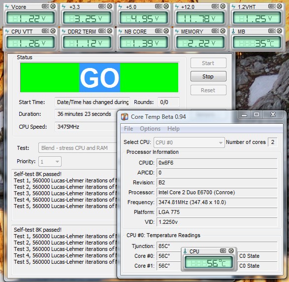

mariosalice μπορεις να δωσεις φωτο με το Core Temp την ωρα που τρεχει orthos? (κανα μισαωρο μονο)
Αρχική απάντηση από xrist22 [Σήμερα, στις 15:58]
Η διαφορά φαίνεται να είναι 4 βαθμοί.
Στο screenshot αν και είναι ίδιες οι θερμοκρασίες, φαίνεται ότι τη στιγμή που πάτησα το printscreen ανέβηκε στιγμιαία η θερμοκρασία που έδειχνε το PC Probe.
Κανονικά την περισσότερη ώρα έδειχνε 50-52 βαθμούς.
Επίσης έχω την υποψία ότι το core temp στα Vista έχει πρόβλημα.
Θα προσπαθήσω να το τεκμηριώσω.
Η παρακάτω εικόνα είναι με μεγαλύτερη τάση 1.22v στα 3475MHz.
Δες συγκριτικά με ίδια τάση και αυτό.
