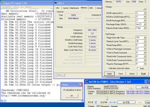

dimcar Δημοσιεύτηκε Νοέμβριος 23, 2006 #1 Δημοσιεύτηκε Νοέμβριος 23, 2006 Αφού έβγαλα το πηνίο από το P5WDH, έβαλα πάνω το maxi του hipro και άρχισα να παίζω με κάτι σετ μνήμης που έχω... τα πρώτα που έπιασα στα χέρια μου ήταν οι Supertalent 1000 (http://www.plaisio.gr/product.aspx?catalog=1&category=18&product=891533) ’ρχισα να ανεβάζω, με ρεύματα έως 2,8V, αλλά δεν πάνε πολύ από πλευράς συχνότητας. Εκεί όμως που έμεινα με το στόμα ανοιχτό, ήταν όταν έβαλα 3άρια timings.... σοκ!!!! :blink: 500MHz με 3άριια Validation : http://valid.x86-secret.com/show_oc?id=140558 και φυσικά η απαραίτητη φωτό με Spi 8M... έσκασε ο δίσκος και έχασα το 32M (ναι το έτρεξε) μάλιστα, για να σιγουρευτώ ότι παίζει, στο background του Spi έτρεχε το Rightmark Memory Analyzer, το τεστ που βλέπει αν η μνήμη είναι ΟΚ!!!
TifoziF1 Νοέμβριος 24, 2006 #3 Νοέμβριος 24, 2006 Η CPU ειναι underclocked εεε?? Το Bank Cycle Time (TRC) δεν θα μπορούσε να είναι 10 (με τα 3-3-3-1 timmings) ??? Δοκίμασες να το κατεβάσεις ?
dimcar Νοέμβριος 24, 2006 Author #4 Νοέμβριος 24, 2006 ναι βρε, underclock.,... ψάχνομαι με τις μνήμες μόνο, για το TRC το Memset δε δίνει επιλογή
TifoziF1 Νοέμβριος 24, 2006 #5 Νοέμβριος 24, 2006 Αρχική απάντηση από dimcar ναι βρε, underclock.,... ψάχνομαι με τις μνήμες μόνο, για το TRC το Memset δε δίνει επιλογή Κάποιο άλλο utility ? Στην P5ND2 που έχω το "πειράζεις" και από το bios. Με τα 3-3-3-8 μου το έβαζε default στα 25, και κατεβάζοντάς το στα 17 είδα περίπου 40secs στο SPi32M.Καλή φάση το 3-3-3-1. Με πόσα V ?
