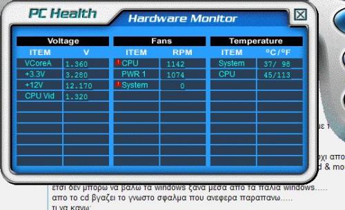

abarth Νοέμβριος 25, 2006 Author #36 Νοέμβριος 25, 2006 ναι τα εχω διαβασει αυτα.... λοιπον συμβαινει το εξης περιεργο ... εχω 2 σκληρους σατα2....εναν φορμαρισμενο με τα windows οπως ηταν με την προηγουμενη μητρικη (gigabyte s3 αν θυμαστε με το προβλημα θερμανσης) ....και εναν αδιαμορφωτο που χρησιμοποιειται πρωτη φορα τωρα.... οποιον κ να επιλεξω για σεταπ εχω το ιδιο σφαλμα. αν βαλω να εκκινει απο τον φορμαρισμενο & με τα windows σκληρο και οχι απο το dvd τοτε μπαινει στα windows.....βεβαια γινεται μια προσπαθεια να βαλει τους drivers της παλιας μητρικης αλλα σταματα εκει γιατι....δεν αναγνωριζει το wireless keyboard & mouse ......γενικως δεν πρεπει να αναγνωριζει τα usb devices .....(προφανως θελει να περαστουν οι usb drivers της νεας μητρικης abit ab9) ..... ετσι δεν μπορω να βαλω τα windows ξανα μεσα απο τα παλια windows..... απο το cd βγαζει το γνωστο σφαλμα που ανεφερα παραπανω..... τι να κανω; θελει φλοπυ να περαστουν οι drivers για raid(μετα το Φ6)??? στο manual δεν γραφει τπτ τετοιο .... τι να πω...με βλεπω παλι δευτερα στο πλαισιο ...για φλοπυ κ για να το δουν κ αυτοι απο κ και περα η θερμοκρασια το οτι ειναι κ παλι 50-55 στο ΒΙΟΣ , παλι πολυ δεν ειναι; και με 3 ανεμιστηρακια 8εκ και με πολυ καλο τροφοδοτικο (βλεπω οτι εχει καλες τιμες στα volt) ...... με παστα artic5....
astrolabos Νοέμβριος 25, 2006 #37 Νοέμβριος 25, 2006 Είναι ναι. Σου παραθέτω τις θερμοκρασίες μου με E6600@3150 Mhz με DS4 EDIT: και για πάστα έχει της μάνας του. Δεν την έχω πειράξει.
abarth Νοέμβριος 25, 2006 Author #38 Νοέμβριος 25, 2006 και που μπορει να οφειλεται; και καποια ενδεικτικα 'ντοκουμεντα' τι βγαζει στο post η θερμοκρασια στο βιος το προβλημα με το installation των windows και το .....memtest! (φταιει η μνημη; η μητρικη; η θερμοκρασια και μου κανει εντυπωση κ ο ηχος ....πολυ πολυ θορυβο το ανεμιστηρακι!!!! θα ανεβασω κανενα βιντεακι να το ακουσετε ...
astrolabos Νοέμβριος 25, 2006 #39 Νοέμβριος 25, 2006 Όπα! Το μεμτέστ σου έχει περίοδο!Σαφώς και φταίνε οι μνήμες!
