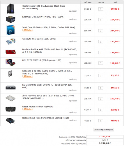

_Chris_ Φεβρουάριος 25, 2010 #2 Φεβρουάριος 25, 2010 Κρατησα απο το προηγουμενο thread οτι δεν θες τελικα οθονη οποτε εκανα καποιες "σπαταλες" σε κουτι και περιφεριακα για να ειναι πιο πληρης σαν συνθεση. Οποτε σου προτεινω τα ακολουθα: [ATTACH]7483[/ATTACH] Αν θες και οθονη μεσα στα 1200 τοτε αλλαζεις κουτι-πληκτρολογιο-ποντικι με κατι value (οπως αυτα που ειχες στο 1ο thread) και παιρνεις αυτην: http://www.e-shop.gr/show_per.phtml?id=PER.169562&u=LG-W2243S-PF-22---TFT-PIANO-BLACK και ερχεσαι στα λεφτα σου

sakis_the_fraud Φεβρουάριος 26, 2010 #6 Φεβρουάριος 26, 2010 Εδώ είναι μία σύνθεση που έκανα! φανταζομαι πως την συνθεση την εβαλες για πλακα... Εδω ειναι το διαγραμμα της ιντελ για το P55, οπως θα διαπιστωσεις και εσυ, οταν μπουνε δυο καρτες, η ταχυτητα του διαυλου χωριζεται στις 2 pci-e και ετσι η καθε καρτα δουλευει σε 8x. Επιπλεον, οι καρτες που διαλεξες ειναι αρκετα αδυναμες, ριξε μια ματια εδω, αν και το παιχνιδι που γινεται η συγκριση (CRΥSIS) ειναι "the way it's meant to be played" τα βρισκει σκουρα... Δεν βρισκω και το πλεονεκτημα του crossfire/sli σε καινουριο συστημα. Πες μας αν εχεις αποφασισει στο θεμα του κουτιου (που για μενα ειναι 50% θεμα γουστου) και αν θα παρεις και οθονη με αυτα τα χρηματα. Αν δεν θελεις οθονη πας χαλαρα σε s1366.
_Chris_ Φεβρουάριος 26, 2010 #7 Φεβρουάριος 26, 2010 Σορυ που θα στο πω ετσι αλλα δεν μ αρεσει ουτε μια επιλογη σου..Το 690 ΙΙ ειναι ανωτερο ποιοτικα απο το soprano, βαμενο εσωτερικα μαυρο και ετοιμες τρυπες για καλωδια κτλ και η διαφορα τους ειναι 15e.. Αν σου αρεσει τοσο πολυ εμφανισιακα το soprano παω πασο.. καθε μερα θα βλεπεις το κουτι σου. Αλλιως για κανενα λογο.Τροφοδοτικο: Μια χαρα ειναι τα 600watt αν παρεις μια καρτα. Και δεν υπαρχει κανενας λογος. να πας για sli-crossfire. Επισης αλλο thermaltake και αλλο enermax, seasonic, pc p&c...Καρτα: Πας για ΑΤΙ καρφωτα.. 5770 για 1620 αναλυση και 5850-70 για 1920χ1200. Το sli ξεχνα το.. Βασικα η TV ειναι full hd???μνημες: σου ειπα ηδη για τα 8gbssd: Stick to intel.. O 40αρης kingston εχει intel controller αυτος που εβαλες οχι.hdd: http://www.e-shop.gr/show_per.phtml?id=PER.301778&u=SEAGATE-BARRACUDA-7200.12-ST3500418AS-500GB-SATA2. Ιδια λεφτα και περισσοτερος χωρος και καλυτερες επιδοσεις.Ακουστικα παρε αυτα: http://www.e-shop.gr/show_per.phtml?id=PER.500825&u=SENNHEISER-CX-300-II-WHITE. Ειναι πολυ καλυτερα απο τα logi.Keyboard & mouse δεν εβαλες, εχεις ηδη? Τελος 1366 πλατφορμα βγαινει ανετα οπως σου ειπε και ο sakis. Απλα θα βαλεις πιο αργες μνημες και ισως να κοψεις και κατι απο τα γυρω-γυρω για να σου βγει στα 1200..p.s: Γιατι msn? Σε forum ειμαστε και ηδη σε βοηθανε τοσα ατομα

masxerofkartis143 Φεβρουάριος 26, 2010 #9 Φεβρουάριος 26, 2010 :respect:Με κάλυψες! Το soprano μου φένεται ποιό ωραίο εμφανισιακά! επίσεις γιατί οχι SLI? Thanks και για τον δίσκο! φένεται καλύτερος! επίσεις για ακουστικά προτιμώ με βάση ! και να έχει και μικρόφονο επάνω! (Στο MSN απλά σου έστειλα πρόσκληση) Μείνε μακριά απο thermaltake προιόντα, τα κουτιά τους είναι βαρετά, εχούν πολύ χοντρό μέταλλο και δεν παρεχουν καν τον χώρο που παρέχει ενά CM στα ίδια λεφτά Γιατί να πας σε SLI και μάλιστα με 2 κάρτες προηγούμενης γενιάς και χαμηλών επιδόσεων ενώ μπορείς να πάρεις μια 5series που είνα πολύ καλές κρίνοντας απ' την δική μου, που μου αλλάξε εντελως την γνώμη για την εταιρία. Προσωπικά θα σου ελεγά να μην πάρεις τόσο καλό CPU καθώς ο 750 που έχω κοιμάται οτάν και τα 4γιγα μνήμης που εχώ είναι γεμάτα, γι'αυτό, πάρε καλύτερα πιο καλές σε frequency οχι πάνω απο 4 γιγα ομώς μνήμες Οι μνήμες που εβάλες δεν θα κάνουν διαφορά απο ενα σετ 4 γιγα γιατί είναι πιο χαμηλές σε mhz Με τα ιδιά λ7 του sli πάιρνεις μια 5850 που θα εχεί πολύ καλύτερες επιδοσείς αλλα η 5770 που σου εβάλε ο χρήστος είναι αρκετή
Fanis Φεβρουάριος 26, 2010 Author #10 Φεβρουάριος 26, 2010 Ρε παιδία είμαι λιγάκι πίσω ή μου φένεται?? Σκέυτηκα να αλάξω και να βάλω 2xGTX260 δέν είναι καλή επιλογή? τέσπα δείτε την φότο και άμα είναι αλάζω Mobo&GPU και είμαι έτοιμος

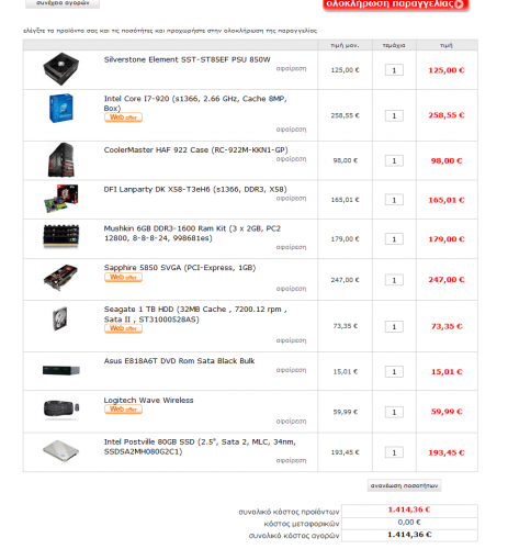

Fanis Φεβρουάριος 26, 2010 Author #11 Φεβρουάριος 26, 2010 Σάκη τώρα είδα το πρώτο πόστ σού! οχι το thermaltake είναι καθαρά απο θέμα γούστου... (δεν ξέρω πως μου έχει κολίσει) οθόνη δέν θα πάρω (πρως το παρών) οπότε βγένει για 1366? και είναι καλύτερος απο τον 1156? EDIT: Πιστέυω οτι αυτό είναι καλύτερο!:

GeorgeVasil Φεβρουάριος 27, 2010 #15 Φεβρουάριος 27, 2010 Εκτος οτι το ξεχείλισες τα περισσότερα ειναι λάθος επιλογες.. 98 ευρα για Thermaltake PSU..(γενικα η εταιρια εχει κακη φημη στα PSU..) 260 ευρα για μια υπερτιμημένη mobo την οποια βεβαια δεν θα μπορεσεις να την αξιoποιησεις λογο Value μνημων... 400 ευρω για VGA με την οποια θα παιζεις οντως σε 1920?? Επισης..γιατι τοση επίμονη με το "μαγαζακι" που λέγεται Eshop??
masxerofkartis143 Φεβρουάριος 27, 2010 #16 Φεβρουάριος 27, 2010 Εκτος οτι το ξεχείλισες τα περισσότερα ειναι λάθος επιλογες..98 ευρα για Thermaltake PSU..(γενικα η εταιρια εχει κακη φημη στα PSU..) 260 ευρα για μια υπερτιμημένη mobo την οποια βεβαια δεν θα μπορεσεις να την αξιoποιησεις λογο Value μνημων... 400 ευρω για VGA με την οποια θα παιζεις οντως σε 1920?? Επισης..γιατι τοση επίμονη με το "μαγαζακι" που λέγεται Eshop?? Το κατάστημα είναι το τελευταίο, αρχικά, τροφοδοτικό, όπως λες και συ, μετά γιατί οχί αν θα δώσει τετοία λεφτά σε καρτα μια 5850 που εγω την βρισκω υπερ αρκετή, μετά οι μνημες οπώς λες θα τον κοψουν, επειτά ξερω την νοοτροπία σας με τους SSD αλλά μου φαίνεται ηλίθιο να δώσω 100Ε για 40GB που θα γεμίσουν μόνο απο λειτουργικό και 1-2 προγράμματα, τα 80 τα καταλαβαινώ αλλα οτι κάτω απο αυτό οχι, Η μητρική είναι απ' τις πιο φτηνές καλώς ή κακώς και ειλικρινά, την ιδιά επιλογή θα εκανά και εγώ και πιστεύω αρκετά ατομά που ξερώ λογώ ακριβώς της τιμής Ξερώ ότι μόλις ξανα ανήξω το νήμα θα με σκυλλοβρίσουν πολλοί για τον SSD αλλά απλά δεν το καταλαβαίνω EDIT:Έκανα και'γω μια σύνθεση απλά για να δείς για πιο πραγμά μιλάω, Σαφώς ανώτερα εξαρτήματα στα ίδια/ πιο λίγα λεφτά με αυτό που μου δειχνείς, Ακουστικά δεν εβάλα γιατί δεν βρήκα κάτι καλό:
GeorgeVasil Φεβρουάριος 27, 2010 #17 Φεβρουάριος 27, 2010 Το κατάστημα είναι το τελευταίο, αρχικά, τροφοδοτικό, όπως λες και συ, μετά γιατί οχί αν θα δώσει τετοία λεφτά σε καρτα μια 5850 που εγω την βρισκω υπερ αρκετή, μετά οι μνημες οπώς λες θα τον κοψουν, επειτά ξερω την νοοτροπία σας με τους SSD αλλά μου φαίνεται ηλίθιο να δώσω 100Ε για 40GB που θα γεμίσουν μόνο απο λειτουργικό και 1-2 προγράμματα, τα 80 τα καταλαβαινώ αλλα οτι κάτω απο αυτό οχι, Η μητρική είναι απ' τις πιο φτηνές καλώς ή κακώς και ειλικρινά, την ιδιά επιλογή θα εκανά και εγώ και πιστεύω αρκετά ατομά που ξερώ λογώ ακριβώς της τιμής Ξερώ ότι μόλις ξανα ανήξω το νήμα θα με σκυλλοβρίσουν πολλοί για τον SSD αλλά απλά δεν το καταλαβαίνω Κανεις δεν προκυται να βρίσει κανεναν.Να υποθεσω δεν εχεις κανει μεταβαση σε SSD ακομα ε?Ρωτα ολους οσους το εχουν κανει..αν θελουν να γυρισουν στους μηχανικους.Ειναι πολυ απλο να μαθεις τι και πως. Στην μητρικη αξιζει να χωσεις μονο αν κανεις O/C.Aν παιζεις Stock ,να σκασεις πανω απο 200..για ποιο λογο?? Για το φοβερο και ανυπαρκτο Support τις ΑSUS? Για τον αχρηστο εξοπλισμό? Για την ποιοτητα της μητρικης?? (ανυπαρκτη και αυτη).. Μερικοι νομιζουν οτι εχοντας ASUS(η οποιαδηποτε αλλη γνωστη μαρκα) ..παει ποιο γρηγορα το PC και εχουν καλυτερες επιδοσεις..ΛΟΛ δλδ. Ολες P55 και Χ58 φορανε. Δλδ αν παρει αυτή ή αυτή για Stock..τι θα παθει?? Αλλα και στα 260 η Asus παλι λαθος επιλογη ειναι ..οταν οι GByte..γ@μανε..στο OC.
