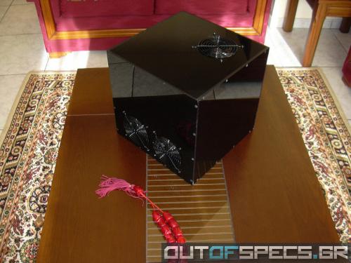

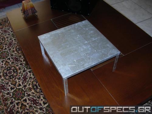

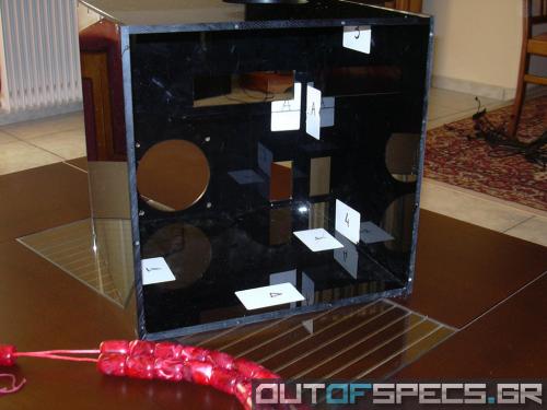

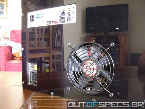

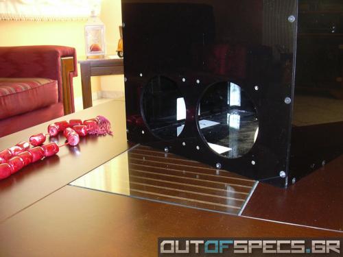

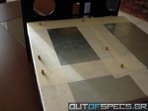

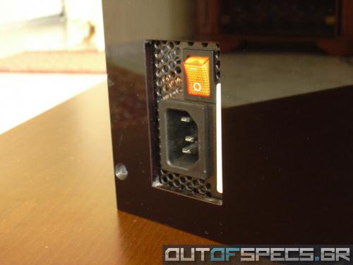

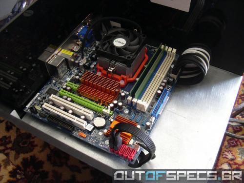

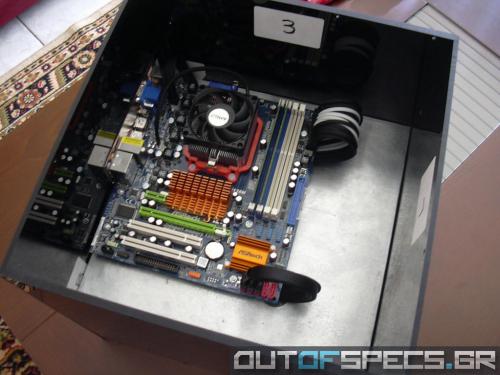

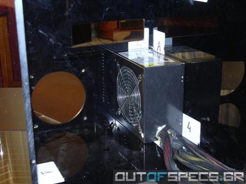

GeorgeVasil Φεβρουάριος 22, 2010 Author #23 Κοινοποίηση Φεβρουάριος 22, 2010 Συνεχίζω με μερικές φωτογραφίες του κουτιού τόσο εσωτερικά όσο και εξωτερικά..κομμένο και δεμένο πλέον για να δεχτεί το HW. Back.. [ATTACH]7413[/ATTACH] Inside Front.. [ATTACH]7414[/ATTACH] PSU Testing.. [ATTACH]7415[/ATTACH] [ATTACH]7416[/ATTACH] Front Fans.. [ATTACH]7417[/ATTACH] Στο λαμαριναδικο τις γειτονιάς φτιάχτηκε μια βάση από λαμαρίνα παχους 0,6 mm στην οποια θα στηριζόταν η μητρικη. Προσαρμόστηκαν και οι βάσεις-βιδες για το mobo.. [ATTACH]7418[/ATTACH] [ATTACH]7419[/ATTACH] [ATTACH]7420[/ATTACH] Link to comment Share on other sites More sharing options...
manos_ir Φεβρουάριος 22, 2010 #24 Κοινοποίηση Φεβρουάριος 22, 2010 ρε gv...... το psu απο που θα δροσίζεται.....? απο την μια βάζει....απο κάπου δεν πρέπει να βγάζει κιόλας ? laser...... λαμαρίνα.......μπλιαχ.......paint it black.... Link to comment Share on other sites More sharing options...
Alexisferos Φεβρουάριος 22, 2010 #25 Κοινοποίηση Φεβρουάριος 22, 2010 πολύ καλό το σχέδιο.. ενα μπράβο κ απο έμενα..εχω κ κάτι να προτείνω σύμφωνα με το τραπεζάκι που έκανες για την μητρική.πιστεύω χάλασε ολο το θέμα,γι`αυτό σκέψου να το κάνεις συρταρωτό, να αφαιρέσεις τα πόδια δλδ κ να του βάλεις οδηγούς απο συρτάρια που έχουμε στα σπίτια μας,ο ενας οδηγός βιδωμένος στο πλεξυ κ άλλος στην λαμαρίνα, ετσι με ενα απλό τράβηγμα εχεις το μομπο στα χέρια σου. Link to comment Share on other sites More sharing options...
GeorgeVasil Φεβρουάριος 22, 2010 Author #26 Κοινοποίηση Φεβρουάριος 22, 2010 ρε gv......το psu απο που θα δροσίζεται.....? απο την μια βάζει....απο κάπου δεν πρέπει να βγάζει κιόλας ? laser...... λαμαρίνα.......μπλιαχ.......paint it black.... Μια χαρα δροσιζεται..Next Time στο Laser.. πολύ καλό το σχέδιο.. ενα μπράβο κ απο έμενα..εχω κ κάτι να προτείνω σύμφωνα με το τραπεζάκι που έκανες για την μητρική. πιστεύω χάλασε ολο το θέμα, γι`αυτό σκέψου να το κάνεις συρταρωτό, να αφαιρέσεις τα πόδια δλδ κ να του βάλεις οδηγούς απο συρτάρια που έχουμε στα σπίτια μας, ο ενας οδηγός βιδωμένος στο πλεξυ κ άλλος στην λαμαρίνα, ετσι με ενα απλό τράβηγμα εχεις το μομπο στα χέρια σου. To ταπεζακι αργοτερα εχω σκοπο να το βαψω μαυρο.. Συρταρωτό δεν υπαρχει λογος να γινει γιατι μπορω να αφαιρέσω οποιοδήποτε κομματι του κουτιού και τα αλλα να μείνουν ακέραια. Ασε που τα καλωδια ειναι δυσκολο να τραβηχτουν μαζι με το mobo..θα πρεπει να ειναι χυμα και δεν υπαρχουν τετοια περιθωρια. Ηταν μια ευκολη και γρηγορη και φτηνη λυση....και προς το παρων (ετσι οπως εχει διαμορφωθει το κουτι)..δεν φαίνεται καν.. Link to comment Share on other sites More sharing options...

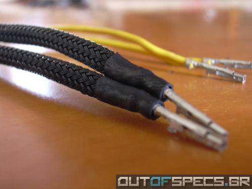

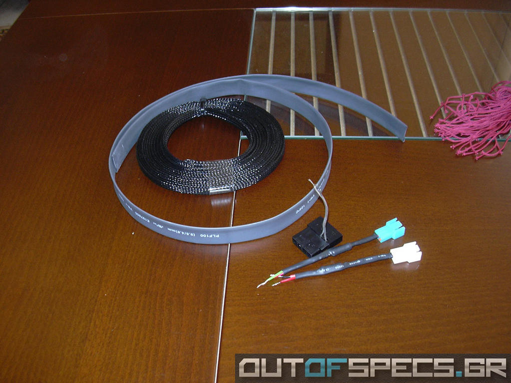

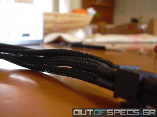

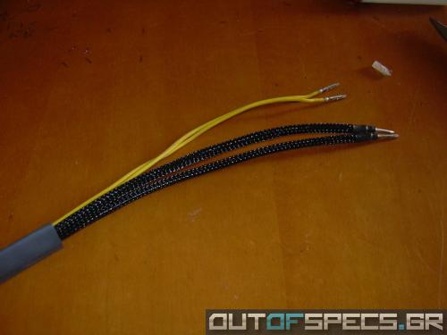

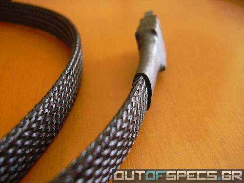

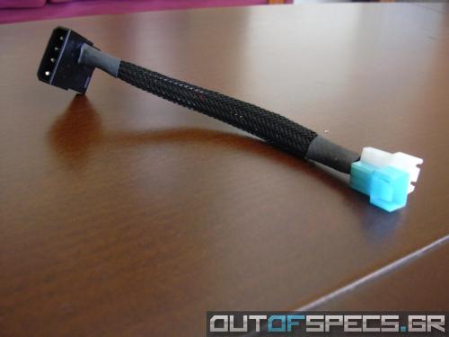

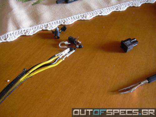

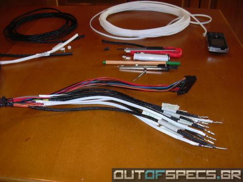

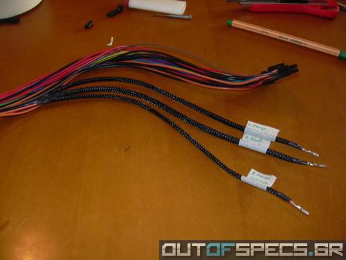

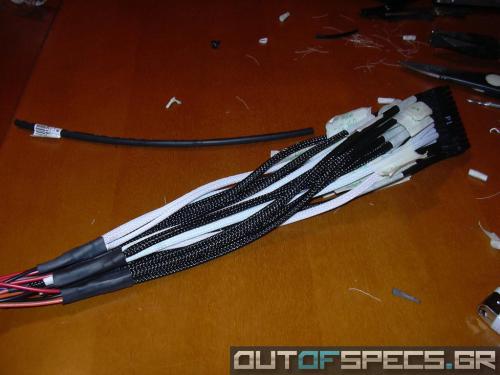

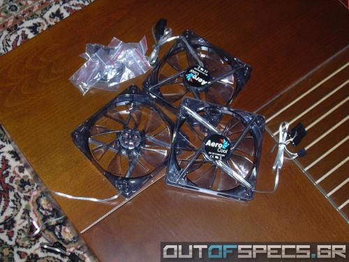

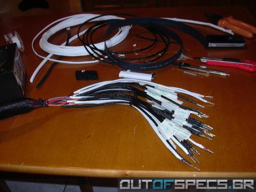

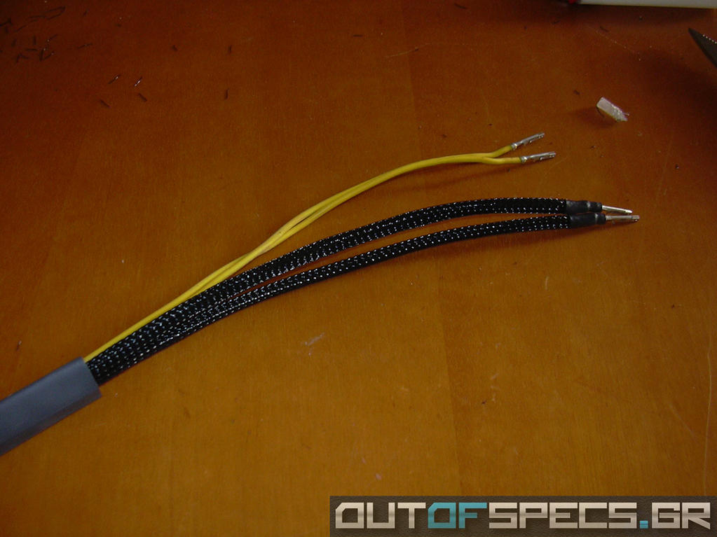

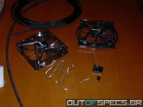

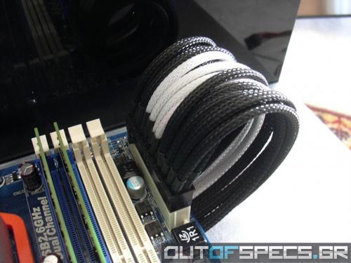

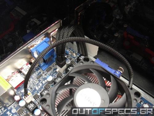

GeorgeVasil Φεβρουάριος 24, 2010 Author #28 Κοινοποίηση Φεβρουάριος 24, 2010 Στην συνέχεια έπρεπε να αξιοποιήσουμε το Sleeving της ομαδικής.. Οπότε αρχίσαμε από τους ανεμιστήρες.. [ATTACH]7466[/ATTACH] [ATTACH]7465[/ATTACH] Συνεχίσαμε με το 4pin.. [ATTACH]7467[/ATTACH] [ATTACH]7468[/ATTACH] [ATTACH]7469[/ATTACH] [ATTACH]7470[/ATTACH] Και τελος στον ΓΟΛΓΟΘΑ..του 24 pin! (Οσοι σκεφτούν να Sleev-αρουν 24pin..ας βουτήξουν το κεφαλι τους σε ενα κουβα με νερό πρωτα..και να το ξανα σκεφτούν - Πηρε ~4.30-5 ώρες και γύρω στα 0,3*24=7,2 μετρα Sleeve). [ATTACH]7471[/ATTACH] [ATTACH]7472[/ATTACH] [ATTACH]7473[/ATTACH] [ATTACH]7474[/ATTACH] Link to comment Share on other sites More sharing options...

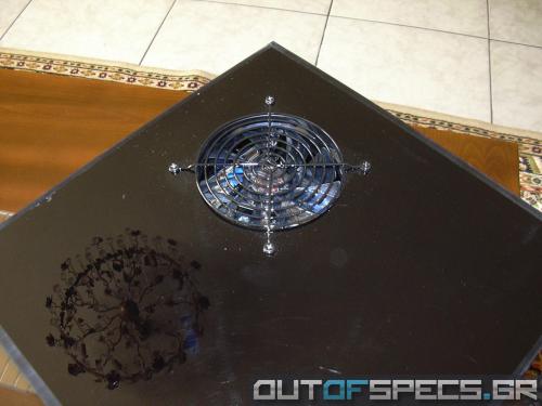

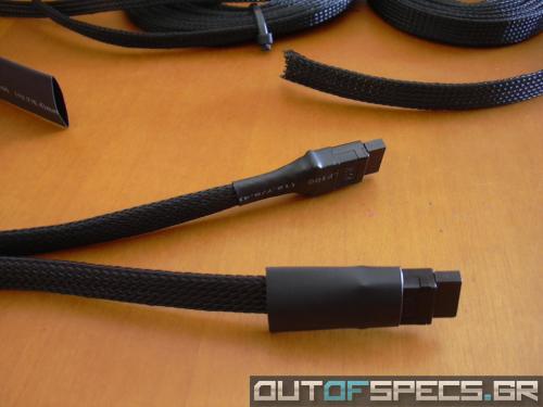

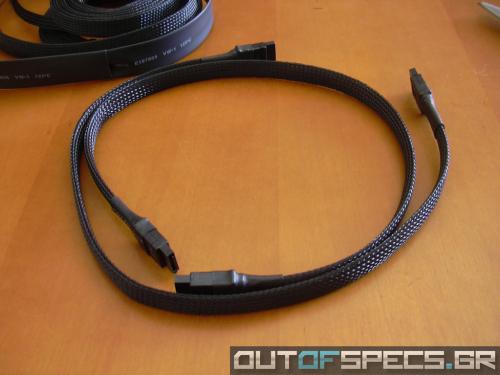

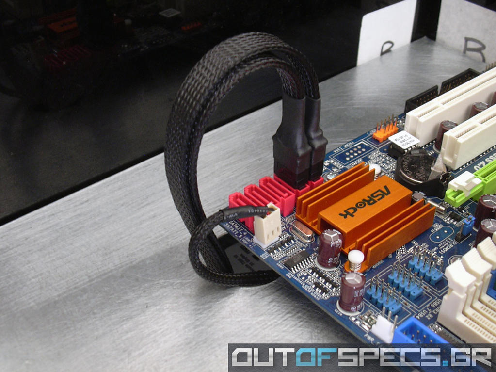

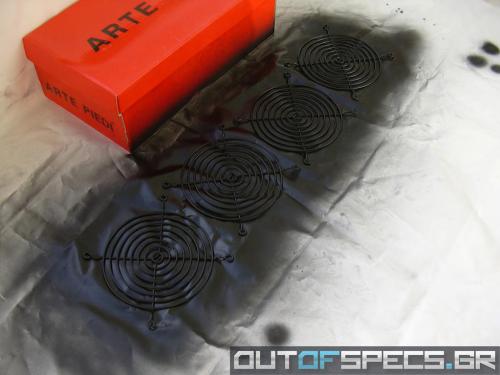

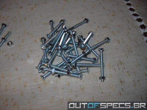

GeorgeVasil Φεβρουάριος 24, 2010 Author #29 Κοινοποίηση Φεβρουάριος 24, 2010 To ίδιο έγινε και για τα SATA καλώδια.. [ATTACH]7475[/ATTACH] [ATTACH]7476[/ATTACH] [ATTACH]7477[/ATTACH] Επειτα έφτιαξα κατι που θα ησυχάζει τους ανεμιστήρες στα 7 Volt..με αντιστάσεις.. [ATTACH]7478[/ATTACH] [ATTACH]7479[/ATTACH] Στο ενδιάμεσο έβαψα τις γρίλιες των ανεμιστήρων.. [ATTACH]7480[/ATTACH] Και αγορασα και βιδες Μ3 με παξιμάδια τα οποια βάφτηκαν και αυτα επισης..(για την στηριξη των ανεμιστηρων). [ATTACH]7481[/ATTACH] [ATTACH]7482[/ATTACH] Link to comment Share on other sites More sharing options...

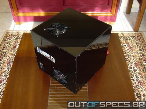

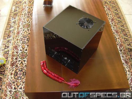

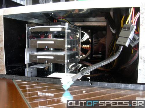

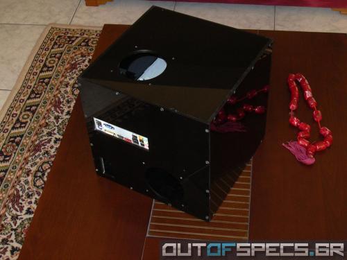

GeorgeVasil Μάρτιος 4, 2010 Author #30 Κοινοποίηση Μάρτιος 4, 2010 Ωωωπ ξεχαστήκαμε εδώ! Σιγά-σιγά άρχισαν να μπαίνουν τα πράγματα μέσα! [ATTACH]7564[/ATTACH] Μερικές κοντινές για τους Sleeving -Addicts! [ATTACH]7565[/ATTACH] [ATTACH]7566[/ATTACH] [ATTACH]7567[/ATTACH] Στο κάτω διαμέρισμα του κουτιού μπήκαν οι HDD. Χρησιμοποίησα κάποια Parts απο το Custom Plexy Cage που καθόταν λόγο SSD. [ATTACH]7569[/ATTACH] Εδω ολα συμμαζεμένα . [ATTACH]7568[/ATTACH] ΚΑι μερικες γενικες φωτογραφιες απο την ολοκληρωση της πρωτης φασης που ηταν το στησιμο με Αερα. Λειπουν ακομα πραγματα οπως PWNON κουμπι/DVD/Window/WC που τα άφησα για το μέλλον. [ATTACH]7570[/ATTACH] [ATTACH]7571[/ATTACH] [ATTACH]7572[/ATTACH] [ATTACH]7573[/ATTACH] [ATTACH]7574[/ATTACH] Ελπίζω να σας άρεσε για αρχη!Χρωσταω μερικες Photo Νυχτερινες ακομα! Link to comment Share on other sites More sharing options...
NickL Μάρτιος 4, 2010 #31 Κοινοποίηση Μάρτιος 4, 2010 Μπράβο ρε GV!Πολύ καλός! Από θόρυβο πως πάει; Το δοκίμασες; Link to comment Share on other sites More sharing options...
GeorgeVasil Μάρτιος 4, 2010 Author #32 Κοινοποίηση Μάρτιος 4, 2010 Εθιξες ενα καλο θεμα τωρα! Οι ανεμηστιρες ειναι σε 7 Volt και αυτο της CPU στις ~1100RPM.. (κανει ενα θορυβο στο μηχανισμο του και θα παρει τα γνωστα σε λιγο.) Οταν οι ανεμιστηρες παιζουν κανονικα (12Volt)..δημιουργείτε ροή αερα και Βουίζει ο τοπος ..(δεν κανουν θορυβο οι ανεμιστήρες δλδ..αλλα ο αερας..). Για το πανω διαμέρισμα..αργοτερα θα χρειαστει να κανω κατι..για να γίνετε και εκει ενα μικρο AirFlow.Δεν ζεσταίνετε..ψυχολογικο ειναι το θεμα.(Τραβαει ενας ανεμιστήρας απο το πουθενα) Γενικα ολα ειναι Cool and Quiet.Δεν εχει αναγκη. Link to comment Share on other sites More sharing options...
