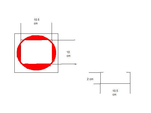

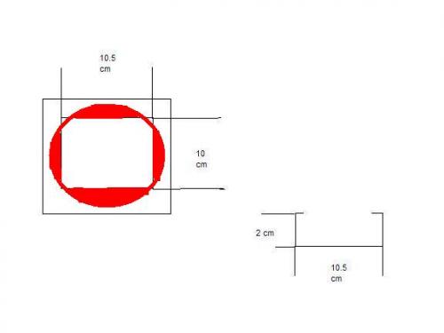

Skalex Νοέμβριος 18, 2006 Author #7 Νοέμβριος 18, 2006 Αυτο ειναι το psu : http://www.plaisio.gr/product.aspx?catalog=1&category=916&product=793418 και αυτο ειναι το σημειο που θα τοποθετηθει: πανω αριστερα ειναι το ανοιγμα οπως το βλεπουμε απο πανω Και κατω αριστερα ειναι η προσοψη δλδ στην ουσια θα παταει εκει πανω το psu
inertiacreep Νοέμβριος 19, 2006 #8 Νοέμβριος 19, 2006 Τα 2 εκ. κάτω αριστερά τι ρόλο παίζουν?Εν πάσει περιπτώσει, το άνοιγμα είναι αρκετά μεγάλο για να σου δημιουργήσει πρόβλημα. Αν έχεις όρεξη για κοψίματα πάντως, με ενα τροχό ή dremel μπορείς να ανοίξεις περισσότερο την τρύπα, ας πούμε 1,5 εκ περιμετρικά (με περισσότερη δουλειά και κυκλικά, αρκεί να έχεις υπομονή και σταθερό χέρι), και είσαι οκ.
Skalex Νοέμβριος 19, 2006 Author #9 Νοέμβριος 19, 2006 Αρχική απάντηση από inertiacreep [Σήμερα, στις 01:35] Τα 2 εκ. κάτω αριστερά τι ρόλο παίζουν?Εν πάσει περιπτώσει, το άνοιγμα είναι αρκετά μεγάλο για να σου δημιουργήσει πρόβλημα. Αν έχεις όρεξη για κοψίματα πάντως, με ενα τροχό ή dremel μπορείς να ανοίξεις περισσότερο την τρύπα, ας πούμε 1,5 εκ περιμετρικά (με περισσότερη δουλειά και κυκλικά, αρκεί να έχεις υπομονή και σταθερό χέρι), και είσαι οκ. Τα 2 εκ. ειναι ενα ποδαρακι ας πουμε που εχει στο ανοιγμα και δεν μπορω να τα κοψω γιατι μετα δεν θα φτανει το psu στο ανοιγμα στο πισω μερος του κουτιου.
inertiacreep Νοέμβριος 20, 2006 #10 Νοέμβριος 20, 2006 Ωραία...άρα με βάση το σχέδιο κόψε το περίγραμμα όπως σου είπα πιό πάνω. (χάλια είναι, το ξέρω, με windows paint έγινε, καταλαβαίνεις). Μια χαρά θα κάθεται πάνω στην πατούρα. Και έτσι να το αφήσεις πάντως δε θα έχεις πρόβλημα, αλλά μιας και άρχισες μια δουλειά, κάντη σωστά imo. Καλή δουλειά λοιπόν! Περιμένω φωτος από το αποτέλεσμα
Skalex Νοέμβριος 20, 2006 Author #11 Νοέμβριος 20, 2006 Αρχική απάντηση από inertiacreep [Σήμερα, στις 09:45] Ωραία...άρα με βάση το σχέδιο κόψε το περίγραμμα όπως σου είπα πιό πάνω. (χάλια είναι, το ξέρω, με windows paint έγινε, καταλαβαίνεις). Μια χαρά θα κάθεται πάνω στην πατούρα. Και έτσι να το αφήσεις πάντως δε θα έχεις πρόβλημα, αλλά μιας και άρχισες μια δουλειά, κάντη σωστά imo. Καλή δουλειά λοιπόν! Περιμένω φωτος από το αποτέλεσμα Χαλια? καλυτερο απο το δικο μου,το δικο σου εχει και χρωμα Δυστυχω ομως αυτο που προτεινεις δεν μπορω να το κανω γιατι ετσι θα κοπουν και τα "ποδαρακια" και το ανοιγμα για το psu στο πισω μερος του κουτιου ειναι σε υψος ωστε να το ακουμπησεις επανω στα "ποδαρακια":confused: . Αλλα επειδη μαλλον δεν θα εχει προβλημα γιατι εχει αρκετο "αερα" απο κατω θα το βαλω κανονικα. Thnks
