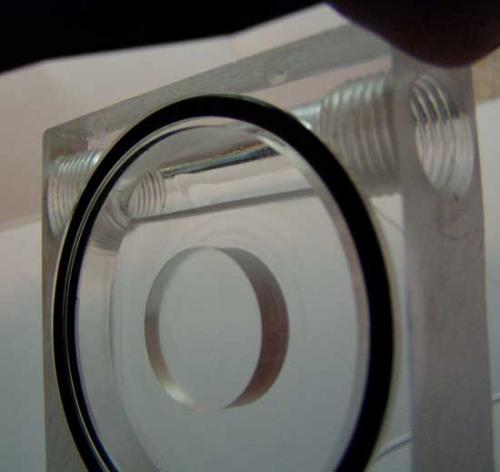

Πιθανον να μπορεσουμε να φτιαξουμε κι εμεις τετοιο καπακι για να περνει ρακορ με g1/4 σπειρωμα. Δεν φαινετε τιποτα το ιδιαιτερο. Morpheus την αντλια απο μενα την πηρε απλα εγω δεν ηθελα να την βαλω στο eshop λογω 3/8 διατομης στους σωληνες. Ισως να αναθεωρησω αν τελικα επαληθευτουν τα αποτελεσματα. Εrgoteli πες μας και απο θορυβο πως τα παει....

Τα ρακόρ που έχει η αντλία είναι 0,975 χιλιοστών, δλδ πιο μικρό από τα 12mm που έχουμε οι περισσότεροι.Το καπάκι φτιάχνεται πολύ εύκολα και από Plexy, αρκεί κάποιος να διαθέτει μηχανήματα για την επεξεργασία τους. Αν βάλεις ράκορ 1/2" τότε η αντλία μπορεί να χρησιμοποιηθεί σε συστήματα όπως τα δικά μας πολύ εύκολα και πολύ πιο αποδοτικά από το καπάκι που συνοδεύεται η αντλία. Η πλάκα είναι ότι στο συγκριτικό καπακιών από το Petra's tech παραθέτονται και λεπτομερή σχέδια για ένα καλό καπάκι, αν κάποιος δει για παράδειγμα το σχέδιο από την Radical θα καταλάβει ότι έχουνε κάνει λάθος κατασκευή στην έξοδο του νερού.

Όσον αφοράσ το καπάκι, νομίζω οτι δεν παίζει ρόλο μόνο η διάμετρος της εισόδου-εξόδου αλλα και η μορφή γύρω απο την φτερωτή.

Κατα δεύτερον κάτι τέτοιο για σένα είναι σίγουρα ψωμοτύρι, είναι ότι πιο εύκολο να φτιάξεις, απλά χρειάζεται προσοχή στο σχέδιο γιατί επηρρεάζει σημαντικά τη ροή της αντλίας...
