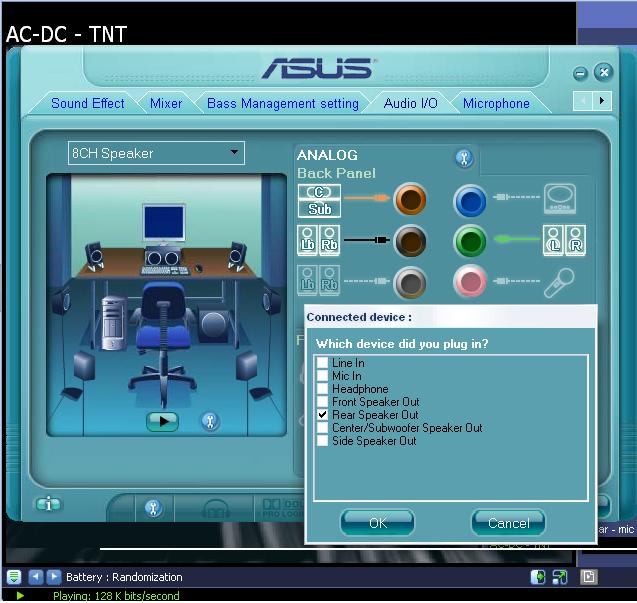

Tsakonas Νοέμβριος 16, 2006 #8 Νοέμβριος 16, 2006 αραξε βρε,και υπαρχει λυση,θα αγορασεις μονο ενα απλο minijack και θα αποσυνδεσεις το γκρι καλωδιο απο την εισοδο των ηχειων (διοτι παιρνει απο το μαυρο) και θα συνδεσεις την γκρι εισοδο των ηχειων με την γκρι εξοδο της καρτας,αφηνοντας αναγκαστικα το γκρι που ηταν πακετο με τα ηχεια εκτος.Οποτε θα εχεις:Πρασινο-Πρασινο Πορτοκαλι-Πορτοκαλι Μαυρο-Μαυρο Γκρι-Γκρι(απλα η creative εχει Μαυρο->Μαυρο+Γκρι.Τσεκαρε το και με το προγραμμα της onboard ...

Kostas007 Απρίλιος 19, 2009 #12 Απρίλιος 19, 2009 Tsakonas έγραψε: αραξε βρε,και υπαρχει λυση,θα αγορασεις μονο ενα απλο minijack και θα αποσυνδεσεις το γκρι καλωδιο απο την εισοδο των ηχειων (διοτι παιρνει απο το μαυρο) και θα συνδεσεις την γκρι εισοδο των ηχειων με την γκρι εξοδο της καρτας,αφηνοντας αναγκαστικα το γκρι που ηταν πακετο με τα ηχεια εκτος.Οποτε θα εχεις:Πρασινο-Πρασινο Πορτοκαλι-Πορτοκαλι Μαυρο-Μαυρο Γκρι-Γκρι(απλα η creative εχει Μαυρο->Μαυρο+Γκρι.Τσεκαρε το και με το προγραμμα της onboard ...η καλυτερη λυση νομιζω.αν και θα εχει μονιμα τη μεγιστη ενταση αυτο το καναλι
DarkSaga Απρίλιος 19, 2009 Author #13 Απρίλιος 19, 2009 ευχαριστώ για τις απαντήσεις το 7.1 αποκαταστάθηκε όπως μου υποδείξατε και παίζει μια χαρά. το μπάσο πήρε πραγματικά άλλη διάσταση όταν τα ηχεία κούμπωσαν στην x-fi extreme music αλλά πλέον έχω ένα θεματάκι με το ποντενσιόμετρο την πρώτη φορά με απλό άνοιγμα φύσημα κλπ έπαιξε (ίσως να ήταν και τυχαίο) τώρα μου κάνει πάλι νερά και λέω μήπως το αντικαταστήσω με μαμά πράμα και το αναζωογονήσω το θέμα.... από ένταση δεν τα έχω σχεδόν ποτέ πάνω από τη μέση και απο ποιότητα θα έλεγα πως με καλύπτουν δεν έχω μεγάλη εμπειρία απο ηχεία υπολογιστή και δεν θέλω να αποκτήσω κιόλας,μέχρι εδώ μου αρκεί Thank you all
