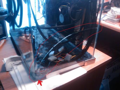

pug_f_e Απρίλιος 10, 2010 Author #84 Απρίλιος 10, 2010 λοιπον, εχω δυσαρεστα νεα και αυτος ειναι και ο λογος που δεν ανεβασα και αλλες φωτογραφιες. μετα απο 3 μερες λειτουργιας ξυπναω ενα πρωι και βλεπω οτι εχει "χαθει" το 1/3 του λαδιου απο τη γυαλα... προφανως ειχαμε διαρροη και αμεσως αδειασα το υπολοιπο λαδι σε ενα μπουκαλι και εβγαλα και τα διαφορα κομματια αρχικα νομισα οτι το παραφινελαιο "εφαγε τις κολλες" απο τη γυαλα. Βγαζωντας ομως τα πραγματα απο μεσα, βλεπω μια ρωγμη η οποια στη συνεχεια και με λιγο με την ακουμπησα εφτασε μεχρι το τερμα οπως φαινεται στη φωτογραφια [ATTACH]8012[/ATTACH] Συνεχιζοντας την αυτοψια βλεπω οτι η σιλικονη που ειχα βαλει εγω εξτρα στο πατο, εχει διαλυθει (σε σημειο που την επιανε να τη βγαλεις και κωβοταν στον αερα). Οποτε ξαναλεω..εφαγε τις κολλες. Αφου αδειασα τα παντα τη κοιταω καλυτερα και τη γεμιζω νερο να δω που χανει κλπ. Οι κολλες δεν εχουν χαλασει πουθενα, οποτε λεω εχανε απο το ραγισμα=ΤΟ ΤΕΛΙΚΟ ΣΥΜΠΕΡΑΣΜΑ. Στη συνεχεια ψαχνω να βρω το λογο που εσπασε η γυαλα. Ραγισμενη δεν ηταν, γιατι το ειχα ελεγξει(ειχα βαλει για 2 μερες νερο οταν την αγορασα και γιατι 3 μερες με το λαδι ηταν οκ) Επισης εψαξα και βρηκα οτι το παραφινελαιο ειναι πιο αραιο απο το νερο, οποτε ασκει και λιγοτερη πιεση στα τοιχωματα. Οποτε αφου ηταν γυαλα για νερο, σιγουρα μπορουσε να αντεξει και πολυ περισσοτερο το παραφινελαιο Τελος εχω καταληξει οτι πρεπει να παιχτηκε κατι με τις θερμοκρασιες και ραγισε.Εξηγω το γιατι... Αφου εκανα οτι εκανα και εψαξα οτι εψαξα εκανα και τα παρακατω. Μου φτιαξαν 2 "τζαμτζηδες" απο ενα γυαλινο κουτακι.Σε αυτα εβαλα παραφινελαιο για 2 μερες και δε παθαν κατι( αρα επαληθευω οτι δε φταινε οι κολλες). Στη συνεχεια ριχνω και αφηνω 1 μερα ενα κομματι απο τη δικη μου σιλικονη (αυτη που ειναι συμπαγης , τη ζεσταινεις με το μπιστολι ,ρευστοποιειται και μετα ξανασφιγγει) και δε τη χαλαει... Ενω αυτη που εβαλα εγω , την ειχα βγαλει σε κατασταση αποσυνθεσηε. Λεω..μαλλον φταιει οτι εκεινη την ειχα ζεστανει πρωτα. Οποτε λιωνω ενα κομματι και μετα απο μιση ωρα το ιχνω μεσα. ΚΑΙ ΤΩΡΑ ΤΟ ΠΕΡΙΕΡΓΟ...ουτε αυτο χαλασε.. οποτε καταληγω στο οτι, οτι εγινε (λιωσιμο της σιλικονης μου, στην αρχικη γυαλα και οχι μετα στα πειραματα) , αλλα και το ραγισμα εγιναν απο τις θερμοκρασιες και μαλλον απο την εναλλαγη. Βεβαια σαν θερμοκρασια μεσα η γυαλα δεν ειχε πανω απο 7-8 βαθμους παραπανω απο τη θεμοκρασια περιναλλοντος. Οποιος μπορει να βοηθησει και θελει να σχολιασει κατι ή να πει οτιδηποτε...ας το κανει...
_Chris_ Απρίλιος 10, 2010 #86 Απρίλιος 10, 2010 Κριμα ρε φιλε! Εμενα παντως μου φαινεται πιο λογικο να του ριξε καποιος καμια οπως περναγε απο διπλα και να ραγισε. Μηπως πηγε καποιος να τη σηκωσει και την αφησε αποτομα? Το βρισκω πολυ δυσκολο να ειναι απο τις θερμοκρασιες. Μπορεις να βρεις/να σου φτιαξουν γυαλα ιδιων διαστασεων αλλα με πιο χοντρο τζαμι?

pug_f_e Απρίλιος 10, 2010 Author #88 Απρίλιος 10, 2010 _Chris_ έγραψε: Κριμα ρε φιλε! Εμενα παντως μου φαινεται πιο λογικο να του ριξε καποιος καμια οπως περναγε απο διπλα και να ραγισε. Μηπως πηγε καποιος να τη σηκωσει και την αφησε αποτομα? Το βρισκω πολυ δυσκολο να ειναι απο τις θερμοκρασιες. Μπορεις να βρεις/να σου φτιαξουν γυαλα ιδιων διαστασεων αλλα με πιο χοντρο τζαμι? μπα δε νομιζω να το χτυπησε κανεις.. δε τους πολυαφηνω κιολας να περνανε απο το δωματιο. ΔΑΓΚΩΝΩ και εννοειται πως δε προσπαθησα να τη σηκωσω. Γι αυτο μπηκε και σε επιπλο με ροδακια, για να κουνιεται.. ρωτησα για να κανω μια παρομοια, με πιο χοντρο τζαμι 8αρι(αυτο ειναι 5 χιλιοστα), αλλα αφου ειπαμε η πιεση ειναι και μικροτερη απο το νερο. Δε νομιζω να φταιει αυτο. + οτι θα ειναι πολυ πιο ασχημο. Αυτη εχει και καμπυλη μπροστα. Η αλλη θα ειναι ενα ορθογωνιο +οτι δε λεει να ξαναφτιαχνω καπακι για την επομενη γυαλα. ΘΑ παρω μια ιδια, για να τα ξαναβαλω μεσα Αυτο που με παραξενευει πιο πολυ,ειναι γιατι η σιλικονη μου αρχικα διαλυθηκε και τωρα που ξαναεβαλα δεν επαθε τιποτα. Αν πουμε οτι ειναι απο θερμοκρασια...θα επρεπε να διαλυθει καπου κοντα στο τροφοδοτικο π.χ , οχι παντου +οτι το ραγισμα εγινε σε σημειο "κενο". Δεν ειχε εκει κοντα τιποτα Απο τη μια το ραγισμα φαινεται να ειναι ασχετο με θερμοκρασιες, απο την αλλη γιατι διαλυθηκε η σιλικονη μου, και τωρα που ξαναεβαλα δε παθαινει τιποτα?
eleven Απρίλιος 10, 2010 #89 Απρίλιος 10, 2010 Μήπως θα έπρεπε να ζεστάνεις και το λάδι στο κουτί των πειραμάτων για να εξομοιώσεις τις συνθήκες που είχες στην κανονική γυάλα?Ισως έπεσες σε αστοχία υλικού το οποιο με την συστολή-διαστολή εμφανίστηκε.Ισως ήσουν απλά άτυχος.Θυμάμαι πάντως πρίν πολλά χρόνια που έιχα ενυδρείο ,είχε κολλήσει ο θερμοστάτης του και τελικά κατέληξα να κάνω μια μεγάλη ψαρόσουπα με τα ψαράκια που είχε μέσα......Δεν μου έιχε παρουσιάσει προβλήματα με ραγίσματα

manos_ir Απρίλιος 10, 2010 #91 Απρίλιος 10, 2010 γκαντεμηδες ολοι σας.......το ματιάσατε το παιδί.....πω πω τι φανταστικό......και τι ωραίο.......αναρωτιέμαι ποιος είναι ο κατσικοπόδαρος ! ! !εμένα η άποψή μου για το ράγισμα.......είναι :το κουτάκι είχε ένα ελάχιστο χτύπημα....δεν φαινόταν με το μάτι....άντεξε στις δοκιμές σου......με τα βγάλε βάλε και τις δοκιμές..... το χτυπηματάκι χειροτέρευε .....ώσπου κάποια στιγμή... κατάφερε να ραγίσει τόσο ώστε να έχεις διαρροή......το πλεξυ άμα ραγίσει......τέλος...είναι να μην γίνει η αρχή.....όσο για την σιλικόνη...... περίεργα πράγματα.......
pug_f_e Απρίλιος 10, 2010 Author #92 Απρίλιος 10, 2010 μεχρι στιγμης το πιο πιθανο ειναι να υπηρχε ενα μικρο ραγισματακι και να μεγαλωσε στη συνεχεια λογω πιεσης και επειδη αυτο ειναι η φυσικη εξελιξη ενος μικρου ραγισματος, να μεγαλωνει, εφτασε μεχρι τερμα...Θα προσπαθησω να κανω αυτο που λεει ο Μιχαλης,να αυξησω τη θερμοκρασια, το οποιο σκεφτηκα γιατι ειναι και η μονη πιθανη αιτια για τα παιχνιδια που μου κανει η σιλικονη.Δε μπορει να ειναι κατι αλλο.Το κακο ειναι οτι πηγα προχθες απο εκει που πηρα τη γυαλα και ειχαν τελειωσει. Το κοντεινερ θα ερθει σε κανα μηνα μου ειπε...Και βολευει να παρω μια ιδια ακριβως, γιατι η οθονιτσα,το καπακι ,τα καλωδια κλπ ηταν πιασμενα στις γωνιες που ειχε
